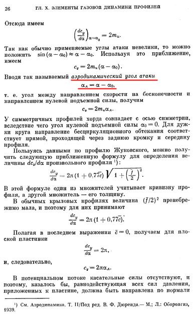

Нарооооод, кто-нибудь знает, что это за хрен такой, смахивающий на вымысел: "АЭРОДИНАМИЧЕСКИЙ (ИСТИННЫЙ) УГОЛ АТАКИ"

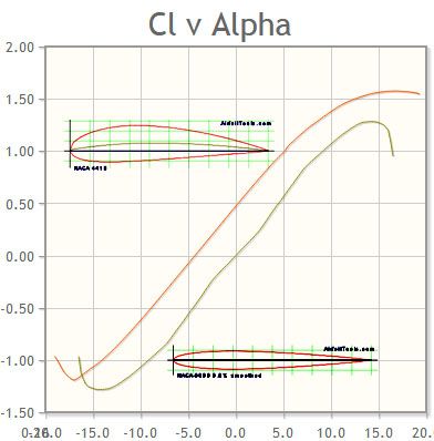

Если проиллюстрировать - то вот два совершенно разных профиля, но там, где обтекание без срыва - их кривые Cy(α) практически параллельны и могут быть совмещены, если вместо геометрического откладывать по абсциссе аэродинамический угол атаки.
Геометрический угол атаки больше смахивает на вымысел, чем аэродинамический. Я приводил пример: меняем положение передней кромки, ГУА меняется, а ПС - практически нет. А от АУА ПС зависит линейно(!), пока нет срыва. Причём Cy существенно зависит только от АУА и удлинения крыла (точнее, формы в плане), чуть-чуть от толщины профиля и совсем чуть-чуть от кривизны. От формы профиля существенно зависит лишь положение точек сепарации, т.е. развитие срыва по мере роста УА и соответственно - Cy max.

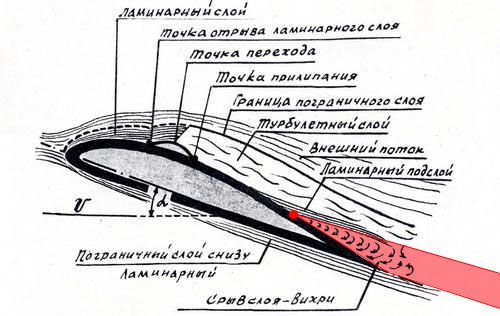

-JavaFoil рассчитывает положение точек перехода (transition) и отрыва (separation) для верхней и нижней поверхностей и учитывает их положение при расчёте ПС и сопротивления. Причём положение зоны срыва она считает неплохо, а вот давления в ней - плохо, так что если зона срыва велика - верить проге не получается.
Такс, я понял о чём вы. Спасибо.
Но в графиках и в таблицах данных по разным профилям обычно какой угол принято указывать, геометрический или аэродинамический?

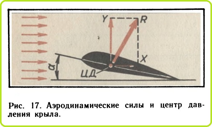

А пока альты в игноре изучают учебник - поясню всем вменяемым - что такое угол атаки и с чем его едят..
Помянем добрым словом только что отошедшего в игнор - любителя альтернативной аэродинамики и его глупенький рисунок ...
На мою просьбу - указать центр приложения сил (ну хотя бы ЦМ..) чудик сказал, что - есть мол нижняя кромка и она ..говорит - ровная...
Это ..говорит и есть угол атаки..
Неверно.
Угол атаки любого профиля можно построить проведя прямую от заднего кончика. к носку - с обязательным пересечением ЦМ.
Где:
ЦМ принадлежит именно профилю а на ЛА в целом.
Таким образом " половина " арбуза лежащая на столе - предложенная вышеупомянутым альтом к рассмотрению, - не являлась предметом исследования..
Автор - обиделся,включил гонор, и сказал что мол и сам с усам ...нахамил и ..отправился в игнор...
Все остальные учлеты - могут использовать эту схему - для знакомства с аэродинамикой.

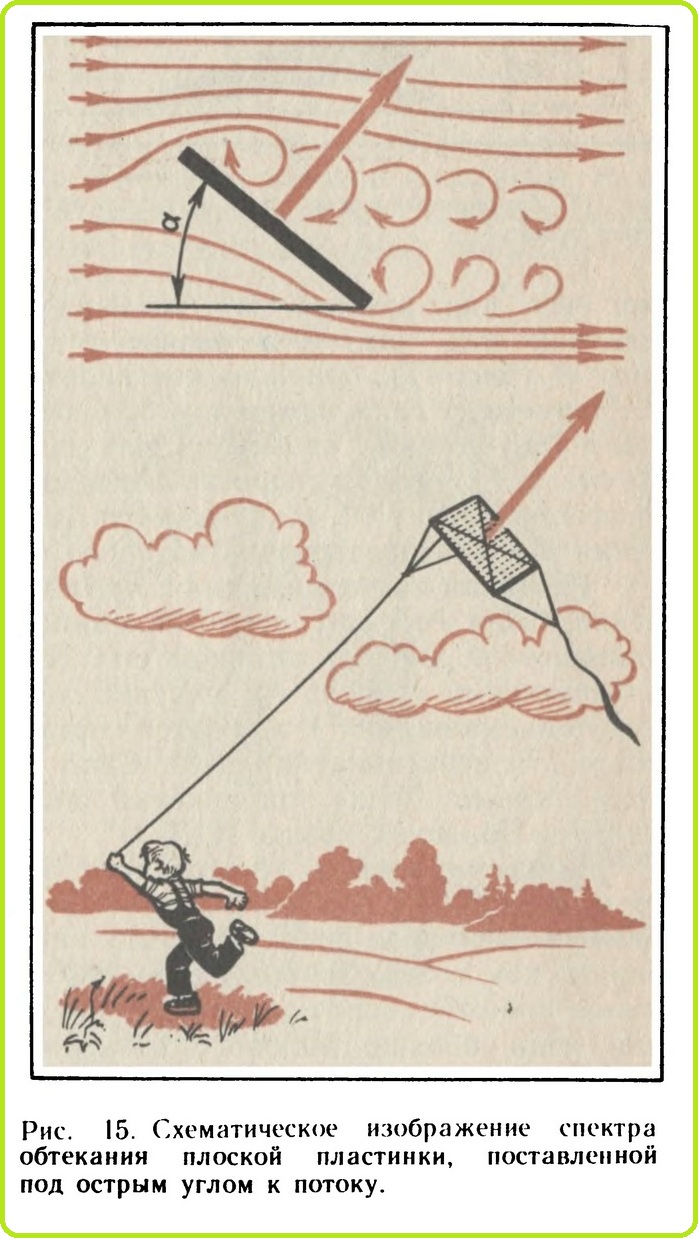

Это понять всем учлетам - Природу ПС образуемой крылом движущимся в воздухе.
Открываем учебник и смотрим:
К этому рис. предстоит еще не раз возвращаться - он единственный (для начинающих изучать аэродинамику) демонстрирующий именно ...механизм образования Подъемной Аэродинамической Силы.
Читаем, и запоминаем навсегда:
"... На рис. 15 дано схематическое изображение спектра обтекания пластинки, поставленной под острым углом к потоку. Под пластинкой давление повышается, а над ней вследствие срыва струй получается разрежение воздуха, т. е. давление понижается. Благодаря образующейся разности давлений и возникает аэродинамическая сила. Она направлена в сторону меньшего давления, т. е. назад и вверх
Прошу всех учлетов и просто любителей это и понять и запомнить...

Изменяя угол атаки - крыло подставляет скоростному напору то верхнюю обшивку, то нижнюю..
И скоростной напор - давит именно на ту - которая будет открыта ему - большей площадью..
А "подлость"(для понимания) заключена в ..ОДНОВРЕМЕННОСТИ создания и разрежения и ..изменения площади напора...
Поэтому и был прав тот же т.Лапшин, отсылая настырного и упоротого альта - к законам сохранения..
Изменяя угол атаки (подставляя больше площади для обдува скоростным напором) мы ОДНОВРЕМЕННО изменяем степень разрежения над крылом.
Это и вводит в ступор - горячие головы альтов...
Как видим, все просто: скоростной напор + атмосферное давление снизу = перемещает крыло верх - в зону разрежения.
