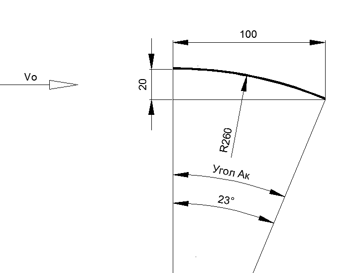

То есть, ну я так понимаю, что больше никто, кроме конечно одного участника, не считает, что даже вот такой карявый профиль (см. внизу) создать подъёмную силу при угле атаки ровно 0 градусов не сможет...

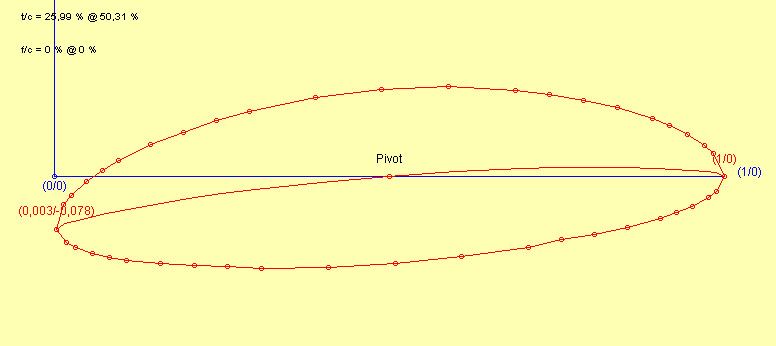

Кстати, вот для такого профиля (Sikorsky DBLN-526) JavaFoil тоже предсказывает угол нулевой ПС по правилу, описанному в сообщении #801: нулевому аэродинамическому углу атаки (углу нулевой ПС) приблизительно* (с точностью до градуса) соответствует геометрический угол, при котором "частный" угол атаки задней половины средней линии равен нулю. По крайней мере при умеренной (не более 7%) кривизне профиля.
* - походу тем точнее, чем равномернее изгиб средней линии.
И, кстати, положение точек сепарации потока JavaFoil предсказывает весьма заднее, т.е. профиль в таком положении не "сорванный" и есть соблазн расчётным Cy верить.

Скорость из скорости - не понятно.. А вот импульс молекул , я называю импульс малых возмущений мне понятен..Движется с скоростью звука , отражаются от поверхностей и наслаиваются создавая поля давлений .. Кстати на картинке в #882 считаю будет пара сил , которая создаст пикирующий момент , что то подобное я показывал на своих опытах на горбушке ..На носике сила вниз от соударения молекул по поверхности и создание ИМВ области повышенного давления , над задней половиной подъёмная сила вверх в расширяющемся обтекающим профиль потоке..

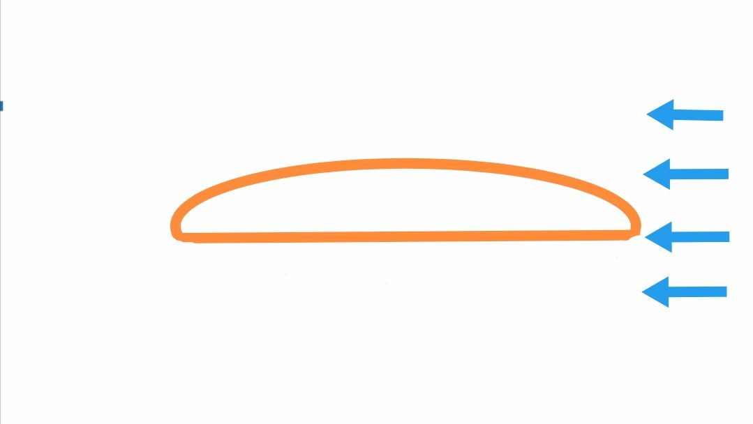

Ну как так можно? Так, что бы одни слова "парламентёра" противоречили другим его же словам.
В одном своём утверждении он заявляет, что разряжение (сниженное давление) на теневой стороне предмета никакой аэродинамической силы не производит, а сейчас (см. картинку) он фактически заявляет диаметрально противоположное !!!
Ну как так можно? Так, что бы одни слова " противоречили другим его же словам.
Не производит. Не производило. И производить - не может.
Свойства газов не позволяют тянуть за собою тела...
это очень важно понимать, а вменяемые знакомы с этим еще со школы.
Законы Природы - не позволяют.
А вот - реальная физическая картина создания ПС крылом на популярно военно-колхозно-морском языке.
  1. Крыло движется в воздухе с углом атаки.
  2. Над крылом атмосферное давление - ниже чем под крылом. Воздух возмущен - разрежен. Скоростной напор в эту зону не попадает. Аэродинамическая тень.
  3. Под крылом, атмосферное давление сохраняется + скоростной напор. Скоростной напор НАПИРАЕТ на крыло снизу и перемещает крыло в зону пониженного атмосферного давления. Это - вверх.
Если это стало вам понятным - поблагодарите за труд и можете задать еще один вопрос.
