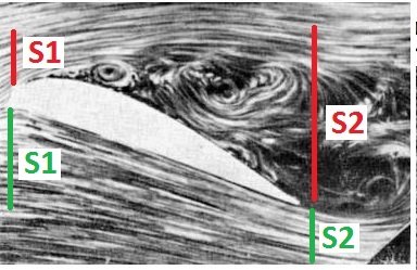

Или увеличивающаяся разница в скоростях уже после крыла? ( у меня получилось, что уже "за" профилем: от задней кромки до левого края кадра, разница фронта верхней части "ускорилась", по отношению к фронту нижней ... в полтора раза, с какого такого перепугу?)

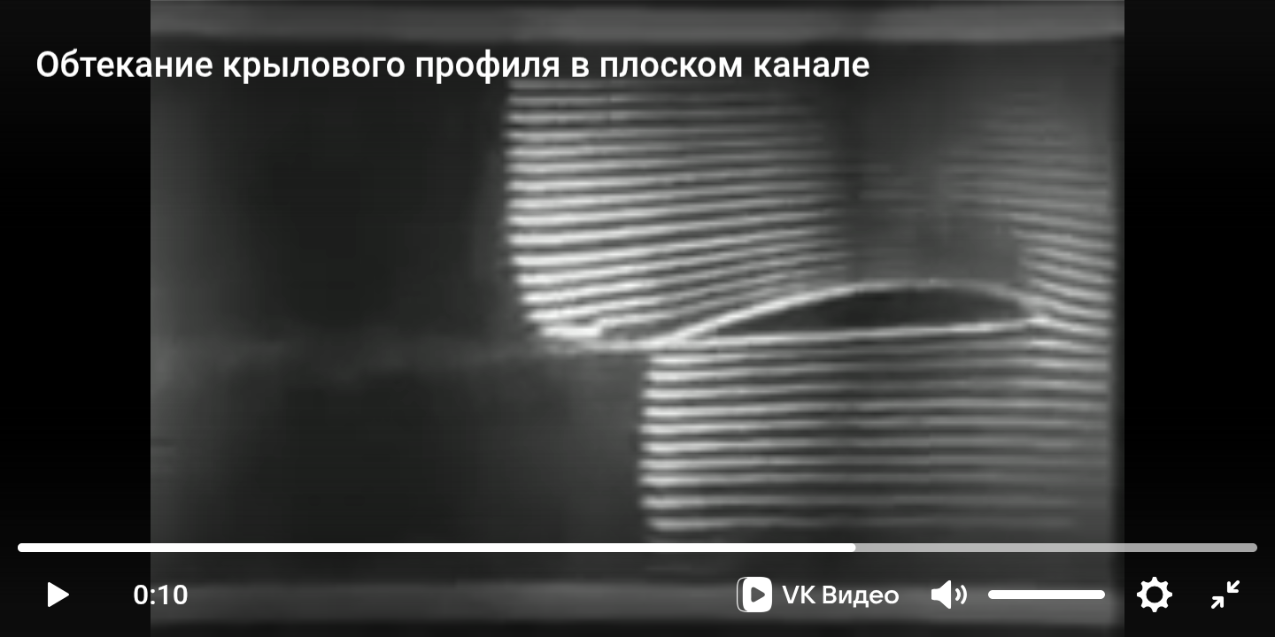

Господа, Вы же оба апеллировали к этой гифке?
Вы с ней согласны?
И только . . .
Гифка неверная. На ней разрыв потока за задней кромкой.
Имху
Поток, дефакто, разорван профилем/крылом.
Когда нынешние физики пишут о неразрывности, они, ИМХУ, подразумевают (переводя на бытовой язык) отсутствие каверн, а говоря о жидкости (возможно) дополнительно, -- и о постоянстве плотности = объемного расхода.

Обратите внимание на гифку. В районе горбика-середины хорды отсчитайте сверху профиля 5 точек по вертикали, засеките расстояние между крайними из 5-ти точек. То же самое сделайте и снизу. Окажется, трубки сверху вдвое тоньше, чем снизу. Чтобы расход был одинаковым, скорость сверху должна быть вдвое больше.
Не буду. Поскольку-не факт.

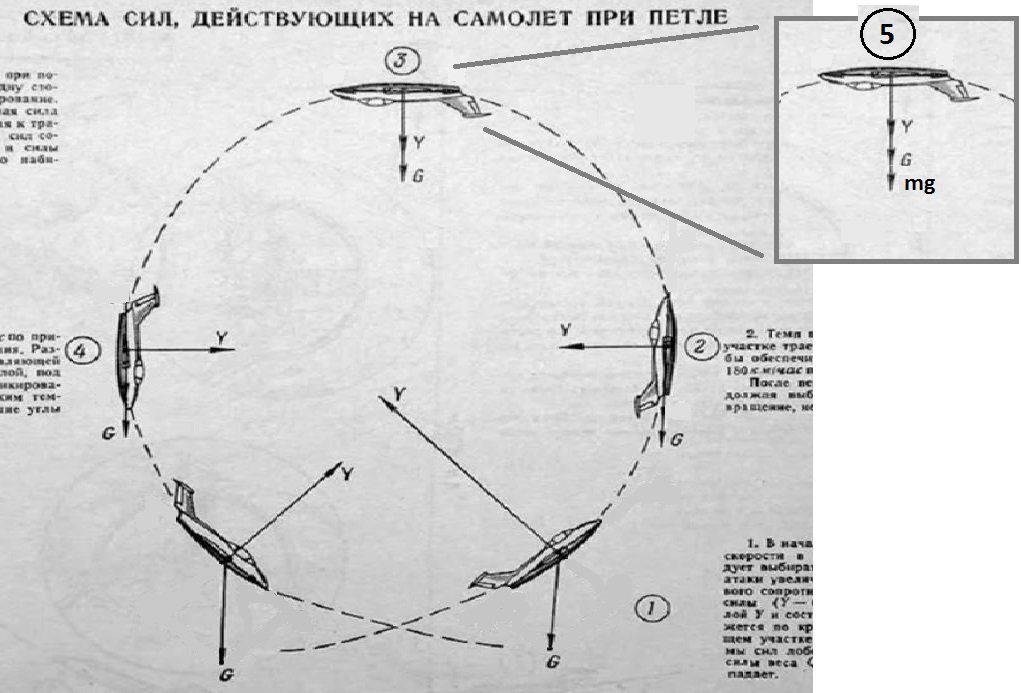

О! Нашел первоисточник знаний Анатолия и его друга по разуму Казака.
Силу тяги и ЛС стер (чтобы дураки не отвлекались), имеем:
Под буквой (G) у дураков "Вес самолета". Силы тяжести у самолета нет.
Кстати на картинке "Вес самолета" всегда направлен вниз.
А вот ПС (Y) направлена хрен знает куда, потому как перпендикуляр к скорости ЛА.
Довольно смешно смотреть на поз.3.... можно обоссаться.
Особенно если к самолету все же добавить силу тяжести (mg), которая есть у всех тел на земле (поз.5) - не взирая на то: закончит тупой утенок летное училище или нет.

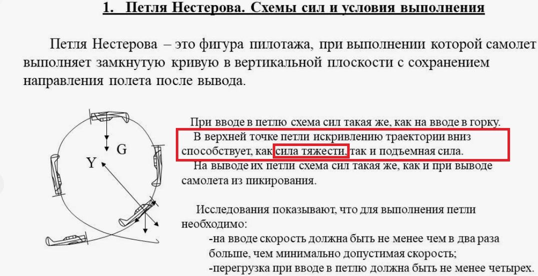

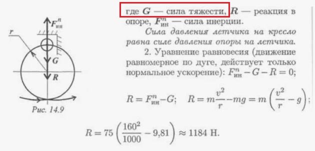

Ой! Что то Казаку с Анатолием опять не везет..... опять сила тяжести.
Веса самолета почему то в задачках нет.
А у Анатолия двойной запердон.... и веса нет и направления веса вверх нет.

Разрыв "неразрывного" потока? 😉
Это не "разрыв" в елассическом смысле. Это сдвиг.
"Гифка" вполне логично обрисовывает механизм этого сдвига. В узких динамических каналах ( гидро или аэро) этот сдвиг очень нагляден и гипертрофирован, относительно большой трубы.
Я не сторонник обрисованной в "гифке" интерпретации. Но наблюдаемый факт логично объяснить сдвигом.
Для организации такого установившегося обтекания, необходим "разгонный вихрь". Его след наблюдается за задней кромкой профиля в ыорме турбулентного потока. В гидро-канале, этот след имеет вид "дорожки Кармана".
