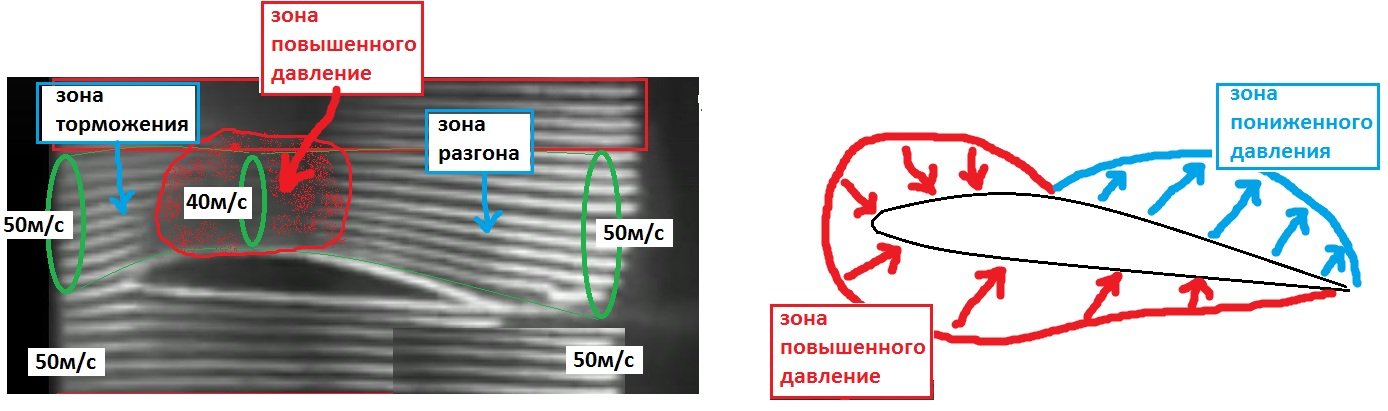

И еще раз: всё что касается проекций скоростей и ускорений на линию полета, не влияет на подъемную силу-НИКАК.
Ну, и -- славно.
Вы в очередной раз не правы. (Проекции ускорений -- ДА, проекции скоростей -- нет, тут и циркуляция и Бернулли . . . и есть ещё с этим непосредственно связанные "вещи").

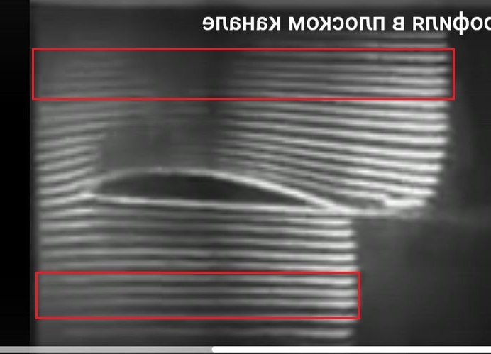

Не следствием ли уменьшения сечения над выпуклой частью профиля является такой сдвиг фронта?...
Если Вы имеете ввиду "закрытый" канал, то "должны" были бы обратить внимание, что выдавленный объем (30-40% хорды на половину высоты канала, координата z сокращается) много превышает объём крылышка/профиля. Не находите?
