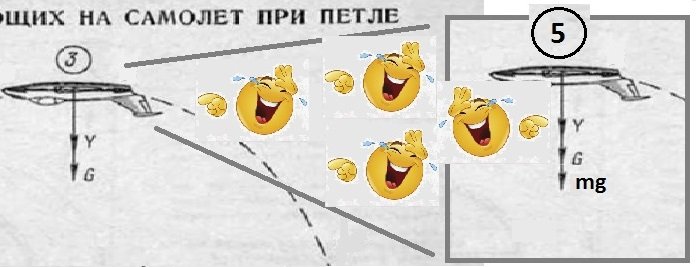

Наконец то толик до тебя дошло, что твоя перегрузка может быть любой и что зависит она от скорости самолета и радиуса поворота.
Теперь толик, до тебя должно дойти, что твоя перегрузка (о которой ты стал болтать) не имеет ни какого отношения к распределению сил, которые действуют на самолет в верхней точке мертвой петли и удерживают твой самолет в этой точке.
Так что держит самолет в этой точке толик?
У тебя три силы вниз, а вверх что?
Чтобы дельт "висел", поток должен быть-ВОСХОДЯЩИМ, т.е. действовать, хотя бы частично, ПРОТИВ силы тяжести.
Не так.
Чтобы тело находилось в режиме полета (т.е. было оторвано от земли) надо, чтобы силу тяжести тела (mg) ПОЛНОСТЬЮ компенсировала ПС (Fy).
Формула: mg=Fy
Полная компенсация сил (их равенство) в физике - происходит тогда, когда силы равны по модулю, лежат на одной прямой и направлены в разные стороны.
Посему: Т.к. сила тяжести ВСЕГДА направлена строго вниз, то ПС направлена всегда строго вверх.
Вот вам базовое понимание азов аэродинамики. Те кто этого не понимают или не хотят понимать - никогда не поймут как летает самолет.
Перпендикулярность ПС вектору скорости - это всеобщий дебилизм. Это придумал дебил и для дебилов.
А вот теперь.... дураки глядя на маю картинку..... не понимают: Как это так ПС направлена строго вверх?
А все почему?
А потому, что дураки не знают: что такое ПС?
Я у вас тут весь форум у всех спрашиваю: Ребята! что такое ПС крыла и что такое ПС самолета целиком?
Кто дал правильный ответ? Никто!!!
