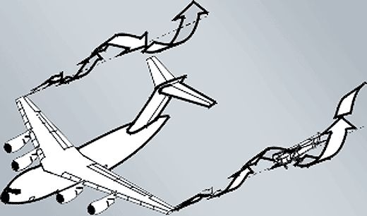

Ну и про картинки с вихрями.
Вот мне больше подходит такое образование концевых вихрей. К тому же они подтверждены в натурных экспериментах.
Но могу Вам сообщить пренеприятнейшую новость.
Как бы не изменялась скорость обдувающего воздуха в этих мифических трубках тока, но без искривления траектории не появляется ни какая сила в любой точке обшивки крыла.
То есть без уравнений Ньютона даже в аэродинамической трубе не обойтись.
