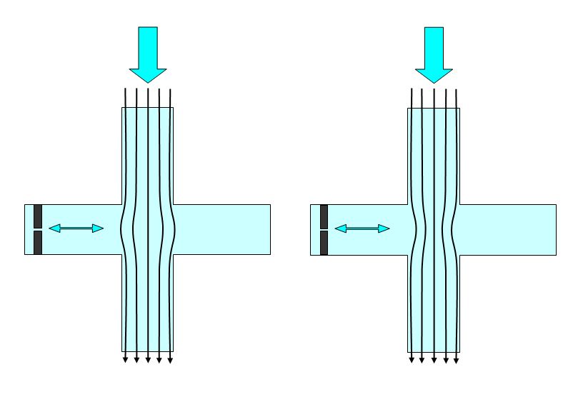

1. Инженер-конструктор с духами не работает, а, как правило, с известными расчетными методиками.
2. По поводу применения Бернулли для расчетов ПС я в ветке уже писАл.
3. Где отчет по поливочной системе?
4. А для ваших задач, для начала неплохо бы схемы с подробными рисунками и описанием.
5. Тем не менее, напишу, что у меня априори складывается ощущение, что ваша "приблуда" вообще работать не должна.
Не понял.
Это я жду от Вас отчет.
Всё что надо: фото и размеры я предоставил.
Мало того, я так же написал, что не понимаю где там искать Бернулли и обратился к Вам за помощью.
Так что не взыщите с неуча. Это я жду от Вас толкового разъяснения.
Вот для Вас никакой схемы папелаца не потребовалось.
Вы вполне правильно разобрались и дали правильный ответ.
Правильный потому, что ни какого Бернулли не существует в делах с подъемной силой ровно как и не существует каких то там мифических присоединенных вихрей.
А предложенная к рассмотрению конструкция не отбрасывает воздух вниз.
Так с какого рожна должна появиться подъемная сила?

Да всё там есть, и уровень в баке до включения полива и во время полива, и сечение трубы и расход воды при поливе, и где находятся расширения в крестовинах.
Чего еще Вам не хватает?
Как минимум полного и точно сформулированного вопроса.

Трубки тока для начала нарисуйте.
Поскольку в аэродинамике, уточню, в подъемной силе крыла, закону Бернулли не место, то я особо не вникал в тонкости сужения и расширения трубок тока и, следовательно, ничем не смогу Вам помочь в наиточнейшем изображениях трубок тока в крестовине водопроводной трубы.
То ли так как слева, то ли не так как справа на рисунке. Шутка.
И на сколько прогнутся эти трубочки тока и в какую сторону мне "неизвестно". То же шутка.
Была бы труба с плавным расширениями, то тогда можно было бы тупо пропорционально расширить эти трубки тока в соответствии с изменением сечения трубы. Уже не шутка.
Но такая задача с крестовиной не по мне.
Тута надо притягивать за уши Эйлера и Навье-Стокса с их компанией.
Они же как то умудрились от фонаря вырисовывать трубки тока в неподвижном воздухе, когда в нем пролетает крыло.
Вот я и попросил помощи у форумчан.

Я -- про трубки тока на вашей "приблуде".
А если вы про поливочную систему, то с вашими знаниями о Бернулли не о процессах в точке в 15 см от выхода трубы в атмосферу анализировать.
Кстати, одно из недостающих данных с системе с несколькими неизвестными. Не задумывались?
