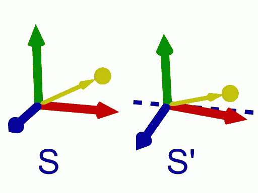

"- Сила инерции равна произведению массы тела на разность его ускорений относительно неинерциальной и инерциальной систем отсчёта. Например, если неинерциальная система отсчёта движется прямолинейно с постоянным ускорением относительно неподвижной (инерциальной) системы, то ускорение тела в этой неинерциальной системе равно ускорению тела в неподвижной системе минус ускорение системы отсчёта."
Обратите внимание, здесь, речь идёт, в первую очередь, о Системах Отсчёта. Рассматривается ускорение одной СО ( НЕ Инерциальной ) относительно другой СО ( Инерциальной ).
НИСО вращается и из-за этого, приходится вводить фиктивные силы, как, например, "сила инерции".
Ньютоновские Силы Инерции, действующие в ИСО при ускоренном движении тела, на мой взгляд, определяются "инертной массой" тела. Она отличается от гравитационной массы, но совпадает по величине.
( Понять различие, на фундаменте механики Ньютона, можно, рассматривая вращение тела и неравные моменты инерции по осям... Или в четырёхвекторах квантовой механики )

Применение различных СО сильно упрощает решение систем дифференциальных уравнений, которыми описывается движение тела ( не материальной точки ) в общем случае. Любопытства ради, посмотрите решение какой-нибудь задачи из механики твёрдого тела в сложном движении. Это три уравнения по четыре слагаемых в каждом...
Применение НИСО и фиктивных сил инерции позволяет сильно упростить решение. Целое выражение заменяется одной фиктивной силой инерции.
Решая задачу только в ИСО, получаем "огород" из кучи тригонометрических функций.
