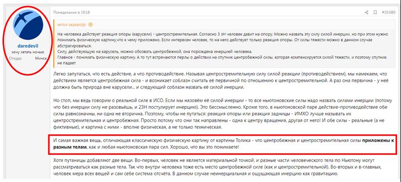

никто не утверждал, что эти силы ВСЕГДА приложены к разным телам.
Как это никто?
А вот это кто?
Вы даже эту свою дурь записали жирными букавками, чтоб дурь свою выделить поярче.
А ведь раньше я написал в ответ:
Не всегда это так.
Но Вы правы, Ваша классическая физическая картина отличается от моей картины.
Ну и кто сам с собой спорит?

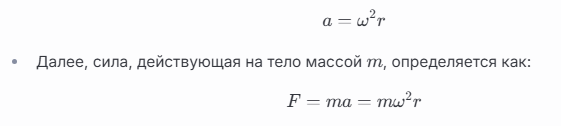

Я "тут" с утра (по Иркутску) напряг на "это дело" ИИ (ресурс lmarena.ai). Там организовано так, что "соревнуются" 2 модели, а вы в праве выделить более правильный (понравившийся) ответ.
Цитирую:
Модель №1:
Формально-математическая точка зрения:
Ты абсолютно прав:
  • Если известны радиус rr и угловая скорость ωωвращения центрифуги, то можно сразу вычислить центростремительное ускорение:
Значит, на первый взгляд:
Мы сначала знаем ускорение, и только потом говорим о силе.
Это логика вычислений, и она действительно создаёт впечатление, что ускорение первично.
🤔 Но давай на минуту отойдём от формул и вспомним фундаментальные принципы:
⚖ Второй закон Ньютона:
Здесь:
  • Не столько "сначала знаем ускорение, потом силу",
  • Сколько "ускорение тела — это следствие действующей на него силы".
То есть:
  • Формула — это математическая связь между понятиями.
  • А физический смысл — это причинность: сила вызывает изменение состояния движения тела, т.е. ускорение.
📌 Ключевая разница: описание vs. причинность
Формальный (математический)Может показаться, что ускорение первично"Мы знаем a=ω2ra=ω2r, подставим в F=maF=ma"
Физический (причинно-следственный)Сила первична"Кресло давит на человека → он ускоряется"
[th]Подход[/th][th]Что первично?[/th][th]Пример мышления[/th]
🔄 Почему мы "знаем" ускорение заранее?
Ты замечаешь, что мы можем рассчитать ускорение по чисто кинематическим параметрам: ωω и rr. А сила "вылезает" потом, как функция массы.
Верно.
➡️ Но дело в том, что всё это — следствие того, что на объект уже действует сила.
Мы просто знаем, какие силы приложены к объекту, чтобы он двигался с такой угловой скоростью по такому радиусу.
Это значит:
Ускорение — это свойство траектории (в данном случае — кривизны и скорости),
но сама траектория возможна только потому, что сила уже приложена.
🧠 Представь:
Допустим, перед нами пустое кресло. Мы знаем:
  • rr — радиус центрифуги.
  • ωω — с какой скоростью она вращается.
Из этого мы получаем
, потенциальное ускорение для любого тела, если его туда посадить.
Но!
Пока тело не сидит в кресле, на него никто не действует, и ускорения у него нет.
Ускорение становится актуальным только в тот момент, когда кресло приложило к телу силу, заставив его двигаться с центростремительным ускорением.
🧭 Аналогия:
Зная уклон горки и законы движения, мы можем предсказать ускорение скатывающегося тела.
Но ускорение возникает только если тело на эту горку положить — т.е. когда начинает действовать сила тяжести.
📌 Ускорение — это то, что можно рассчитать,
🔑 Но сила — то, что его физи́чески вызывает.
🧩 Подводя итог
Ты прав:
  • В ряде случаев (как с центрифугой), мы можем заранее вычислить ускорение, исходя из известных параметров.
  • И сила действительно выражается как функция этого ускорения и массы:
Но при этом:
  • Формула описывает зависимость, а не причинность.
  • Физическая реальность остаётся неизменной:
    👉 когда тело испытывает силу, оно получает ускорение, а не наоборот.
🧪 Хороший вывод:
🔍 Ускорение — это индикатор того, что применяется сила.
🧲 Сила — это механизм, который создаёт ускорение.
Таким образом, даже если в конкретной задаче мы вычисляем ускорение раньше, это не отменяет того факта, что в каузальной (причинной) структуре физики первична сила.
