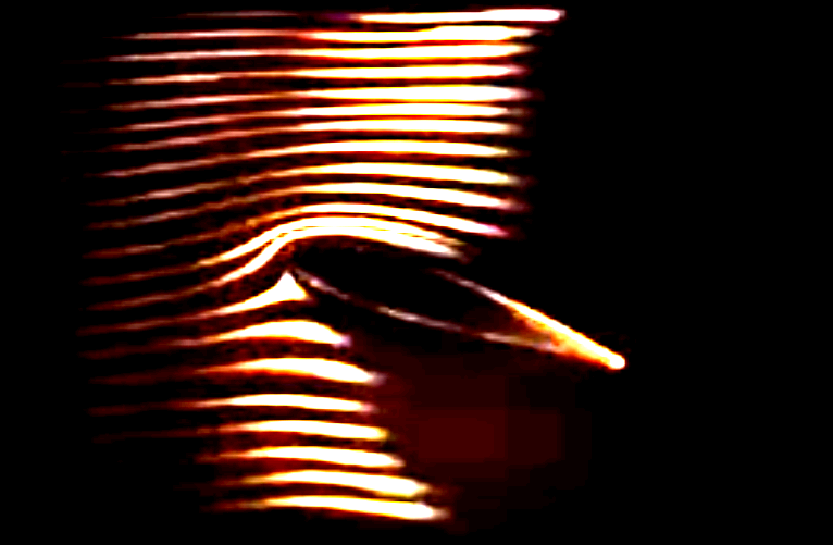

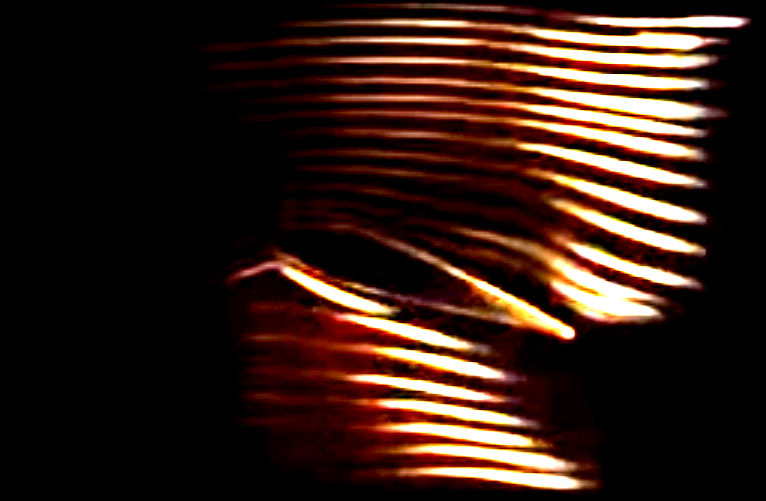

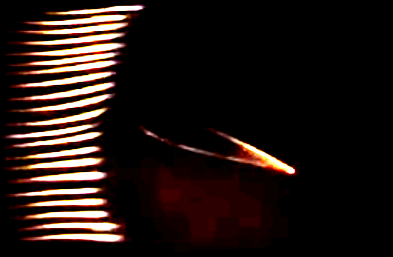

Вот правильные яйца из того самого ролика.
То же самое, что и в гифке, упомянутой Феликсом.
Если где-то сверху и за крылом есть зона сепарации - можно считать её неподвижной, т.е. частью профиля* - и для определения ПС оценивать скорости, давления по Бернулли, центробежные силы, импульсы и т.п. там, где струйки (они же трубки тока) остаются сплошными.
* - разумеется, эта часть не жёсткая и при другом альфа будет выглядеть иначе.
Гораздо лучше чем у Феликса. Например, на 1ом фото, прекрасно видно, что поток еще не доходя до профиля... ТОРМОЗИТСЯ. Зато по 2-му(у верхней дужки) и 3-му(у нижней), видно, что скорость у профиля-НИЖЕ, чем на периферии, а по 3-му, понятно, что самый верхний "лучик"-быстрее самого нижнего-т.е. скорость и/или вверху и/или внизу -возмущенного потока. А где-же, для сравнения, невозмущенный?
А, обрезан, к чертям! Чтобы и думать никто не мог против!
Для справки, невозмущенный поток, ближе, чем полторы хорды до профиля-не бывает. А на фото чуть меньше хорды вверху и 2/3 хорды внизу.... да еще в трубе, при УА ок 30, и следовательно избыточном сопротивлении и-и-и... соответствующим ускорении потока в перекрытом моделью сечении, по сравнению с скоростью потока далеко перед профилем, т.е. там где вроде бы, поток - невозмущен еще.
Обращаю внимание, что он не только тормозится, но и скашивается вверх, не доходя до профиля. Всё это - скос вверх перед профилем, обгон вверху с отставанием внизу, скос вниз сзади - есть иллюстрация циркуляции. Которую не видит Монин. Или не хочет видеть. Полюбому за такие опусы, как у него - препода надо лишать диплома и работы. Даже если преподаёт он не гидродинамику. Антинаучный подход везде прорвётся.

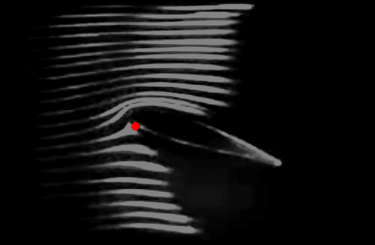

Во! "А как нам всем известно"-именно в этом направлении находится область с самым высоким давлением!
К чему-бы это?
К чему-бы это?
К тому, что область самого высокого давления мала и издалека не очень "заметна" молекулам. По сравнению с огромной областью пониженного давления над крылом.
В отмеченной Вами точке, самое ВЫСОКОЕ давление-давление торможения, поток "расплющивается" по профилю, часть ползет к носку вверх, часть по низу носка-вниз и назад. Скорость потока здесь-наименьшая. А часть потока имеет даже отрицательную горизонтальную составляющую. Почему я и не люблю рассматривать профили с большим УА. Не характерная, для нормального крейсерского, горизонтального полета... картинка. Для того самого полета, где силы равны.
Так всегда бывает у тупоносых профилей, когда есть ПС. В т.ч. всегда есть отрицательная горизонтальная составляющая. Потому что у профиля носок это дуга окружности и точка деления потока (передняя застойная зона) при наличии ПС=циркуляции находится не строго спереди, а ниже. Ниже - значит и позади - говорит КО, знающий геометрию! Картина, когда эта точка находится примерно в области наименьшего радиуса, называется безударным обтеканием. Но и в этом случае поток чуть-чуть "отступает" назад, когда перетекает вверх. Только с предкрылком Крюгера обратного течения практически нет.
И, кстати, раз "скоростной напор" действует на крыло не строго спереди, а спереди-снизу - он создаёт не только сопротивление, но и ПС. А в самой передней точке профиля при больших УА давление может быть ниже атмосферного - т.е. эта точка не тормозит крыло, а тянет вперёд. И ничего парадоксального в этом нет для тех, кто представляет картину обтекания. Кто помнит, что молекулы, как и элементарные объёмы воздуха, это не горошины, выстреленные навстечу крылу. Что на дозвуковой скорости они "умные".

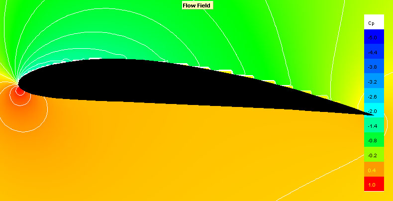

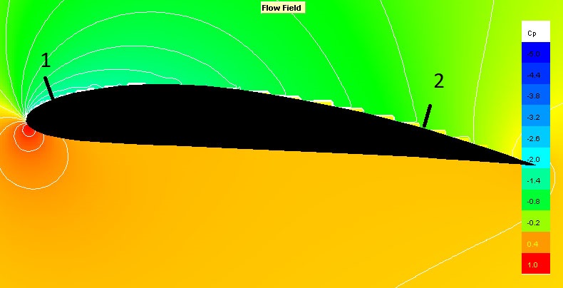

Кстати, передняя застойная зона заметно смещена вниз-назад уже при УА ок. 5, соответствующем наименьшему профильному сопротивлению! Сравните с красной точкой на предыдущей картинке: отличие количественное, качественно картина та же.
Здесь белые линии это изобары - чтобы проще было локализовать ту самую точку.

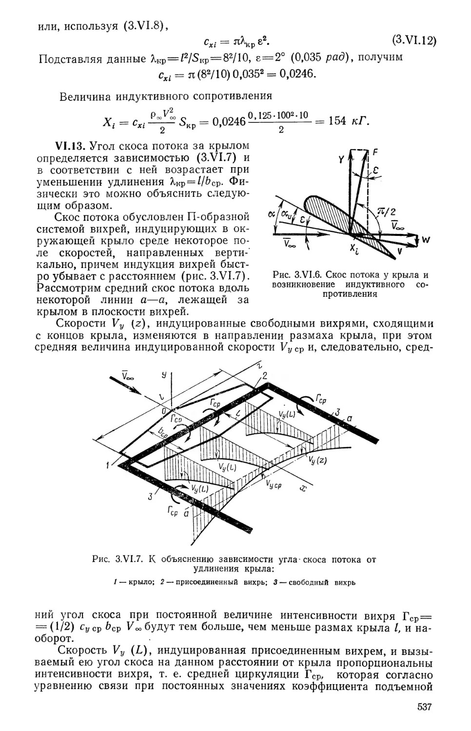

В дополнение к дискуссии о "новых откровениях" в аэродинамике от Монина - отличная книга "Прикладная аэродинамика" ( Краснов Н.Ф. 1974 г.) В конце есть несколько задач по профилям и крылу и их решения с комментариями.
Отличные примеры для представления о величинах скоростей, относительных давлений, углов скоса потока, площадях и возникающей на них подъёмной силе, о величине циркуляции. Всё чётко, подробно, "измерябельно", считабельно, "вытекабельно" из одного уравнения давлений и напора ( по Бернулли )...
Очень понравилась ( в решении vi.10 vi.13 ) иллюстрация циркуляции (Г) как система присоединённого вихря, с раскладкой по скоростям... Одно слово - КЛАССИКА!
Это же -- красная тряпка для быка в голове казак-а.
Всё неправильно.
Его однажды прорубило/осенило.
Рулит ЗБМ.
У Вас всё неверно. В точке 2 (на профиле) давление явно меньше, чем в точке 1. Там (в точке 2, спрятавшейся за горбиком) -- разрежение.
Неужели непонятно? 🤣 🤣 🤣
Не это важно. Важно то, что в необращенном движения (когда по Вашему воздух "стоит") картина будет та же са-ма-я.
И локально над профилем можно будет найти области, где воздух начнёт движение навстречу профилю.
Поэтому в башке -- лишь детские интуитивные "картинки", не имеющие с практической аэродинамикой ничего общего..
Вот так вот? У меня в башке-интуитивная картинка, а у Феликса-практическая аэродинамика? Однако у меня воздух перед крылом сжимается! этим самым крылом, т.к. ему от крыла убежать не удается, а у Феликса-"воздух перед крылом ускоряется".... Ага!: в направлении области высокого давления.
Да еще и чуть снизу-вверх!
КАК???
Нарисовать бредовую гифку-это практическая аэродинамика?
Ну-ну.
Отличная или не отличная книга, всё там правильно или нет время рассудит.
Для начала предлагаю пободаться "великому" кандидату и почти проХфессору кислых щей с содержанием упомянутой им же книги, в которой усё чётко, подробно, "измерябельно", считабельно, "вытекабельно"

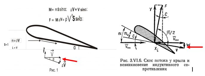

Вы как нибудь разберитесь между собой в каком направлении надо изображать вектор индуцируемой скорости при скосе потока.
Для особо подслеповатых я красными стрелочками указал куда глазки направить.
