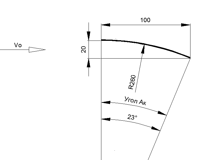

Мысленно поставим перед профилем крыла одну плоскость, а у задней кромке другую. Скорость над крылом больше, чем скорость потока. Куда девается излишек воздуха, который не накапливается? Скорость под крылом меньше, чем скорость набегающего потока. Куда пропал недостаток воздуха?

при этом скорость течения газа будем всегда считать равной скорости полёта крыла Vo
Это то с какого бодуна скорость вдоль поверхности крыла будет всегда постоянной?
Автор никогда в жизни не видел продувки крыла с "подкрашиванием" пульсирующими дымными струйками?
Тогда понятна его позиция.

Во-первых, что-такое привычная теория? Нет такой.
Что значит нет? Верхняя поверхность профиля длиннее , нижняя -короче. А встречаются обе у задней кромки , значит сверху поток двигался быстрее , и там скорость была больше. А по Бернулли быстрее , значит давление меньше и т.д. Что забыли официальную теорию ПС прописанную в учебниках ?

"Если рассматривать движение струй над профилем крыла, то создать разряжение над крылом может струя воздуха за счёт криволинейности своего течения."
Идея вполне здравая. Можно и так описать процесс создания "Подъёмной Силы" ( ПС ) на крыле. Для этого только потребуется знать близкий к реальности профиль воздушного потока "вокруг" крыла... "Вокруг" - это, возможно, как предложил Н.Е. Жуковский, цилиндр с основанием, радиусом равным полуразмаху крыла. Или, размерами, как на фотографиях пролетающих над туманом самолётов...(?) И, без подтасовки, обойтись скоростью невозмущённого (Vo) потока здесь не получится...

"Если учесть, что у тонкого крыла обтекание происходит с двух сторон, то эти величины нужно как минимум удвоить, а затем ещё и умножить на некоторое количество параллельных слоёв, так же искривлённых двигающимся крылом."
На мой взгляд, это самое слабое место в предлагаемом методе оценки распределённого давления на крыле. Возникают вопросы, даже по тонкой искривлённой пластине, не говоря о реальном профиле крыла, имеющем а сечении площадь и поверхности разной кривизны.
Если представить картину суммирования давлений на "границах слоёв", предполагаемую автором ("При этом со стороны выпуклости струи будет повышенное давлении, а с вогнутой стороны- пониженное давление."), то надо полагать, он считает, что над профилем давления слоёв складываются только "в минус", а под профилем - только "в плюс"(!?) Без объяснения какого-либо "механизма" такого сложения...

Приводится формула для расчёта "Качества" профиля крыла "В случае равномерного давления на круговое крыло"
( Оставим это допущение на совести автора. Он, скорее всего, рассматривает идеальную несжимаемую жидкость...)
Цитата:
"При этом получим К= Fy/ Fx= (Ркр*Bкр)/ ( Ркр*Нкр ) = Bкр/ Нкр, то есть при равномерном давлении на круговом тонком профиле качество крыла равно отношению только геометрических параметров профиля К=В/Н."
Пожалуй, уже это должно было насторожить. При чём "геометрия" включает в себя реальный угол атаки... ( См. картинку выше )
Поскольку "высота" профиля ( Н ) стоит в знаменателе, то не удивительно, что с уменьшением угла атаки, качество стремится к бесконечности ...

"Интересно, что если отмасштабировать данное расчётное крыло в сторону десятикратного уменьшения (по радиусу кривизны, высоте и ширине профиля), то давления на крыло при этом останутся неизменными при равных скоростях полёта (см.таб.2). Именно по этой причине тяжёлые крылатые ракеты летят на достаточно маленьких тонких крылышках. Оказывается, что их небольших по площади и тонких крыльев при достаточной кривизне действительно хватает для создания необходимой подъёмной силы!"
Интересно, почему автор не соотносит свои умозаключения с реальностью?
