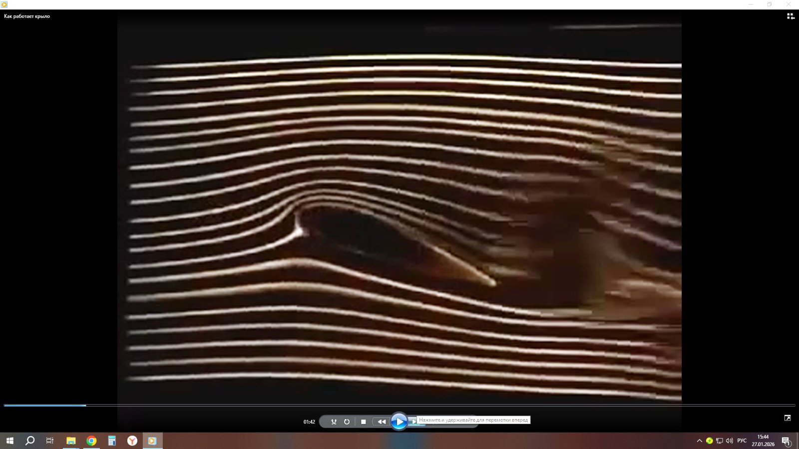

А не Вы-ли, приводили компьютерный ролик, с обтеканием профиля разноцветными точками? И утверждали, что именно так всё и просходит? Посмотрите на него... еще раз. И найдите там место, где расстояние между "вертикалями" вблизи профиля, больше, чем по верхнему/нижнему краю картинки (почти невозмущенный поток).
Не совсем понял чего привести и куда посмотреть, "лучше" укажу Вам.
Обратите внимание, "по среднему" имеем сверху хорду и снизу хорду.
Совершенно очевидно , что даже на таком расстоянии поток не остаётся невозмущенным.
Поэтому я для обозначения "фронта" невозмущенного потока выбрал вертикальную линию, равноотстоящую от черных точек (единых в невозмущенном потоке до взаимодействия с профилем) и сверху и снизу (т.е. среднюю, т.о., обращаю внимание, по границам рисунка, где поток наименее возмущен, а лично я разницу связываю исключительно с циркуляцией, и крайне незначительно с "просто вязкостным торможением", что, разумеется, прежде всего, касается этого отстояния по верхней границе рисунка).
Ну, и где (слева/справа от средней) сверху профиля черные точки?

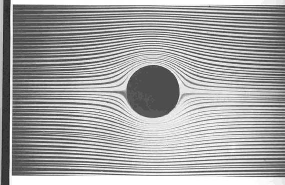

Интесно показано на мультке №10367, что скорость под крылом значительно меньше, чем над ним. Однако это не реальное обтекание, а мультик. Привожу фото реальных спектров обтекания. Видим, что скорость падает не над телом, а за ним.

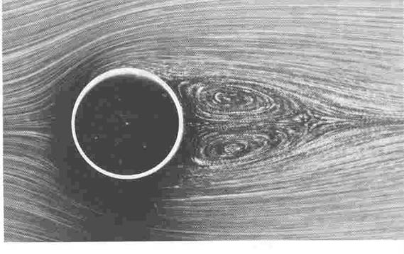

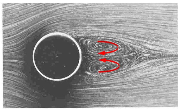

Вот они те вихри экономящие солярку.
Посмотрите в какую сторону вращаются эти вихри.
Конечно же вращаются и переносят частицы воздуха в сторону области меньшего давления , образовавшейся в результате растяжения потока обтекания телом..
Эта картинка из альбома Van Dyke "An Album of Fluid Motion", течение жидкости с красителем со скоростью 1 мм/c в зазоре 1 мм между стёклами. В этих условиях доминируют силы вязкости и обтекание получается почти по д'Аламберу. Re около 0.

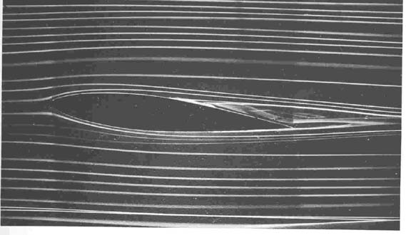

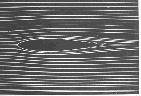

А эта из того же альбома при Re "аж" 7 000.
Релевантные для СЛА Re начинаются где-то от 1 000 000. Сепарации при альфа 5 градусов при таких числах Рейнольдса не будет. Уже при Re порядка 100 000 будет как в кембриджском ролике.

К сожалению, я от ютуба отлучён (епитимья пиндосовская). Но уменя есть похожий фильм. Вот скриншот из него. Те же яйца, хотя и в профиль.
