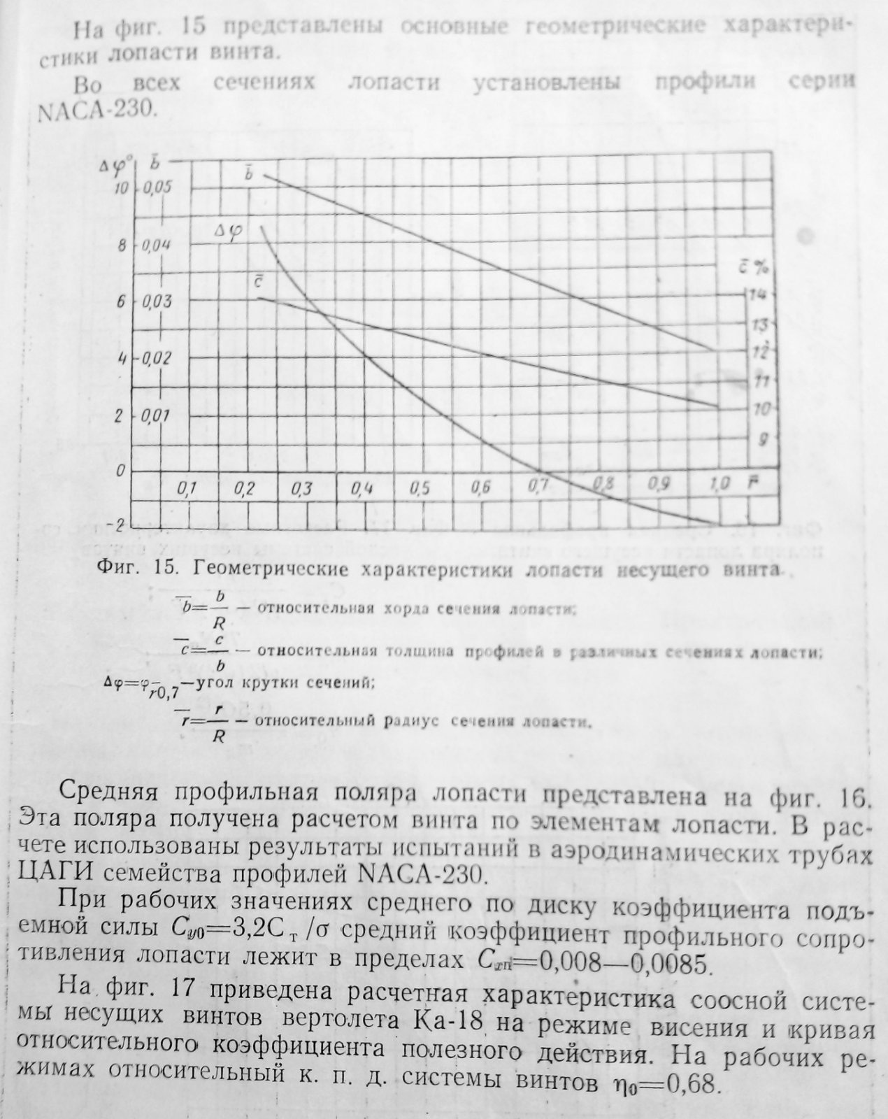

Для Анатолия, могу рекомендовать ознакомиться с доступными в И-нете работами Шайдакова Владимира Ивановича.
Вот Шайдаков приложил много сил при исследовании подъемной силы несущего винта с точки зрения крутки лопасти.
Он применяет понятие линейной крутки лопасти.
Что он имеет ввиду под этим понятием?
Это линейное изменение угла хорды вдоль лопасти или линейное изменений угла атаки лопасти вдоль неё?
А если крутка будет выходить за рамки ограничения этой методики?
Вот параметры лопастей вертолета Ка-18.
Видно плохо, но та нижняя кривулина отображает углы крутки .
Видать Камов бы не воспользовался такой методикой расчета несущего винта предложенной Шайдаковым.
При этом в его работе рассматривается лопасть прямоугольная в плане и с постоянной относительной толщиной.
И все студенты вечно будут пользоваться его методиками для расчетов именно таких лопастей прямых и одинаково "пузатых", причем с ограниченными рамками коэффициента заполнения ометаемого диска лопастями.
И опять таки такая методика совсем не подошла бы Камову.
А теперь скажите как быть тем, кто хочет посчитать свой несущий винт подобный как на вертолете Ка-18 ?

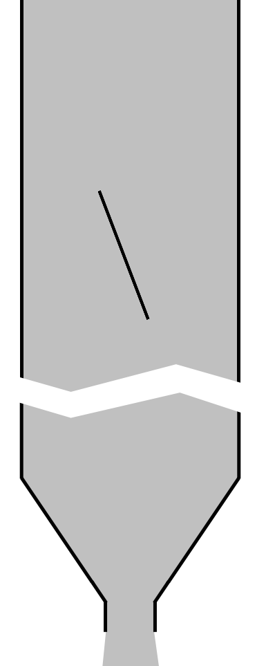

К сожалению, понять ход Вашей мысли я не смог. Не вижу, при этом, закавычивать все, что ни попадя: такую модель вполне можно себе представить на обычной гидротрубе, наполнив верхнюю цистерну вместо воды. теми шариками. И, наоборот, причин вязкости между шариками мне как-то не удается представить: в случае наличия вязкости, никакого отличия между шариками и жидкостью я просто не наблюдаю. Каждый из множества шариков постоянно находится в контакте с соседними,и/или с поверхностями трубы, но взаимодействие никогда не меняет знака на отрицательный - только смятие.
Был бы охотником - легко мог поставить такой эксперимент: в плоский желоб с продольными вертикальными стенками, положил бы модель профиля, исключив продольное движение модели, насыпал бы один слой дроби до заполнения всей поверхности и наклонил, после чего убрал бы нижнюю стенку. При зафиксированном угле атаки модели, можно наблюдать наличие/отсутствие подъемной силы, а, меняя точку закрепления при свободе по углу - знак момента.
Сомнение, на самом деле, у меня имеется из-за того, что в сплошной жидкости имеется кинематическая вязкость, коэффициент которой входит в расчет чисел Рейнольдса: а что будет во фрагментированной среде, каковой является множество шариков - умозрительно представить себе сложно (и не факт, что верно), а о подобных опытах сведений нет.
В своё время я поставил подобный опыт с шариками. Мне нужно было понять, что происходит с металлом, когда его деформируют так, как происходит движение воздуха в погранслое. Такая деформация называется простым сдвигом. Я поместил шарики в прямоугольную рамку и начал деформировать её так, чтобы высота рамки сохранялась. Шарики повыпрыгивали, а рамка грозила сломаться. Для меня это был положительный результат, который означал, что при такой деформации зёрна металла разрушаются и поворачиваются. Это значительно повышает одновременно прочность и пластичность металла.
Так вот, если в Вашей трубе шарики полностью заполнят пространство вокруг модели, то они застынут и в движение не придут. Опыт надо проводить в жёлобе, открытом с одной стороны. Река шариков свободно потечёт, но что мы измерим, я себе не представляю.
Я ведь, про это и говорил: пардон, если оказалось непонятно.
Измерить здесь, в отсутствие весов, ничего не удастся - но качественную картину вполне можно представить. Если закрепление модели осущестлять державкой сверху - можно фиксировать либо угловое положение модели со свободным перемещение поперек желоба ( тогда подтвердим, или опровергнем наличие и, качественно, зависимость величины подъемной силы от угла атаки и скорости) либо зафиксируем точку закрепления относительно желоба, шарнирно соединив с ней модель - тогда определим знак момента относительно любой точки на модели.

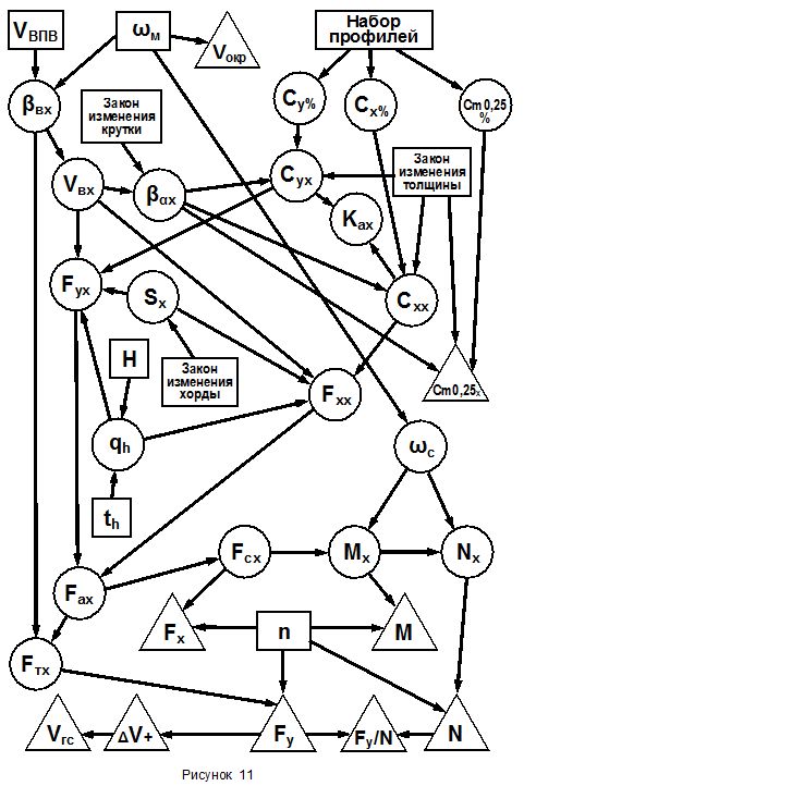

Однако Вашего уровня хватает, только чтобы привести какую-то бессмысленную картинку с графами, в которой никто не сможет разобраться.
Теперь мне понятен насколько низок Ваш умственный уровень.
Не графы, а Граф.
Граф он один на том изображении.
Придется объяснить Вам что такое Граф.
Граф это наглядная взаимосвязь между отдельными компонентами одного целого, например, производственного процесса или алгоритма вычисления.
Стрелками указываются направления последовательности действий.
Но Граф алгоритма расчета который я привел содержит много компонентов с вводимыми величинами, с промежуточными результатами и конечными результатами.
Чтоб не загружать изображение приняты следующие обозначения:
Прямоугольниками обозначены исходные данные расчета. Их в программе 9 групп.
Кружочками обозначены промежуточные результаты расчета, которые можно просмотреть в окнах программы как в числовом так и в графическом виде. Таких промежуточных результатов в программе 19 штук. Например, распределение подъемной силы вдоль лопасти.
Треугольниками обозначены конечные результаты расчета. Таких результатов 9 штук.

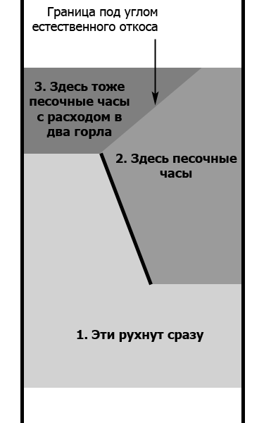

Так ведь это и имелось в виду. Наклонная плоскость с каналом, ограниченным только с боков, открытым снизу. Я думаю, будет так:
Остаётся взять и сделать. После гипотезы следует эксперимент. Если Вы предполагаете получить нечто полезное, то обязательно экспериментируйте.
Не согласен.
Вначале, весь объем заполнен. Нижняя часть желоба перекрыта. Затем, внизу открывается щель - да, как в песочных часах. Длина желоба большая, дабы избежать краевыйх эффектов. Так, что, рухнуть ничего не сможет.
У меня более, чем достаточно практической деятельности по проектированию самолетов (см.ЛМС-901 Байкал и после): данный эксперимент - не более, чем игра ума, в которой умозрительные предположения не создают полной картины. Интересно, действительно; насколько противоречит/соответствует результат представлениям альтернативщиков - но лично для меня практического значения не имеет - существующих теорий вполне достаточно.
Если сделать так - то, думаю, мы увидим все компоненты циркуляции: замедление возле набегающей поверхности, ускорение возле отступающей, скос сзади и "закос" спереди. Но это будут эффекты статики (экранный и обратный экранный), а не динамики. Даже то, что барьер вместе со стенками образует с одной стороны конфузор, а с другой диффузор - никак не скажется. Мы не увидим проявлений инерции, зато увидим проявления вязкости (трения между шариками). И увидим действие на барьер нормальных проекций сил тяжести.
Похожее представление и у меня. Ширину желоба можно считать бесконечной, чтобы исключить влияние конфузорности/диффузорности и экранного эффекта. Да и вязкость с трением я не отождествляю - хотя, признаю схожесть. И инерцию шариков, при соответствующей скорости, можно будет наблюдать - вплоть до образования незанятых шариками, зон, что можно считать аналогией срыва потока.
