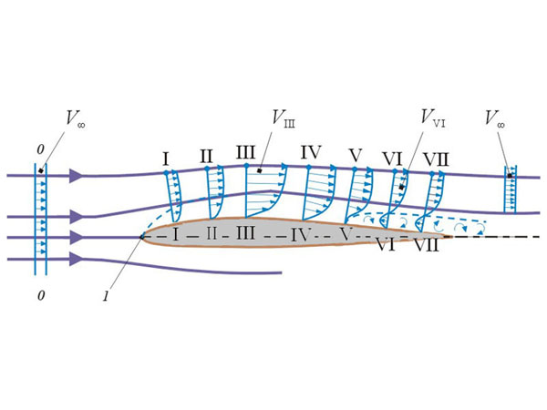

2. Ехал тут продолжительное время в общественном транспорте и, коротая время, обратил внимание на вот такую несопоставимость.
В предлагаемой модели шариков нет инерционной составляющей набегающего потока.
В реальной модели всё -- по Бернулли. А "изначального дополнительного" давления -- нет.
"Зато" в модели с шариками действует сила, приложенная к каждому шарику в одном направлении и равная по величине (при одинаковости шариков), навстречу крылу.
В вертикальной колонне эта сила равна силе гравитации.
Даже, если сплошность среды обеспечить, например, магнитными (исключительно притягивающими между собой и к профилю крыла) взаимодействиями, тезис , приведенный выше, не оставляет (ИМХО) шансов сравнивать модели шариков с реальной (жидкостью).
На режим "обтекания", разумеется, можно снизу повлиять расходом шариков, но того, что есть (указано выше), это не изменит.

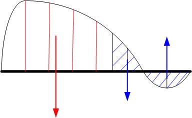

Все же, на примере плосковыпуклого профиля, представляется, что ЦД никак не окажется на половине хорды, а куда ближе к четверти, следовательно, преобладает снижение давления на верхней поверхности.
