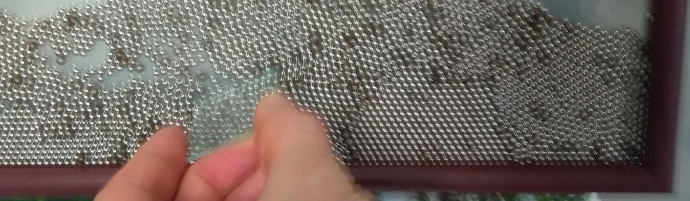

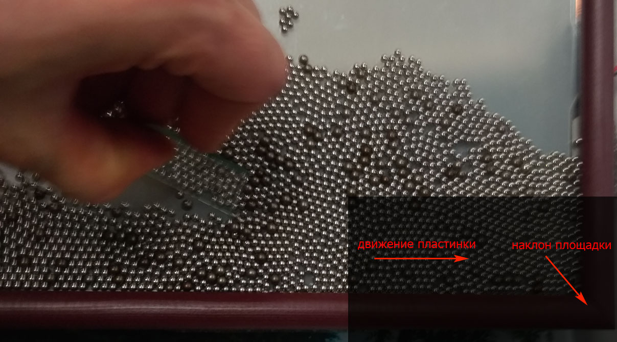

Я насыпал шариков для подшипников на стекло фоторамки и стал водить стеклянной пластинкой. С видео возиться не стал, только пара фоток с комментариями. Фотки кликабельны.
Многое зависит от угла наклона поверхности. Если мы сдвигаем шарики против наклона - за пластинкой формируется тень, а перетекания через переднюю кромку почти нет.
Если же пластинка поджимает шарики к стенкам в том же направлении, в котором их поджимает наклон - то тень "заплывает" и шарики выдавливаются (статика!) из пространства спереди-снизу, перетекая через переднюю кромку. Часть выдавливается во второй слой (если вести пластинку быстро - то и в третий), затем возвращаясь на плоскость. В общем, по большому счёту то же самое, что лопатой по песку.

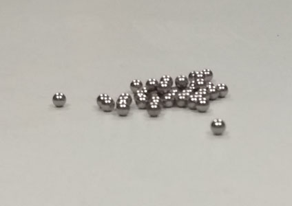

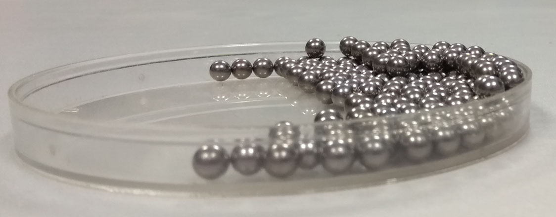

С шариками, кстати, довольно просто. Вот эти крупные, 4 мм. Наклоняю чашку под 45, сгребаю их на одну сторону. Возвращаю в горизонтальное положение. Часть остаются во втором-третьем слое. Нужно просто больше шариков, чем зёрен, чтобы подпереть в отсутствие стенки. И это сила трения не качения, а покоя.
С мелкими - 2 мм - ещё проще (пардон за качество фото). Насыпал. Сгрёб. Лежат.

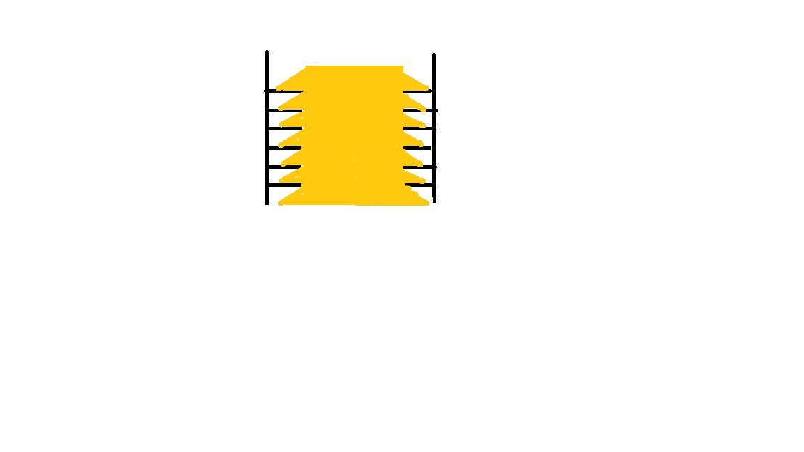

Я не представляю себе такую конструкцию. Вы точно не спутали вид в плане и вид сбоку?, прошу прощения.
Нет, не спутал, извольте глянуть.
По периметру имеется ряд колонн сверху донизу; на этих колоннах закреплены кольца с горизонтальной поверхностью, внутри колец пустое пространство.
Засыпая зерном, видно, что куча будет иметь форму конуса с соответствующим углом, до кольца, после чего, засыпаться будет уже не только исходный конус, но и постепенно, засыпаться кольцо - до следующего, и т.д. Верхний сло нарисован плоским. хотя, в предельном случае, он могбы быть конусом с тем же углом и высотой, пока зерно не станет сыпаться снаружи верхнего кольца. При этом, может быть такая высота, что, при вертикальных стенках, привело бы к разрыву в нижней части: это обусловлено, как раз, совмещением свойств жидкости и твердых тел для сыпучих материалов. Что делать, за долгую жизнь случилось посотрудничать и с НИИбетона.
Это действительно так, и выдумал далеко не я: даже в голову не пришло бы
