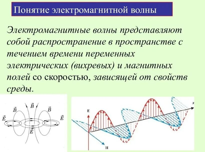

В случае совпадения по фазе электрического и магнитного полей получается что суммарная энергия полей то появляется как бы ниоткуда исчезает как бы в никуда. Тогда возникает вопрос с точки зрения закона сохранения энергии. Такого вопроса не возникает когда поля сдвинуты на четверть периода во времени и пространстве энергия магнитного поля переходит в энергию электрического поля, потом и т.д. Иногда картинки непротиворечащие закону сохранения энергии появляются в сети. https://dzen.ru/video/watch/64f385139e331d65809db4e8
Опять феномен туннельного мышления детектед. Казак в обоснование своего заблуждения привёл картинку какого-то тупицы из комментария к ролику умнейшего препода, который как раз объясняет парадокс синфазности (хотя и сложнее, чем я).

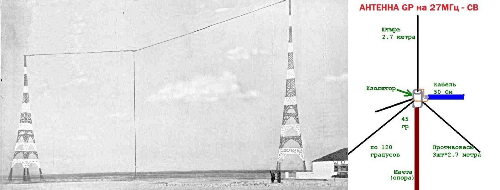

Вот две антенны для лучшего понимания, что Вы дебил.
Таким образом на всём протяжении пути распространения колебаний ЭМП нет ни единой причины для изменения сдвига фаз.
Но Вы необучаемый балбес.
Недавно заявили, что таких антенн не бывает.
Я привел фотографии подобных антенн и сказал, что все излучающие антенны любых конструкций такие и есть, иначе невозможно будет излучить колебания ЭМП.
Вы там случаем не поперхнулись от своей дури?
Всё хорошо? Совесть что нибудь не подсказывает?
Или у балбесов совести вообще нет?

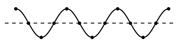

Картинку для стоячей нарисовать сможете?
