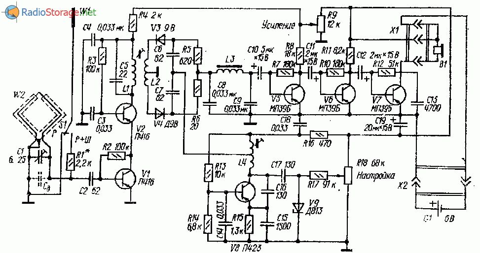

Который не знает какие электрические параметры можно измерить в колебательном контуре.
Вы точно знаете какие параметры можно измерить в колебательном контуре?
Вы когда нибудь видели антенну "охотников на лис" ?
Я имею ввиду совмещенный штырь с рамкой .
Или Вы вывернитесь и скажете, что такая антенна вовсе не колебательный контур?
Вот и опишите в какой фазе появляется напряжение на выводах рамочной антенны по сравнению с напряжением на выходе штыревой антенны ?
Да так скрупулезно опишите, чтоб у этой антенны "лисолова" появился четкая нулевая чувствительность только в одну сторону в направлении перпендикулярном плоскости рамки.
Только помните, что на выводах рамки появляется сигнал не в виде магнитной напряженности, а в виде электрического сигнала.

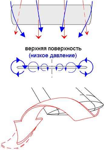

Это я к тому, что часть потока за крылом уходит вниз, аналогичная по объёму часть уходит вверх. В сумме, перенос массы воздуха = 0.
Вы спресовали события по времени.
Вначале происходит отброс воздуха вниз. Иначе никакой подъемной силы на крыле получить невозможно.
Затем смещенные вниз массы воздуха не "принимаются" нижней частью окружающей среды, и эти массы начнут движение вверх откуда их сместили. Самая энергоэкономная траектория является движение по круговой расходящейся спирали.
Поэтому куда попадет шарик (в отброшенную струю или в возвращающуюся) туда и последует тот шарик.

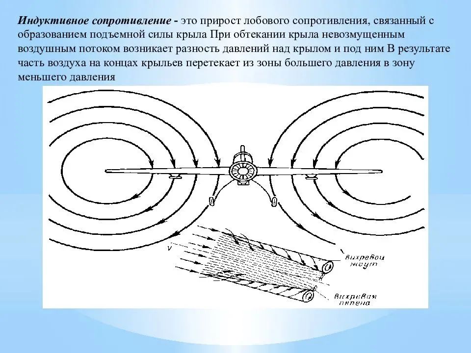

Вот картинка для осмысления:
Одни видят "спрессованную" картинку на плоскость проходящую через крыло и верят, что воздушные массы перетекают с нижней стороны крыла на верхнюю поверхность крыла.
Другие видят эту картинку сбоку и понимают, что никакого перетекания не может быть.
И это ответ на вопрос Толика

Не только видел но и участвовал в соревнованиях в 1983 году.
Я эти приемники знаю как свои пять пальцев и (калибровал и настраивал и ремонтировал) , до сих пор где то в кладовке валяется "Лес145" .
Это подтверждение того что ты и тут полный профан ! Слышал звон да не знаешь где он!
Для начала запомни балбесина, любая антенна это и есть колебательный контур! У рамочной антенны "лисолова" диаграмма направленности "восьмерка" и минимум чувствительности у нее соответственно по бокам плоскости рамки! Это знают даже школьники!
У штыревой антенны круговая диаграмма !Это так же знают даже школьники! И таки ДА у нее есть сдвиг ЭДС на 90 ° по отношению к ЭДС рамочной (магнитной) антенны! (для понимания : в штыревой антенне ЭДС совпадает по фазе с напряжённостью электрического поля)

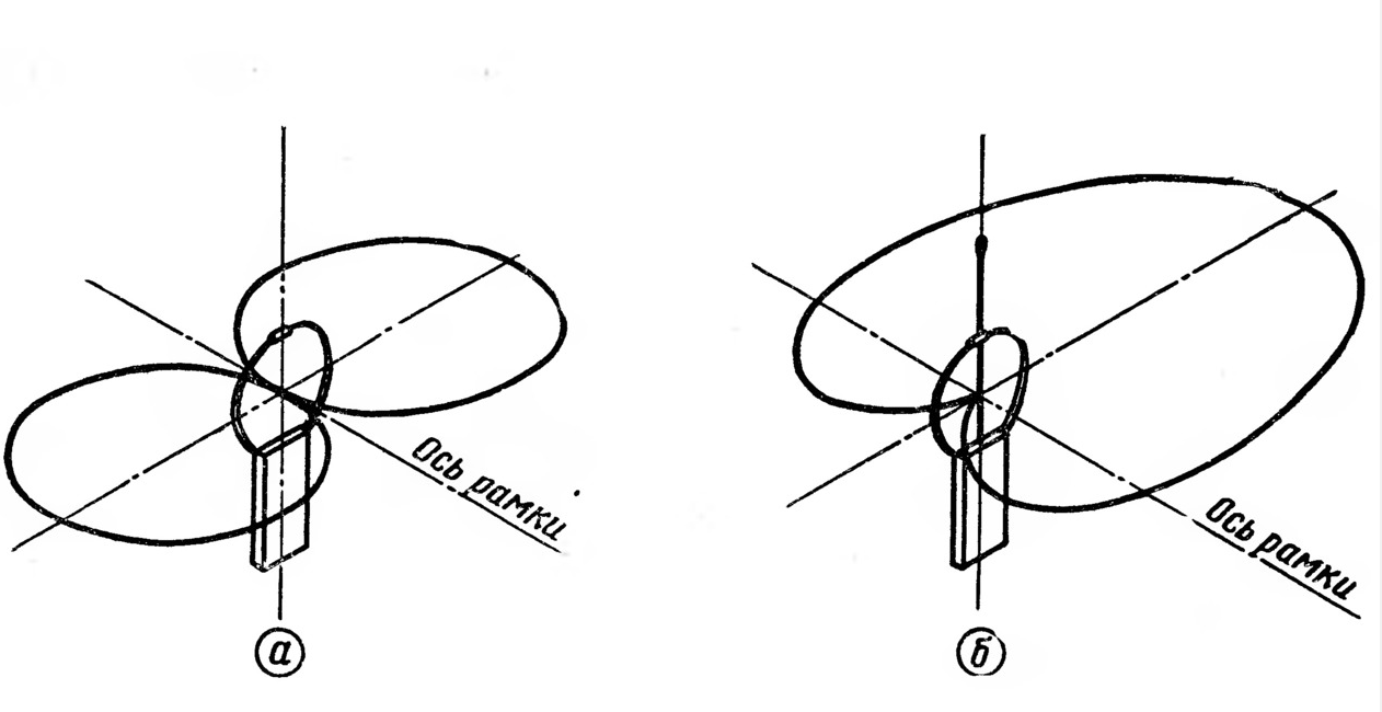

Так вот чтоб ты знал "скрупулезно поясняю " , Когда включены на прием обе антенны ( и рамка и штырь) диаграмма направленности получается "кардиоида" , а вот что бы ее (кардиоиду) получить как раз таки искусственно у одной из антенн сдвигают фазу ЭДС так чтобы фазы у антенн совпадали (были одинаковые) на входе УВЧ приемника! Иначе никакой кардиоиды не получишь !
Открой схему приемника и увидишь как это делается если конечно хоть что то понимаешь в схемотехнике ВЧ аппаратуры.
Точно также компенсируются фазы сигналов тех датчиков Е и Н о которых я писал раннее , но ты бестолковый не понимаешь как это делается (потому что нет образования)
Пардон !! Зарапортовался с плоскостями , осями и этими "пердикулярами" у рамочной антенны "Лисолова"....там не минимум а максимум 🙂 🙂А то толик обосрется от счастья...
Вот так правильно ! Но основной смысл вышесказанного от этого не не меняется.
а) Штыревая антенна выключена
б) Обе антенны включены

Именно потому, что:
1. перетекания через "плоскость" быть не может;
2. вертикальные координаты двух частичек среды (сверху/снизу) по сторонам плоскости в начале хорды больше/выше, а у конца меньше/ниже,
поток ещё при плоскости (а не за ней) приобретает на конце консоли явную составляющую вниз.
3. а, поскольку за счет разности давлений и наличия в этом самом месте этого самого конца консоли, -- ничто не мешает перетечению среды снизу наверх вокруг конца консоли,
появляется вертикальная составляющая к потоку как к невозмущенному, т.е. к тому, к которому в скоростной СК ПС откладывается перпендикулярно, что в данном уже НЕ вертикально.
Вот так объясняется природа индуктивного сопротивления.

Внимательно читайте:
А Вы о чем тут скулите?
Начинаете умничать, что в пионерском возрасте могли настроить антенну "лисолова" ?
Начали хвастаться, что имели такой приемник и ничерта в нем не смыслили?
Вы для начала залезли бы в интернет и посмотрели на первые ссылки что есть из себя этот радиоприемник.
Смотрим на схему радиоприемника и читаем первые строки:
Принципиальная схема
Рамочная антенна W2и конденсатор С1 образуют колебательный контур, настроенный на среднюю частоту диапазона — около 3,6 МГц. Для получения характеристики направленности антенны в виде кардиоды к рамочной антенне через резистор R1* подключают (переключателем S1) штыревую антенну W1 (положение Р + Ш). На рисунке переключатель показан в положении, когда прием ведется только на рамочную антенну (Р).
Схема транзисторного приемника лисолова на 3,5 МГц
Балбесина, посмотри внимательно на то как подключена и рамка и штырь ко входу приемника.
Ответь, балбесина так и невыросшая из коротеньких пионерских штанишек, для чего применяют подстроечный конденсатор С1 и почему резистор R1 подбирается ?
А теперь ответь, балбес, с каким сдвигом фаз должны прийти электрические сигналы на вход приемника, чтоб получить диаграмму направленности в виде кардиоиды.
И второй вопрос.
Какой сдвиг фаз между напряженностью магнитного поля и электрическим сигналом на выходных концах у рамочной антенны?
    112,3 КБ · Просмотры: 58
