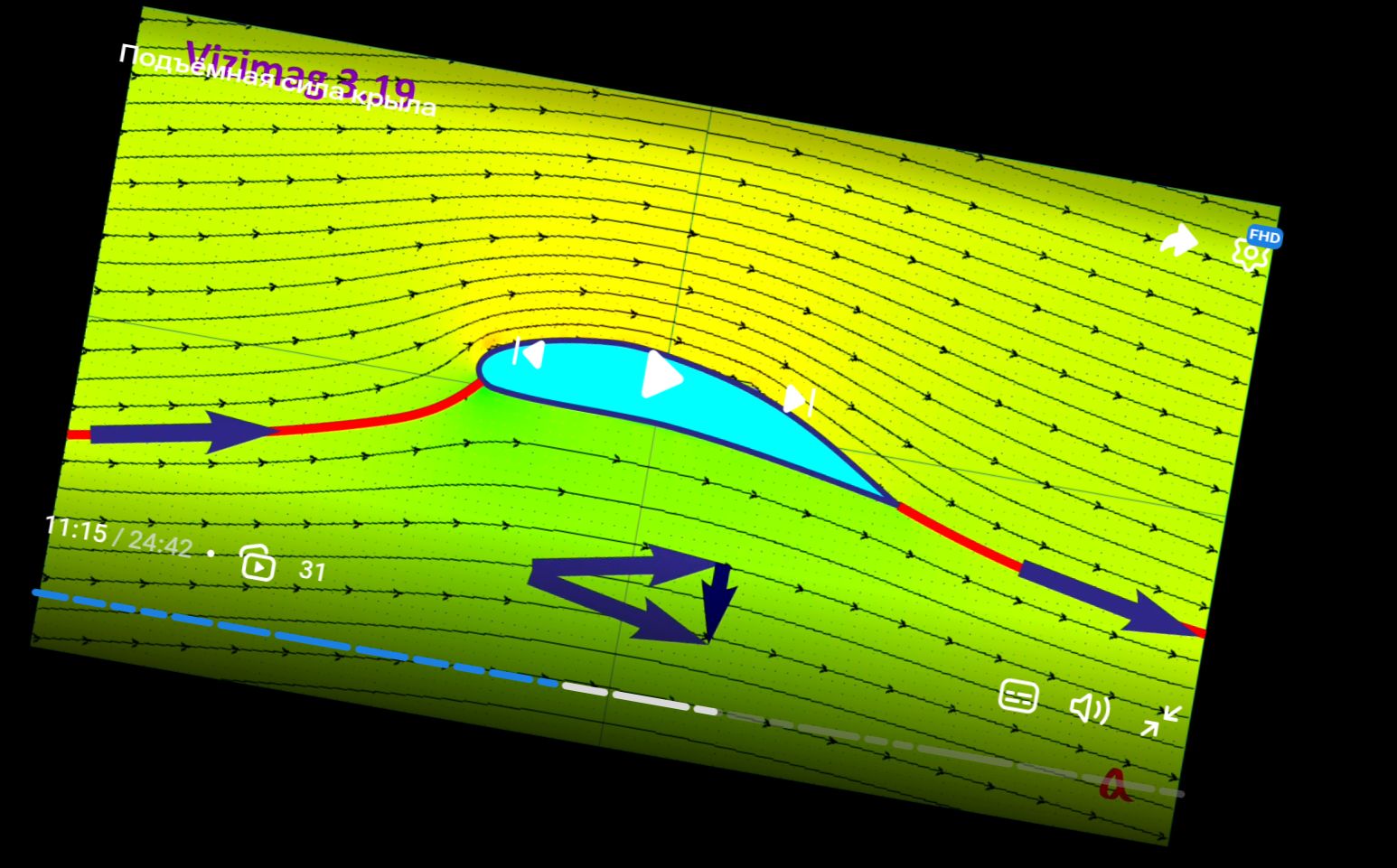

Толик, Скажи на милость, Зачем в посту 11 124 ты такой рисунок привёл?
Что он доказывает/показывает?
Картинка умело сфабрикована.
Я тоже умею так поворачивать картинки.
Изначально это примерно выглядело так:
Для этого не надо иметь много ума.
Достаточно изменить угол атаки профиля в том окне с картинкой.
При этом профиль так и остается сориентирован своей хордой в горизонтальном направлении в картинке, а окружающая среда будет развернута в противоположную сторону на установленный угол атаки профиля.
В результате картинка будет как у Вас.
А если изменить угол атаки в другом окне, то тогда сам профиль будет отображаться уже с углом атаки, а окружающая среда не будет повернута как на вашем изображении.

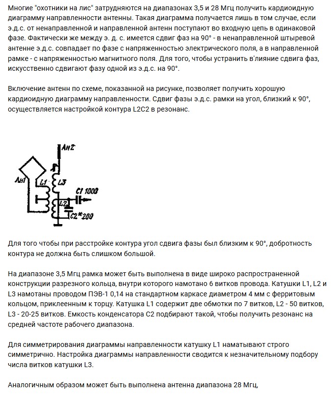

И таки ДА у нее есть сдвиг ЭДС на 90 ° по отношению к ЭДС рамочной (магнитной) антенны! (для понимания : в штыревой антенне ЭДС совпадает по фазе с напряжённостью электрического поля)
С какого перепугу появился сдвиг фаз на 90 градусов между ЭДС рамочной и штыревой антенной?
Поупражняйтесь в складывании амплитуд двух синусоид сдвинутых на 90 градусов между собой.
, Когда включены на прием обе антенны ( и рамка и штырь) диаграмма направленности получается "кардиоида" , а вот что бы ее (кардиоиду) получить как раз таки искусственно у одной из антенн сдвигают фазу ЭДС так чтобы фазы у антенн совпадали (были одинаковые) на входе УВЧ приемника! Иначе никакой кардиоиды не получишь !

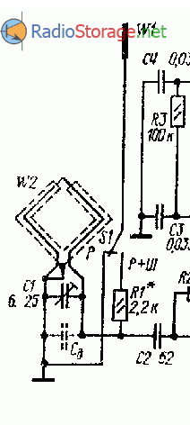

Ну так и приведите то фазосдвигающее устройство искусственно сдвигающее фазу аж на 90 градусов прямо на схеме радиоприемника между антеннами .
Только помните, что на схеме всего два подстроечных элемента.
Подстроечный конденсатор С1 настраивает рамочную антенну на среднюю частоту диапазона пеленгуемого сигнала, а подборной резистор R1 предназначен для выравнивания амплитуд сигналов от рамочной и штыревой антенны.
Так где там фазосдвигающая цепочка?
Или этого Вам не рассказывал дядя Вася из пионерского радиокружка?

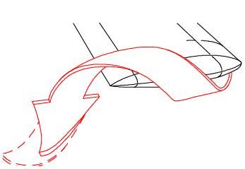

Ваша картинка хоть и красивая, но численно не соответствует действительности.
Поясню. Если сложить в пространстве две скорости, одну скорость полета, а вторую скорость отбрасывания, то картинка очень сильно измениться.
Считаем. Пусть скорость полета (скорость обтекающего воздуха) будет равна 100 м/с, а скорость отбрасывания при такой скорости полета будет примерно 2 - 5 м/с.
Таким образом за один виток за пол витка этот скошенный крылом воздух не попадет на верхнюю поверхность даже кончика консоли крыла.
Таким образом за один виток этот скошенный крылом воздух не попадет на верхнюю поверхность даже кончика консоли крыла.

Очевидно Вы не поняли эти численные соотношения.
Пусть ширина крыла на законцовке будет равна 1 метр и относительная толщина крыла на законцовке будет равна 10 % (0,1 метра).
Тогда длина движения воздуха якобы вокруг законцовки (пол оборота) при диаметре (максимальная толщина крыла на законцовке 0,1 м) этого кругового движения воздуха будет равна 0,314 метра. Допустим скорость отброшенного воздуха крылом будет равна 3,14 м/с . Тогда время за которое воздух пройдет половину витка спирали с диаметром 0,1 метра будет равно 0,1 секунды. За это время крыло летящее со скоростью 100 м/с сместится на 10 метров. А ширина крыла на законцовке была равна 1 метр.
Так что физически ни грамульки воздуха не попадет с нижней стороны крыла на верхнюю сторону.
Толик свою схемку приемничка можешь распечатать свернуть и вставить себе сам догадайся куда!
(Хотя там если правильно изготовить сами антеннки то приемник будет кое как правильно работать)
Вот классическая схема входного устройства у "ВЗРОСЛОГО" приемника с описанием для таких долбо@@ов как ты!
Открой учебник по антеннам ДЕБиЛ!!!!
Согласен . Я не имел ввиду физического перетекания воздуха снизу на верхнюю поверхность . Имел ввиду направленность вихря через торцы крыльев снизу вверх..
