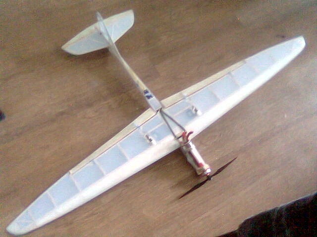

Вот это моё чудо вечером перед испытаниями. Центровочка была кажется 30%, что не укладывается в 15-25%. После переделки стабилизатора стала 33%. При этом расчётная где-то около 50. Естественно самолёт полетел как по рельсам.
Просто есть такая хитрость - несущий стабилизатор.
Ну я так и понял. По сути, тандем. Только второе крылышко оооочень маленькой площади и на оооочень большом плече.
