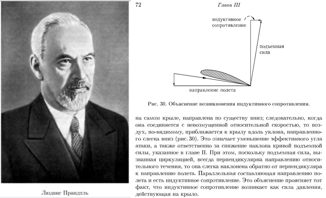

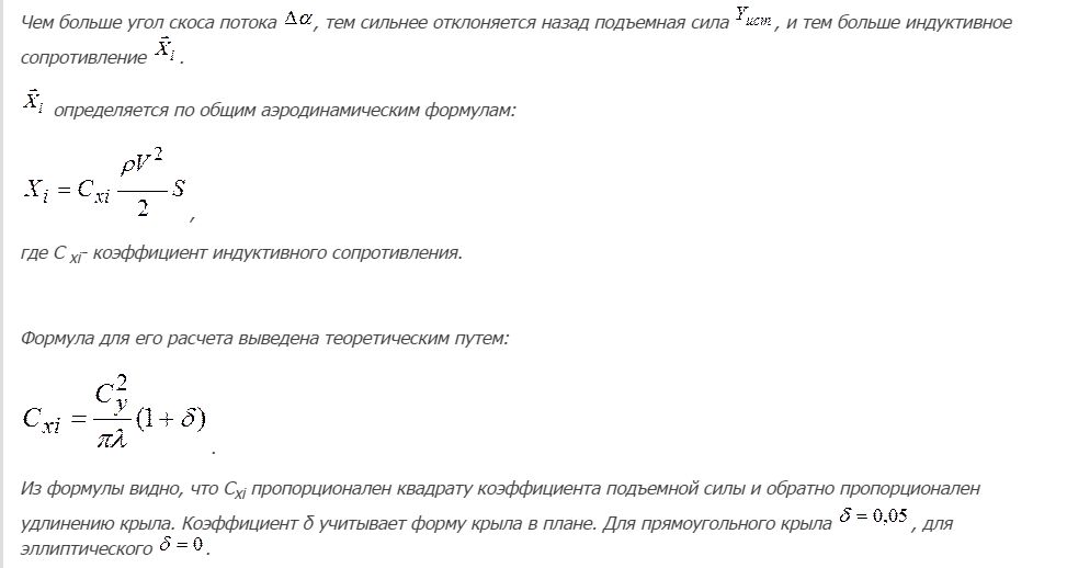

Давайте обратимся лучше к классикам,
которые хоть и жили давно до нас, но все же обладали разумом, и поэтому их мысли записали в учебники по которым учатся все в авиационных заведениях за исключением каких то забегаловок типа гаражей дяди Васи у которых всякие винты с шестигранной головкой под рожковый ключ называются болтами.
Всё это выдержки из учебников по аэродинамике.
Если попытаться подумать головой (Вас это не касается), то можно прийти к выводу, что по количеству ссылок я прочитал не менее 4 учебников по аэродинамике.
Так что сгинь дурень и не влазь со своей "ученостью". Сгинь балбес, сгинь тупица.

Как водится.
1. Какого хера ты публикуешь материалы, которые сам не читаешь?
Ты же смысла публикуемого не понимаешь от слова совсем.
У Прандтля всё правильно написано, но и он сомневался.
Ты же всё "знаешь" . . . по верхам и лишь для того, чтобы крест на пузе засиял, потому не знаешь толком ровно -- нихрена.
Толик, открою тебе сущее, это -- не роман о любви (беллетристика), тут надо вникать. Тут мозги нужны непрокислые.
А читать "по диагонали" -- это твоё, вот, толькА здесь тебе "базар не держать".
