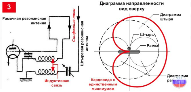

Вот для понимания из старого журнала о синфазных токах (красным ) и получения кардиоиды !

Вот на рисунке добрые люди нарисовали диаграммы штыря и рамки. Диаграммы взаимно перпендикулярны друг другу, я об этом и говорил. Не могли бы страницу, обзац показать, читать, вы понимаете, всю книгу я не буду. Это уже в другой жизни.
Я понимаю о чем вы говорите, в индуктивности ток отстаёт от напряжения, это все верно. Перейдем к приёмнику. В точке, где соединяются антенны складываются напряжения, а они синфазные, как и токи. Нет там сдвига фаз ни по току, ни по напряжению. Вот даже на рисунке вашем написано, синфазные токи.
А в чем перпендикулярность ?
У штыря по кругу во все стороны !
У рамки вперед назад "восьмерка"
У обеих суммарно только вперед кардиоидой .
Вы говорили о вертикальной ! Но тут нет ее.
Если имели ввиду поляризации антенны? то да! Но это другая тема.

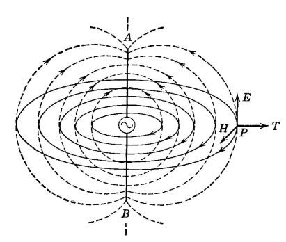

Ток в проводе результат магнитного поля, то есть магнитной составляющей электромагнитной волны, что здесь не так? Сдвиг фаз по времени между Е и Н никогда нет и не будет. Они не могут существовать друг без друга в электромагнитной волне.
А как же будет вблизи антенны?
Тут бы не забыть про старика Фарадея с его законом.
Закон электромагнитной индукции Фарадея
Сила индукционного тока в опытах Фарадея оказывалась тем больше, чем быстрее менялся магнитный поток через контур.
