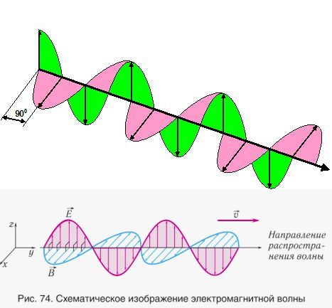

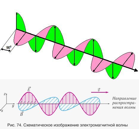

Далее .Вы в курсе что рамочная антенна реагирует только на Магнитную составляющую поля а штыревая (или диполь ) только на электрическую составляющую поля волны передатчика ?
Вы не понимаете что сдвиг фаз между магнитным и электрическим векторами ЭМВ на выходе этих антенн по любому составляет 90 градусов !

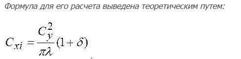

Если Вы до сих пор считаете, что индуктивное сопротивление обусловлено перетеканию чего то через законцовку крыла, которого вовсе нет (перетекания, естественно), то попытайтесь объяснить появление в формуле индуктивного сопротивления числа ПИ.
А формула то эта выведена теоретическим путем, а не от балды как это всё у Вас.
И где в той формуле количество перетечённого воздуха через законцовку крыла?
Там еще как то странно "затесалось" удлинение крыла рядышком с числом ПИ.

Вы не понимаете что сдвиг фаз между магнитным и электрическим векторами ЭМВ этих антенн составляет 90 градусов !
Почему не понимаю, там где магнитная, там и электрическая, но на 90 градусов в векторах, только по фазе совсем совпадают и сдвига фаз между ними нет, иначе это уже не волна.
Ну вот, наконец то до Вас дошло то, о чем я тут писал.
Отметим точки соприкосновения наших пониманий:
1. Рамочная антенна реагирует на магнитную составляющую ЭМП.
2. Штыревая антенна реагирует только на электрическую составляющую ЭМП.
3. Сдвиг фаз между магнитным и электрическим векторами ЭМВ этих антенн составляет 90 градусов !
Теперь вспоминаем что в рамочной антенне наводится ЭДС по закону Фарадея со сдвигом фаз в 90 градусов.
Что происходит?
Электрический сигнал и от штыревой антенны, и от рамочной антенны приходят на входной контур или непосредственно на вход приемника (есть разные схемы входной части приемников) либо со сдвигом фаз равным нулю (
90-90=0), либо со сдвигом фаз равным 180 градусов (90+90=180), в противофазе. Это зависит от ориентировки рамочной антенны на передатчик. Таким образом получается диаграмма направленности называемая кардиоида.
Разъясню.
В скобках первое число
90 это сдвиг фаз между колебаниями составляющих ЭМП, а второе число плюс или минус 90 это сдвиг по Фарадею в зависимости от ориентации рамочной антенны.
Поскольку никакой фазосдвигающей цепочки во входной части схемы соединяющей совмещенную антенну со входом приемника не обнаружено, то остается только согласиться, что в дальней зоне как и в ближней зоне в ЭМП составляющие поля Е и В сдвинуты по фазе на 90 градусов.

Вы лучше ответьте какая картинка правильная для ближней и для дальней зон распространения колебаний в ЭМП ?
А потом я задам Вам несколько вопросов, чтоб прояснить этот вопрос.
Правильный второй рисунок. Тонус, прочитал я 13 параграф. Автор все таки имел в виду разность в векторах магнитной и электрической составляющей волны. Но выражение "разность фаз" по правде режет слух.
