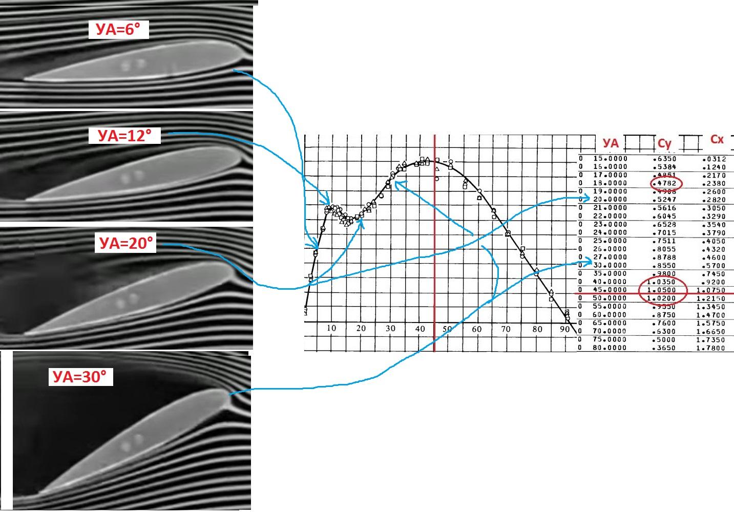

Максимальное значение Cy профиля, вы получите в АДТ на УА=+45°.

Ну попробую объяснить:
Когда вы в АДТ ставите профиль крыла на УА от 0 до 90° то скорость потока у вас как была 50м/сек...... так и остается 50м/сек.
А связано это с тем, что скорость потока в АДТ зависит от вентилятора и не зависит от УА на котором стоит профиль.
И при таком положении дел вы получите максимальную ПС на УА=+45°
А вот в реальном полете, при увеличении УА у вас, ваш маломощный двигатель вашего самолета, не позволит вам пропихнуть самолет через воздух уже на УА= +20°.
И вы начнете терять воздушную скорость, а вместе с ней и ПС.
По этой причине, для безопасности будущих полетев из-за маломощных двигателей самолетов: поляры ПРИНУДИТЕЛЬНО обрывают на УА=+18...24°.
Ну типо летчиков специально, немного держат за идиотов.
Но сами конструктора настоящими продувками пользуются. Например закрылки при влете и посадке как раз стоят на УА = +40....50°

то ли удлинение -- 0,5,
Да не надо так низко опускаться до 0,5 с этим удлинением крыла.
Достаточно и удлинения равного 1,27 (это круглое крыло) и максимальное значение Су будет при угле 45 градусов между хордой дискового крыла и направлением полета.
Кстати, те 45 градусов для дискового крыла это вовсе не угол его атаки.
