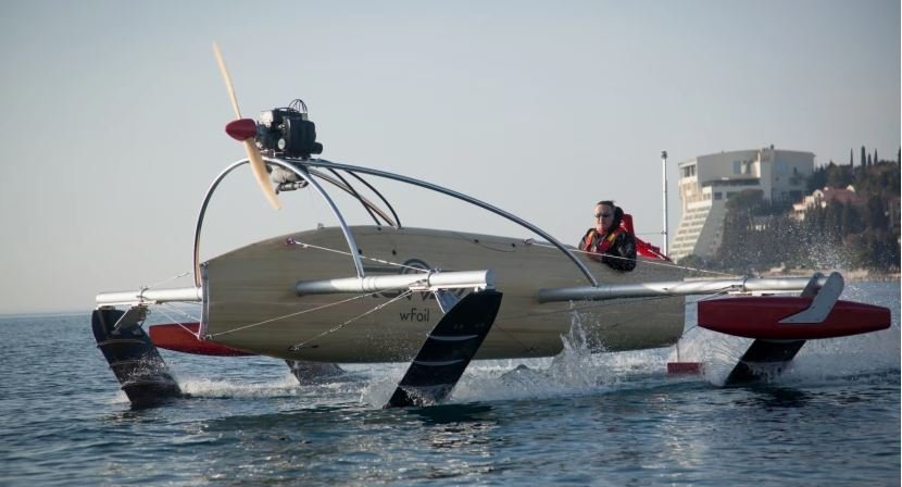

Вот вам пример. Человек сделал и катается. А вы только мечтаете.

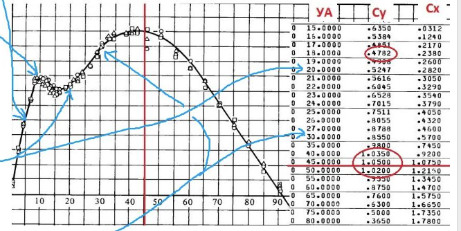

ему (точнее, ону) объяснили и другое: что при альфа 45 с любым профилем Cy примерно единица и Cx примерно единица*. А при обычных углах с закрылками Cy в разы больше, а Сх в разы меньше. Но оно столь же необучаемое, как ты и Толик, и при этом более упоротое. Поэтому я оно послал. Клинические случаи - не для этого форума.

А давайте я вас троих бестолковок подучу аэродинамике:
На УА=45° только у плоской пластины Cy будет равен Cх и по этой причине Качество пластины будет Cy/Cх = 1.
На УА=45° у профиля Cy будет отличаться от Cх и по этой причине Качество профиля не будет = 1.
А что ж тогда с вашим профилем ?
Мне лично очень забавно наблюдать за человеком, который путает коэффициенты Cy и Cх с Качеством крыла.
Поверьте мне на слово ..... очень смешно читать вашу ЧУШЬ.
Ткните пальцем где он конкретно путает коэффициенты и качество ?

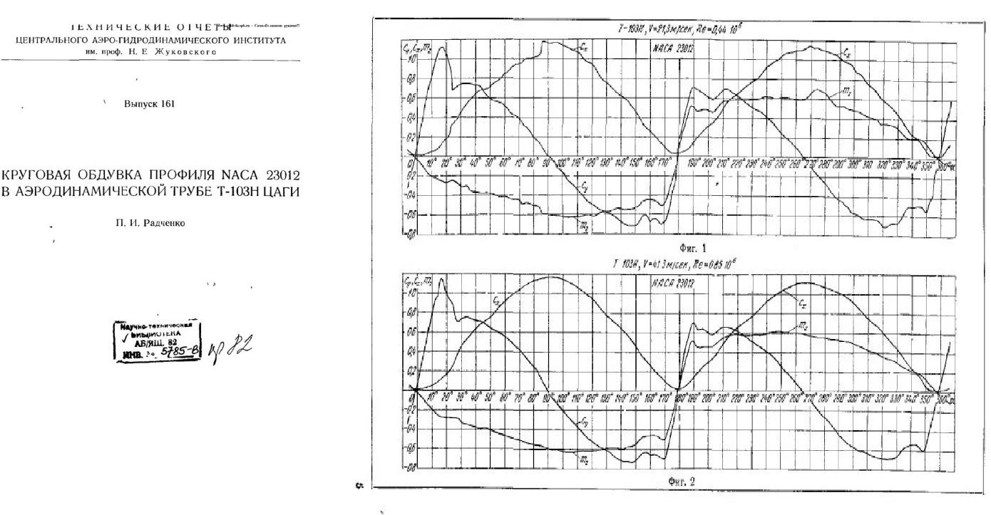

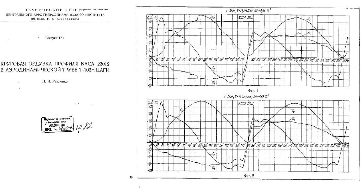

Попробую еще раз:
Профиль не мой. График продувки профиля по Cy до УА = +90° взят из интернета.
По данному графику и данным продувки видно, что ПС растет до УА=45°
Так же видно, что ПС на УА=+15° и 70° - одинаковая.
А современная аэродинамика утверждает, что на УА около 20° возникает срыв потока и ПС начинает падать.
Это первое вранье.
При этом, второе вранье в том, что срыв потока начинается на УА=+6°, и при этом, при увеличении УА - прогрессирует.
А ПС растет до 45° и по факту на срыв потока внимания не обращает.
Так понятно?
Непонятно что продували в аэродинамической трубе.
Может это измеряли силы на заслонке поставленной поперек трубы.
Может это был огрызок фанеры с удлинением меньше единицы.
Есть такое правило определять достоверность какой нибудь информации.
Это особенно касается всего того, что пишется в интернете.
Правило такое. Необходимо подтверждение информации от независимого источника не связанного с первой информацией.
Очень желательно, чтоб информация исходила из разный мест, от разных людей и была действительно достоверной, а не какой нибудь "сенсацией" от журналюг.
Это первое вранье.

Не надо верить всему, что написано на заборе (Интернете) и вводить других в заблуждение. А Вы действительно с такими знаниями аэродинамики летали на АН-2 летчиком?
    164,4 КБ · Просмотры: 74
