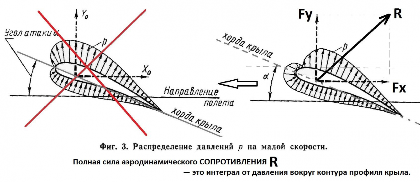

Зависимость изменения коэффициента Су от изменения угла атаки профиля получается опытным путем при продувках в аэродинамической трубе.
А далее, понимая смысл принципа обращенного движения, эту зависимость применяют для летящего крыла.
Но беда в том, что до сих пор теоретики аэродинамики не нашли тот единый физический закон который одинаково применим как в АДТ, так и при полете.
Нет никакой беды, Толик. Законы (включая пресловутое уравнение) одинаково применимы и в полёте, и в АДТ, и "в кремнии" - т.е. в виртуальной АДТ. Спасибо за ответ. Я так и знал. Вкусные и полезные, выходит, жёлуди под бесполезным)) дубом вековым!
вводится понятие реальный угол , который теперь вообще установить становится невозможным
Давно введено понятие абсолютный (он же аэродинамический) угол атаки. Это угол между текущим положением профиля и положением, в котором он не создаёт подъёмной силы.

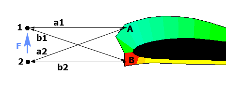

Да назовите как хотите, но учитывайте суперпозицию "проекций" давлений от разных точек крыла в данной точке пространства. В результате получается не пинг-понг импульсов, а вихревое движение. Вот так примерно образуется ускорение поперёк потока:
А - зона пониженного давления
В - зона повышенного давления
a1 < a2 => в точке 1 влияние пониженного давления будет ощущаться сильнее, чем в точке 2.
b1 > b2 => в точке 1 влияние повышенного давления будет ощущаться слабее, чем в точке 2.
Т. обр., давление в т. 1 будет меньше, чем в т. 2. На частицу, находящуюся между этими двумя точками, будет действовать сила разности давлений в направлении т. 1.
А на большом удалении расстояния до А и В (а заодно до остальных зон на крыле) почти одинаковы, и разности давлений между точками почти не будет.

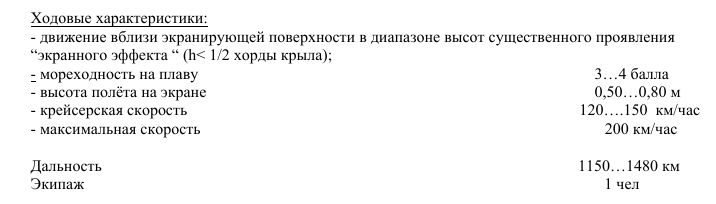

Вот нашел данные по "Иволге".
  • Режим 1 (Высота 0,8 м): Аппарат летит с одной оптимальной скоростью (условно 180-200 км/ч).
  • При этом дальность составляет 1150 км.
  • Режим 2 (Высота 0,3 м): Благодаря мощному экранному эффекту, аппарат может позволить себе лететь с той же скоростью, но с меньшим расходом топлива, и может увеличить дальность до 1480 км, или может снизить скорость до чуть более экономичной, чтобы растянуть запас горючего.
Понятно о чем идет речь? Или надо разжевать?😡
Вот еще по Иволге:
И так по характеристикам мы можем предположить, что:
На скорости 120 он пролетит 1480 - это экономичный режим и скорее всего с хорошим экранным эффектом.
На скорости 150 он пролетит 1150 - это не экономичный режим и скорее всего с плохим экранным эффектом.
Коэффициент разности скоростей = 150/120 = 1,25
Т.е. при обычной ПС (без экранного эффекта) скорость надо увеличить всего на 25%
Но есть одно но.
Так называемый "прирост ПС" - это сленг. На самом деле ПС константа, т.к. вес ЛА не меняется.
Поэтому для того, чтобы ЛА не стал набирать высоту ему "прирост" надо убрать, т.е. надо убрать скорость на 25%.
Но создавать ЛА и чалиться на нем на маленькой скорости глупость и идиотизм. Скорее всего скорость оставляют 150, а "прирост ПС" убирают уменьшением УА.
Это уменьшение УА и уберет "прирост ПС" и снизит лобовое сопротивление (Fx).
Вот из за этого и будет на самом деле экономичный режим полета по топливу.
Если предположить, что без эффекта АУ=+6°, а с эффектом АУ=+3°, то можно говорить о приросте ПС на 15.... максимум на 20%...... и не более того.
