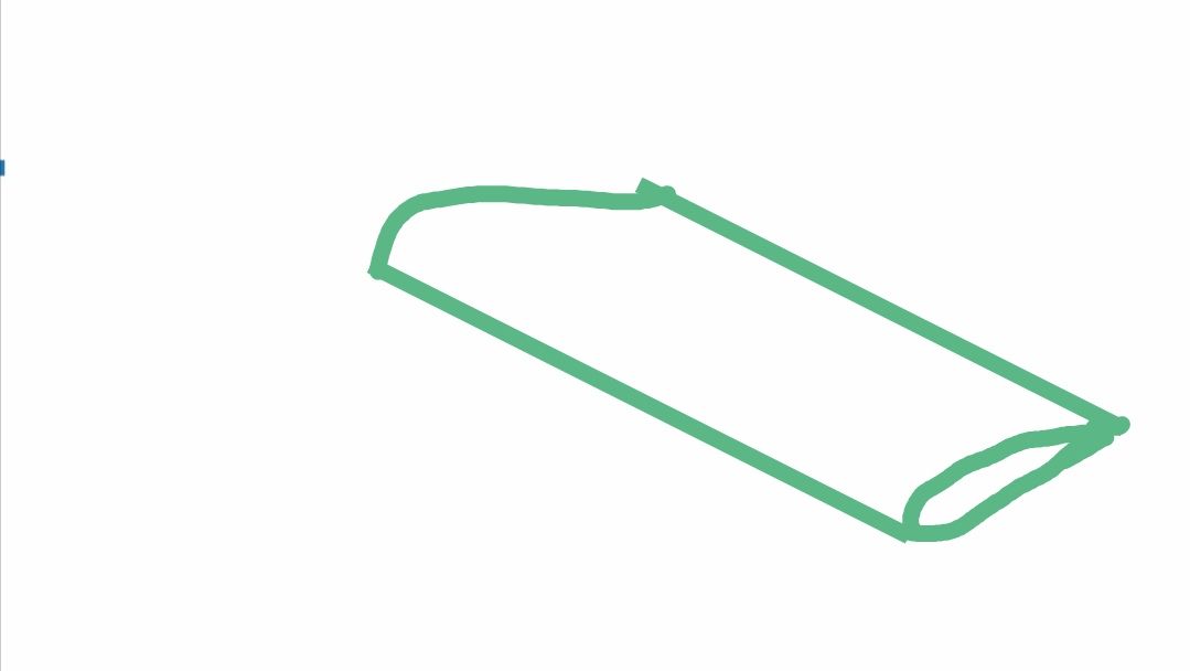

А не могли бы вы нарисовать то, как именно, по вашему предположению, может выглядеть тот вихрь на крыле?

Очень любопытно будет, так же, узнать ваши предположения о том, при каких условиях, по вашему, тот вихрь к крылу прилипает, и при каких условиях он отлипает.
То, что я говорю, это не мои предположения, это описано в аэродинамике. Это показано экспериментами, это видно на разных фотографиях, которые уже приведены на этой ветке. Просто их нужно увидеть и правильно понять. Посмотрите в интернете книжку Альбом течений жидкости и газа. Там много интересного. Хотел найти подходящие фотографии обтекания профиля, но пока не получается.
Присоединённый вихрь не прилипает к крылу, он на нём возникает. Его запускает погранслой на верхней поверхности профиля, который не даёт потоку снизу завернуться за заднюю кромку, чтобы сойти с верхней поверхности на некотором расстоянии от задней кромки. На двух картинках изображено обтекание профиля идеальной жидкостью, когда подъёмная сила равна нулю. На второй картинке показано, как выглядит обтекание реальным воздухом. Но это не фото, а просто иллюстрации.

Я не знаю, как показать вихрь даже на корявеньком крыле. Я ведь не художник. Индуктивные вихри в кино являются продолжением присоединённого вихря. Они всего лишь уносят энергию и этим создают сопротивление.
