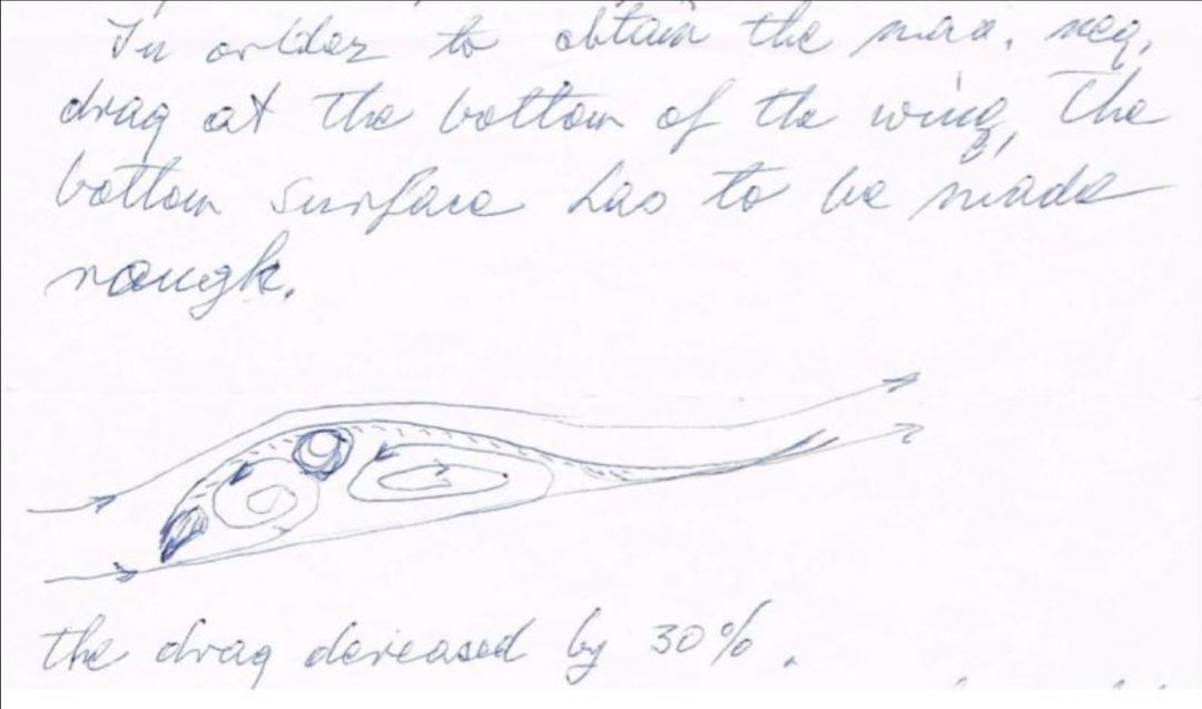

Конечно уверен. Я даже больше скажу: такие вихри (от цилиндрической формы до овальной с неправильными очертаниями) реально запускаются без особых трудностей. И не только на крыле самолётов.
Энергетической подпиткой таких вихрей на самолётах являются либо двигатель (через цепочку преобразований) либо масса самолёта в том случае, когда самолёт летит в планирующем безмоторном полёте. В общем, набегающий воздушный поток. Конечно если несущие поверхности того ЛА оборудованы генераторами присоединённых вихрей.
Пример такого самолёта для вас привёл @@henryk. Это "BOING JSF X-32А"

Как вы не поймёте, "сошедший" (то есть отделившийся) с крыла вихрь быть присоединённым не может по определению.
Присоединённый - этот тот вихрь, который остаётся там, где он родился до тех пор, пока параметры полёта не изменятся на столько, что пропадуд поддерживающие этот вихрь условия.
Именно благодаря появлению на крыле Каспэрвинга в определённых местах тех самых присоединённых вихрей этот самолётик демонстрирует такие способности, которые ни одному обычному самолю даже и не снились.

Присоединенный вихрь - это огромная прибавка в эффективности на определенных режимах полета.
=ГЕНЕРАТОРОМ присоединённого вихря может может быть сам профиль крыла
(нпр. НАКА8-Х-12 у крыла Каспера) на сверхкритических углах атаки...
=даёт возможность летать ОЧЕНЬ медленно,ок. 20 км/ч !
=и садится "по сорочи"!

один из примеров
-казалось бы,что задний лонжерон(на поперёк потока) будет
сильно тормозить (у МАНТА ФЛИДЖ его прикрыли нижней обшивкой),
а Каспер обнаружил значительное,почти на треть уменьшение
сопротивления !!!
