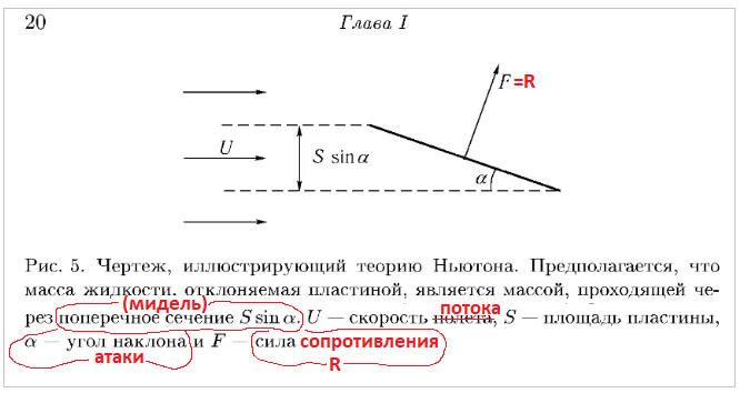

Ньютоновская формула выглядит вот так: R = рV²*S*Sin(а).
Импульс от набегающего потока: mV
Сила сопротивления среды от передачи импульса за 1сек: R = mV/1сек.
Масса воздуха влетающая в крыло: m = рV*S*Sin(а)

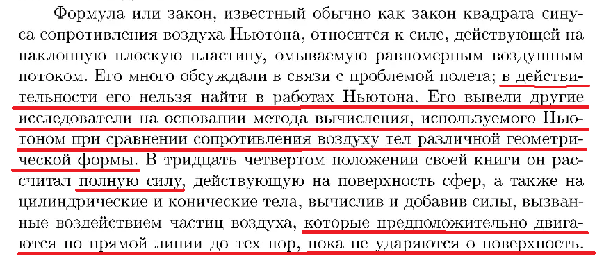

Ньютон не создавал формулу подъемной силы, Ньютон создал формулу полной силы сопротивления среды.

Это вектораня величина. И её придётся на что-то спроектировать. У Вас импульс ни на какое направление не спроектирован. Куда девается Ваш поток после взаимодействия с крылом? По закону сохранения импульса после взаимодействия крыло получает свой импульс, а поток воздуха свой. Покажите, какой импульс достаётся потоку.

1. Ты объявил что это формула для ПС. Поэтому нужна твоя картинка где эта сила нарисована. Картинку в студию.
2. Ты ввел понятие "скорость отброса". Источник в студию о том, что Ньютон рассуждал о скорости отброса потока вниз.
Воздух отбрасывается вниз под углом альфа, а не 2 альфа, если бы он был потоком шариков. Чтобы вычислить передаваемый профию импульс, нужно спроектировать вектор оклонённой скорости на вертикаль. Получим V*sin (альфа). Таким образом воздух каждую секунду передаёт импульс профилю, равный P = ро*V^2*b*sin^2 (альфа).
У Ньютона не передача импульса, а изменение изменение импульса набегающего потока. И изменение импульса заключается в том, что поток просто поворачивает.
У потока и масса воздуха и скорость константа. Идет только изменение вектора скорости из-за угла наклона пластины и по этой причине Ньютон применяет Синус - один раз. Он уменьшает массу воздуха в 10 раз для УА=+6°.
