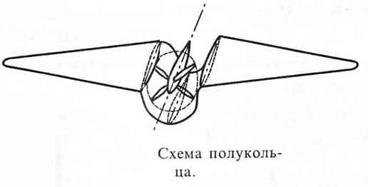

Основная задача, которую себе ставят при установке винта в кольце - получить добавочную тягу кольца за счет той части мощности двигателя, которая при винте без кольца шла на сжатие струи за винтом. Эта сила тяги может быть создана непосредственно на кольце, как это имеет место при симметричных кольцах постоянной глубины. Либо она может быть получена частично (благодаря возрастанию подьемной силы) вследствие специальной формы кольца. Если коэффициент подбемной силы кольцевого крыла при работающем винте возрастает против значения коэффициента подьемной силы без винта при том же угле атаки (в планировании), тодля полета с одной и той же скоростью в обоих случаях, при работающем винте нам придется перейти на меньший угол атаки. Это приведет к уменьшению лобового сопротивления, другими словами к увеличению эффективной силы тяги. Отнятие верхней части кольца может несколько уменьшить силу тяги, создаваемую непосредственно кольцом. Это уменьшение эффективности кольца может быть компенсировано увеличением глубины его нижней части.

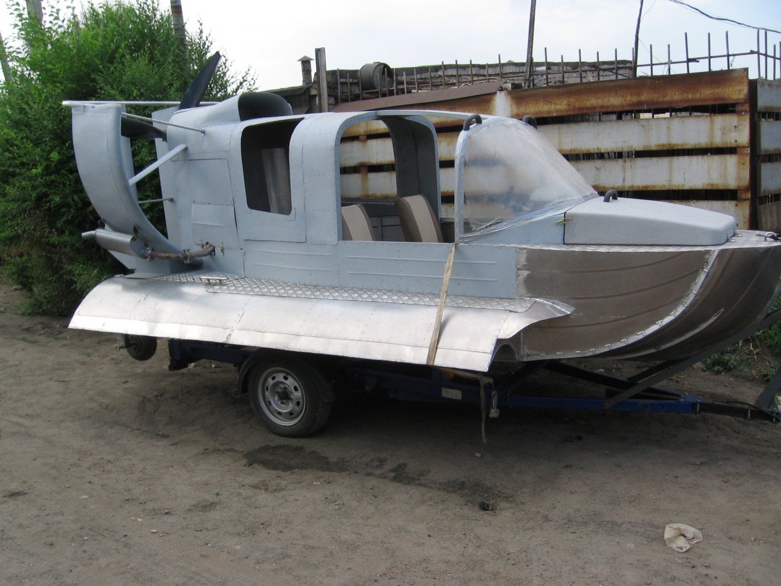

А если винт разместить в конце арки полукольца , то можно получить на таком крыле дополнительную подъёмную силу..Чтобы немного снивелировать потери на таком крыле можно слегка уменьшить размах такого крыла тем самым уменьшив лобовое сопротивление..Я провел несколько экспериментов при взвешивании аппарата аэроглиссер с полукольцевой насадкой на винте исполняющую также и роль ограждения..На взлётном режиме (5100об/мин) двигатель ВАЗ 21083 73 л .с. уменьшил вес аппарата на 130 кг ! 810/680 минус вес прицепа 200кг..
Красивая машина...
Можете обижаться ..но вы врете.

Поскольку разрежение (у вас струя внутри полукольца) невозможно применить к качестве подвеса, из-за природных свойств газа "разбегаться в разные стороны) то в качестве опоры ваше красивое ограждение винта - служить не может.
Нет физических причин - для указанного Вами "снижения веса" вообще.
Отсюда:
Девайс сможет сунуться по воде (где опора - вода) с небольшой скоростью, по льду - с чуть большей скоростью, и ..прошу запомнить НИКОГДА не взлетит.
Даже на режиме "динамической подушки" - нет несущей плоскости (см. фото)для создания сжатого воздуха.

На крыле с полукольцом - невозможно образовать УГОЛ атаки по всей площади..
Не спешите отвечать - подумайте..
