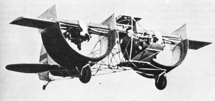

Не делайте мне смешно своими глупостями , как сказали бы в Одессе.. Ознакомьтесь , летательный аппарат Уилларда Кастера CCW-1, арочное крыло Кастера№1 ..
Вот этот аппарат с двумя двигателями Лайкоминг по 75 л,с. взлетал на скорости 30км/час примерно с небольшим ещё в 1942 году практически не имея крыльев , а только профильный полукольца , которые по мнению "признанного корифея " авиации , отсылающего всех в школу , что бы хоть немного могли подтянуться к нему в деле понимания "природы вещей"
и никак не могут влиять на силу тяжести.
Американские экспериментальные самолеты CCW
Gravio
какой вес у этой "этажерки" с пилотом и литров 50 топлива на ваш многоопытный взгляд , который никак не может быть оторван от земной поверхности ? На мой взгляд где то около 450кг , если считать трубки стальные , а не титановые , которого тогда ещё отродясь не было у самодельщиков..
Ну зачем же столь серьезно упираться?
Практически у него полноценное обычное КРЫЛО(парасолька...).
Полукольца - мешают ему нормально летать...
Вам любовь к глупостям - глаза застит...
Успокойтесь и подумайте...что ж вы так ..с разбегу об стенку лбом...

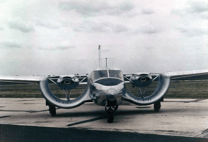

Специально для вас копирую то что ваши влюбленные глаза не заметили:
Некоторые конструкторы, увлекшись какой-то одной идеей, не замечали присущих ей принципиальных недостатков. Изобретатель, окрыленный частичным успехом, продолжал дальнейшие работы. Довольно часто борьба за реализацию данных некритически воспринятых идей продолжается десятилетиями.
К числу таких идей можно отнести и
уникальное арочное крыло, разработанное американским конструктором Willard R Custer (УиллардРКастер). Мысль о создании данного крыла посетила изобретателя, когда он увидел крышу ангара, сорванную ветром. Из увиденного Уиллард сделал вывод, что данное воздействие объясняется скоростью обтекающего объект воздушного потока. Таким образом, перепутав причину со следствием, изобретатель построил серию летательных аппаратов. Подход принятый Кастером заключался в том, чтобы пропускать через летательный аппарат максимальное количество воздуха, а не продвигать самолет через него."
Дружище...если что то из этого текста отличается от того что я вам писал...пожалуйста подскажите...
С уважением к вашим золотым рукам...
И последнее,чтобы Вы не говорили об арочной хренотени в дальнейшем:
Взято с той же заметки:
Традиционные консоли вполне могли обеспечивать полет данного самолета даже без полукольцевых участков.
Вот только поэтому вам надо забыть бредь о кольцах,и вихрях,
Не-не-не.... Крыла-то нет))) Полукольцо под винтом никакой подъёмной силы не имеет (тока пока двигло работает, оно увеличивает "ПС", если можно так выразится(если двигло откажет будет - "камнем в землю")))
Это как раз и недостаток .... Планировать нечему... Полукольцо скорее "фюзеляж" чем "крыло"😪
Хотя вру... Какой это фюзеляж.... Это ДВИЖИТЕЛЬ ! Двигло отказало и ...движитель "мёртвый груз"

Этот текст имел ввиду дальнейшие самолёты Кастера - CCW- 2, CCW- 5 . А вот у CCW- 1 того что на картинке , обратите внимание полукольца диаметром 1.8 м , а по краям слева и спрова плоскости по 1 метру с размещёнными на них элеронами..Уилларда обязала Ассоциация их разместить , так как не разрешали выполнить демонстрационный полёт без поперечного управления.. Вы глаза то разуйте , аэродинамик наш непогрешимый..
Выделил размах крыла для немного непонимающих
Летно-технические характеристики:
Модификация – CСW-5;
Размах крыла – 12,55м;
Длина – 8,75м;
Высота – 3,30м;
Масса пустого самолета – 1667 кг;
Максимальная взлетная масса – 2449кг;
Тип двигателя - 2 поршневых двигателя ContinentalO-470;
Мощность – 2х225л.с.;
Максимальная скорость – 322км/ч;
Крейсерская скорость – 290км/ч;
Практическая дальность – 1850км;
Практический потолок – 6705м;
Экипаж – 1человек;
Полезная нагрузка – до 4 пассажиров.

Да, если нет никаких других плоскостей для создания подъёмной силы при остановке камнем вниз..Но как парадокс , который создаёт подъёмную силу равную почти в полтонны не имея полноценных плоскостей имеет место быть.. Эту идею я уже как 10 лет взял на вооружение и потихоньку двигаю , правда жизненные нежданчики тормозят..Вот построенный ещё в 13 году экр "Вжик "тоже ждёт своего часа.. У него намечаются плоскости крыла размахом 8.5 метров которые не дадут ему упасть камнем с высоты экрана.. На фото ниже размах центроплана 2.2 м , к которому крепятся ещё ОЧК по 3 метра каждая с подкосом..

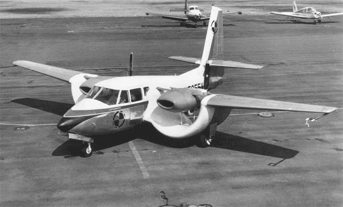

Ан-72
Вики:
"Основной упор в достижении КВП делался на использование эффекта Коанда: О. К. Антонов образно описывал сотрудникам, как «могучий поток газов, с большой скоростью вытекающий из сопла реактивного двигателя, пройдёт над крылом, создавая дополнительную подъёмную силу».
Теоретические расчёты подтверждались экспериментальными продувками моделей самолёта в аэродинамических трубах: прирост подъёмной силы был довольно значительным и на некоторых режимах достигал 20 %."
