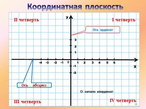

А как быть с этим ?
Я помогу Вам ...с вашего позволения..
Поскольку НАЛИЦО переход через ось абсцис то вверху - отрицатель
ное
давление..
График демонстрирует - механизм создания вращающего момента на малом угле атаки.
Эпюра разнонаправленных векторов давления на профиле.
Вы не обратили внимание на переход через ось абсцисс.
Надо менять знаки..
Все та же ошибка что и была при обсуждении числа 0.348 (помните?)
Поскольку у вас о крутящем моменте то надо использовать правило построения эпюр.
Построение эпюр крутящих моментов Мкр.
Крутящий момент в сечении численно равен алгебраической сумме внешних моментов, приложенных по одну сторону от рассматриваемого сечения, относительно продольной оси Z.
Правило знаков для Мкр: условимся считать крутящий момент в сечении положительным, если при взгляде на сечение со стороны рассматриваемой отсеченной части внешний момент виден направленным против движения часовой стрелки и отрицательным - в противном случае.
