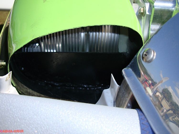

Родные дефлекторы лишь наполовину охватывают цилиндр. Остальная половина в районе картера не охлаждется. Возьмите на заметку.
Вот здесь на этом месте все и ошибаются. И на заметку брать НЕ НАДО!!!
Родные дефлекторы как раз так и должны быть расположены. Снимите дефлекторы и сделайте фото. Что у вас между цилиндрами установлено?
Кроме этого вход дефлекторов должен быть перегорожен перегородкой на половину цилиндра. См. фото
    54,9 КБ · Просмотры: 206
Как то не все понятно. Мы хотим охлаждать цилиндр, зачем его закрывать?Или  думаем,что разряжением будет просасывать вниз? Сомнительно. Диллеры , можно про охлождение двигателя поподробнее,похоже это у них больное место.
Мы так и делали - закрывали на входе до половины цилиндр. В зоне дефлектора цилиндр почти в норме, головки не перегреты. А то, что картер быз фактически в непродуваемой зоне - факт. Я и имел ввиду то, что во внимание надо взять именно это. Охлаждение верхней части картера просто необходимо. Я уже обдумал как все это осуществить. И перегородки, кстати, тоже стояли...
Да нет  тут больных мест. Перегородка необходима для создания давления воздуха.  Сдувается пограничный слой горячего воздуха. На лайках тоже этот метод применяется.
Вопрос в другом. Эти двигатели эксплуатируют в Австралии и в других жарких странах и не болеют. А тут к нашим двигатель как попадает так сразу больные места появляются.
Это говорит о том, что не надо экономить на опциях и не приобретать двигатели у сомнительных личностей.

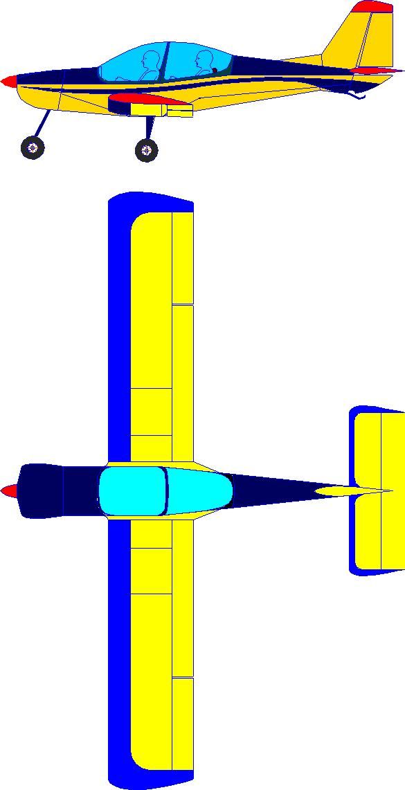

Запустили в работу новый проект под заказчика. За основу взят фюзеляж от  Д-28. Но, трансформирован под низкоплан.

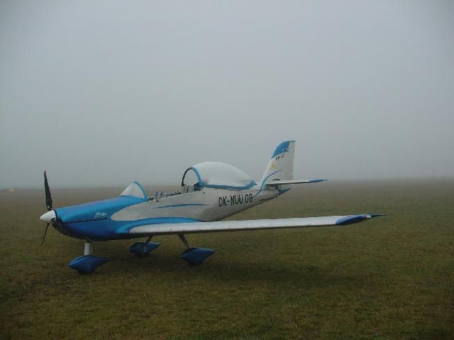

Запустили в работу новый проект под заказчика. За основу взят фюзеляж отД-28. Но, трансформирован под низкоплан.

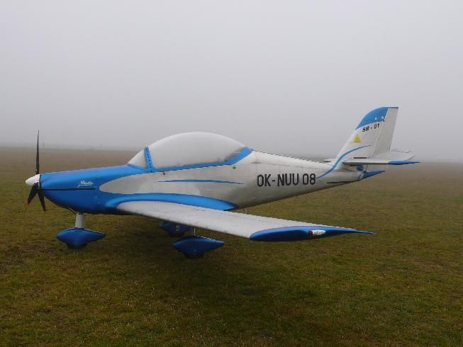

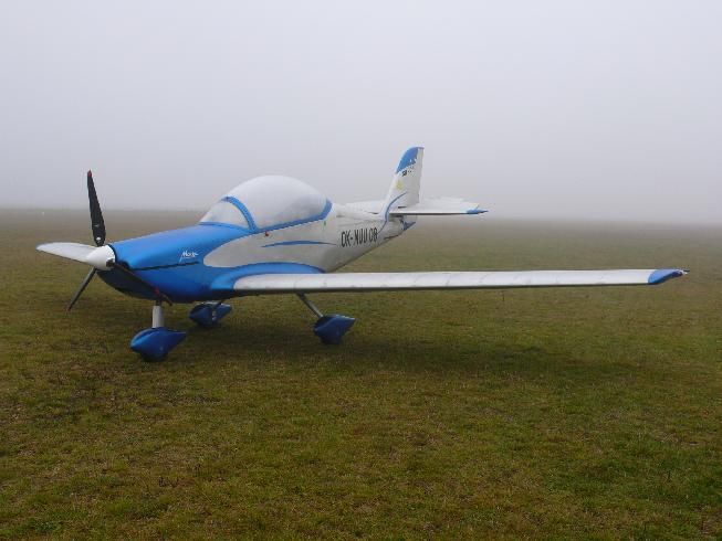

А как с  центровкой , если кило 90  сзади?  В каких пределах гуляет?
...а почему такие сомнения?
...с центровкой!
...к примеру, вот почти такой же чешский аналог!
