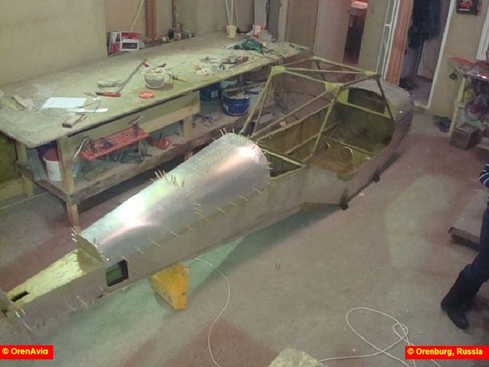

...прекрасно выглядет ваш папелац!
...лично Я уже замечаю ваш "почерк"!
...некоторые черты сразу проглядываются!
/me

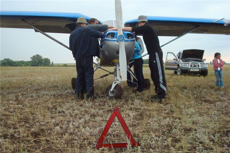

    87,8 КБ · Просмотры: 191

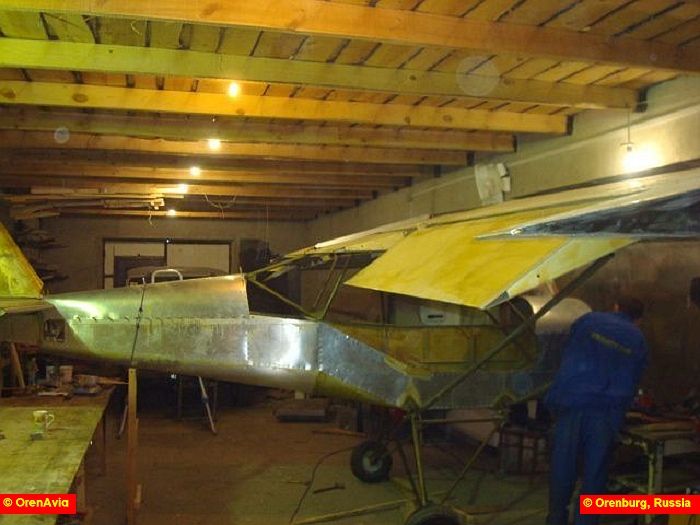

...здорово конечно!
...когда есть начало и есть завершение проекта!
/me

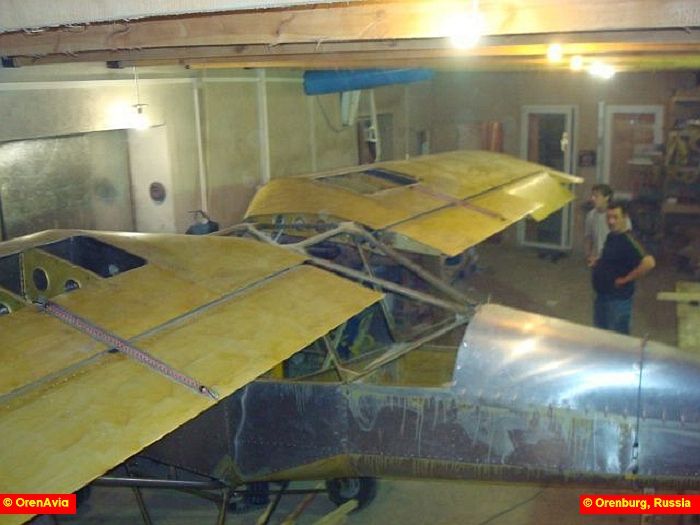

    52,2 КБ · Просмотры: 192
    61,1 КБ · Просмотры: 190
    59,9 КБ · Просмотры: 186

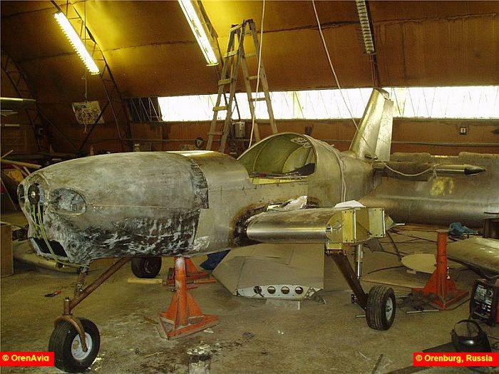

...здорово конечно!
/me

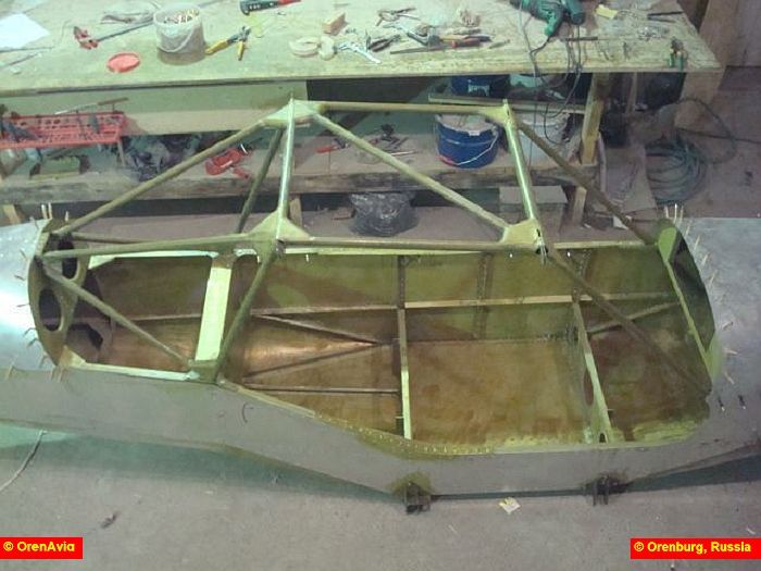

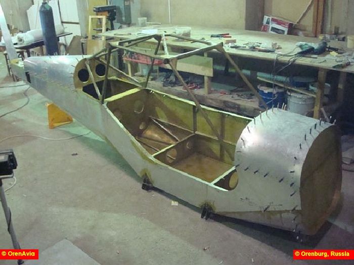

    58,6 КБ · Просмотры: 163
    56,7 КБ · Просмотры: 201
    53,1 КБ · Просмотры: 175

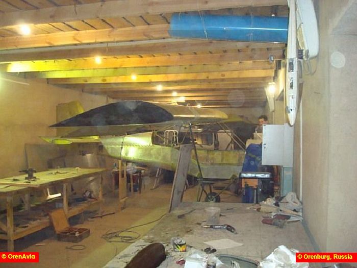

...а почему такие сомнения?
...с центровкой!
...к примеру, вот почти такой же чешский аналог!
И всё же какие цифирки? Не подвергая сомнению компентность строителей, а для себя , на будущее.
Позвонил конструктору,говорит при 80 кг 28%,при 100кг 31%,но желательно ограничить заднего до 80 кг а переднего до 110 кг
Спасибо. А как считаете , почему вариант расположения пилотов "уступом"не очень распространен, или нет резону.

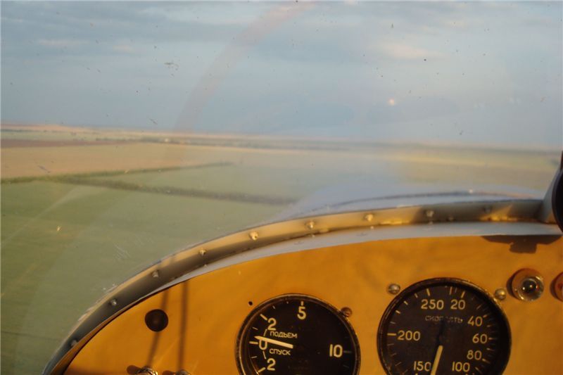

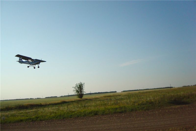

Добавил новые фото полетов. Самолет ведет себя изумительно. www.uralaero.tut.su
    92,9 КБ · Просмотры: 150
    31 КБ · Просмотры: 161
    35,3 КБ · Просмотры: 151
Каменты нормальные.... ;D   Длина разбега более 250м...многовато будет... 😉
Привет. Доброго времени суток. Сам чуть летаю. Жена иногда интересуется. Включил просмотр вашего видео. Самолет разбегается, жена  спрашивает (можно я с ошибками) это Ваш, нет отвечаю и тут голос за кадром..... Ребята этим можно отпугнуть от авиации людей начинающих сочувствовать. С уважением к Вашему успеху.
А че у него вырвалось то??? Самолет взлетал не опасно или потому что камера дернулась???
Коменнты действительно класные  ;D ;D ;D
Может оператором  Гоблин был (имею ввиду нашего известного переводчика)
А так можно это смело в авиаюмор зачислить
