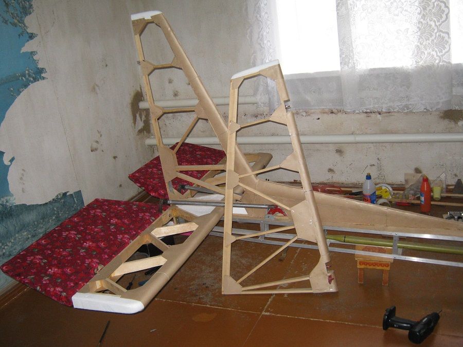

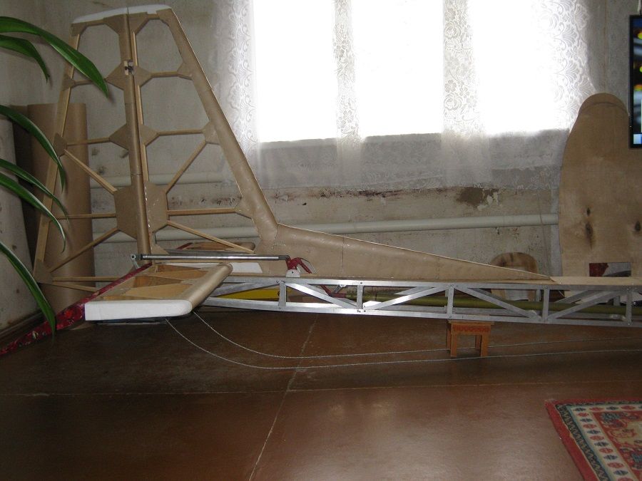

Друзья,пока у меня идут хоз. работы,я выставил фото,как я начинал делать самолёт.Скоро закончатся дом. работы и я продолжу строительство самолёта.
    93,7 КБ · Просмотры: 196
...Ещё одно фото.
    86,6 КБ · Просмотры: 198
В доме был  ремонт,потому я делал самолёт в зале. Сейчас он в мастерской,где тоже меняю обстановку. Друзья,я готов ответить на все ваши вопросы и выслушать критику!

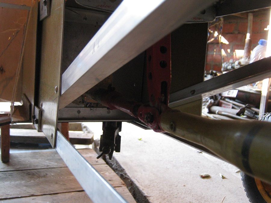

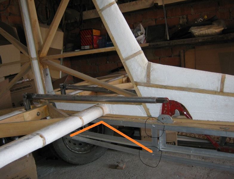

Вот сюда еще-бы по одной заклепки добавить а то получается подвижное соединение.
    68,9 КБ · Просмотры: 172
Лучше уж тогда косынки приклепать...
А ещё лучше - пустить пару уголков в качестве раскосов длинной клетки под передний лонжерон стабилизатора (как на рисунке ниже). Попутно с него нагрузку на ферму хвостовой балки передавать более правильно будет...
    67,7 КБ · Просмотры: 176
Если раскосы клепать то тогда и вертикальные стойки не нужны.

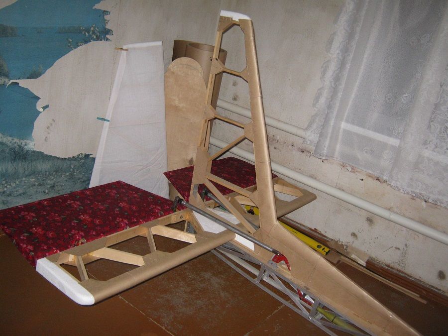

Фото,которое я выставил,старое. На первой странице есть фото,самолёт во дворе,на нём плохо видно,но там раскосы до конца балки.Просто я не всё фото выставил.
Первый раз не получилось,повторяю.
    92 КБ · Просмотры: 196
И всё же заклёпка одна на раскос. Как по мне так смысла вообще в этом нет. Либо как выше подсказывали товарищи - косынку, либо раскосы нафиг и зашивка листом 0,5мм, всё больше толку будет, а лучше 0,8мм (при этом вес останется таким же а вот жесткость повысится на порядок). МЛМ, на правильность не претендую, но я так делать не стал бы.
А еще меня напрягают рядом размещенные заклепки, почти налезающие друг на друга. Может так кажется потому что далеко, но это совсем не ГУТ.
Здравствуйте друзья! Я вас понял. Заклёпки близко,но балку я буду зашивать листами.А то,что похоже на стойки-шпангоуты и по углам косынки.В местах,где нагрузка больше,заклёпки не ржавеющие; д.4,8 и 4,0. Остальные алюминиевые.
Если зашивать листами, следовало бы каркас в виде фермы похерить, оставив лишь стойки. Как есть, листы еще не включатся в работу на сдвиг, а диагональные раскосы уже будут загружены. Если уж балка ферменная - зашивать разве, что тканью, или фанеркой тонкой. Лучше, думаю, отсверлить крепеж и переклепать как положено - на косыночках.
У меня есть трёх мм.фанера,ней я покрыл верхнюю часть балки и уже вырезал боковые,но не закреплял ещё,на фото видно. К сожалению у меня нет возможности делать всё из дюрали,потому приходится подстраиваться под то,что доступно.Когда у меня не было КОМПА,я звонил другу,вы  наверное его знаете? Гура Серёжа,его самолёт в журнале "Крылья Родины",самолёт с двумя "Буранами" с соосным вращением винтов и просил у него совета.Он мне подсказывает,как надо,правда я стараюсь,по мелочам его не тревожить. Теперь у меня есть ВЫ и я очень рад этому,спасибо!!!
