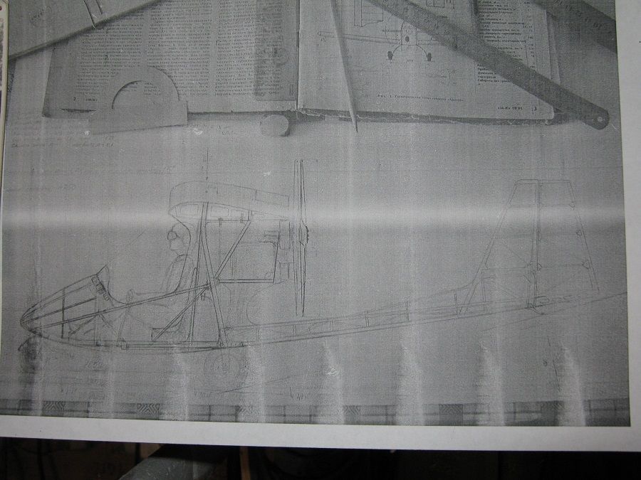

Выставляю чертёж самолёта.Масштаб 1х10,чтобы было понятно,что я делаю. По всей балке не стойки,а шпангоуты и раскосы. Передняя часть балки,уголок 30х30-д16т ,такой же уголок на шпангоутах , а хвостовая 20х20-д16т-соответственно из таких уголков и шпангоуты,косынки,лист 1мм.    Обшивка передней части балки -1мм. Заднюю,наверное обошью 3мм.фанерой.

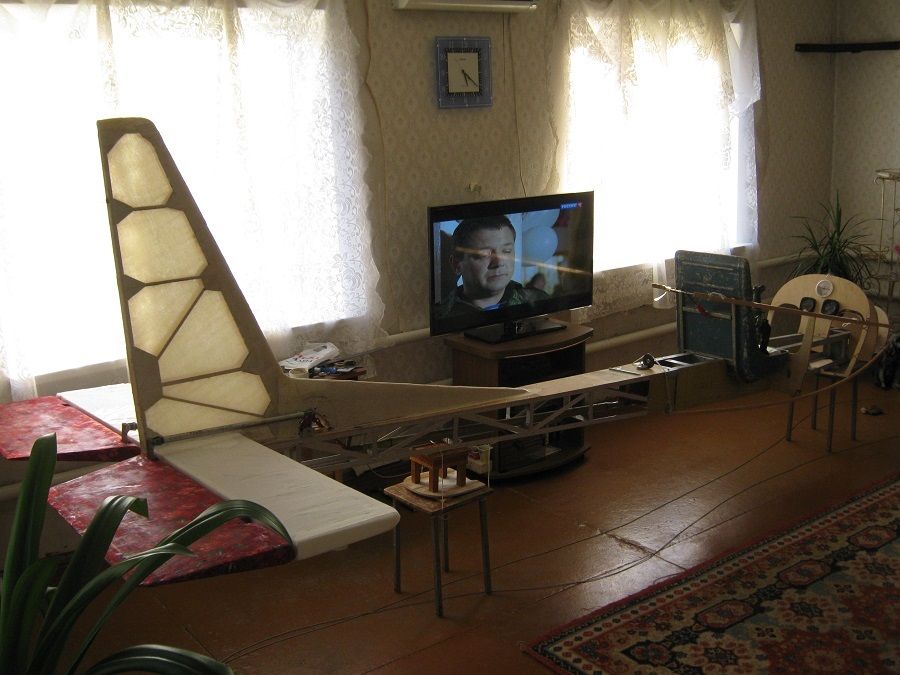

А что это за ткань на рулях ? Расцветочка такая веселенькая. ;D
Здравствуйте друзья! Руль высоты обтянут ситцем,очень хорошая натяжка.Я не мог найти ткань и попробовал обтянуть ситцем. Но мне подсказали где можно взять бязь.Я купил полностью на самолёт,и остальное обтянул бязью.
На лобиках у меня действительно прессшпан! Я не смог найти шпон,а друг мне дал обрезки прессшпана,что бы я попробовал,он работал в г.Таганроге на Авиазаводе,электриком.Я попробовал,   загибать его, не очень получалось,но я приспособился, получилось не плохо!И плотность,я думаю,не хуже шпона,с которым я раньше занимался.
Я жил в Черняховске,Калининградской обл. Там шпон делали в ДОКе.Проблем не было! Мне приходилось с ним работать.Прежде чем применить на самолёте  прессшпан,я сделал несколько испытаний и считаю,что прессшпан не уступает шпону. Я купил толщиной,0,5мм.

Прессшпан посути бумага, а преднозначение лобиков крыла и оперения за счет кессонной конструкции обеспечить их жесткость. Проверьте на кручение хотя бы стабилизатор. А какую функцию выполняет пенопласт под прессшпаном?
Я купил бязь,20м. ширина 1.5м. Я думал о том,что бы сделать,как вы пишите,мешком.Но так как у меня крыло будет как у "АРГО",так не получится(мешком).Если только из двух частей,всё равно будет стык в середине.Элероны будут обтянуты отдельно. Я пока не определился,жду вашего совета,как лучше сделать?
Да,прессшпан конечно бумага,но я удивился её прочности! Причём в разных направлениях.Я пробовал на кручение,довольно таки жёстко,а пенопласт тоже прибавляет жесткости,он препятствует прогибу шпана,то есть изменению профиля. Может я не правильно выразил свою мысль?
