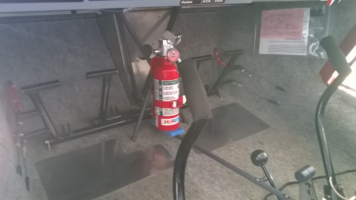

Здравствуйте друзья! У меня вопрос к вам.Если кто то делал  управление рулём направления с педалями,которые в исходное положение,возвращают пружины. Надёжная ли эта конструкция? Мне бы конечно это подошло.
У меня так сделано. И еще вот на этом так сделано. Летает без проблем.

И равномерно натянутые. Кстати можно использовать амортизационный шнур. Он тоньше и не будет цеплять за агрегаты и одежду.
Растягивается и провисает быстро, если не супер качественный. Но очень удобно, если нет места для длинных пружин. На Еврофоксе так сделано.
Обычный амортшнур типа от эспандера, вполне нормально работает: если предварительное растяжение сделано достаточным, он не провиснет никогда.
Смотря какой диаметр. Уменя стоял 4-5 мм с завода, вдвое сложенный. Когда менял поставил, что было по рукой такого же диаметра. Результат на фото, это меньше, чем через год после замены.
    86,7 КБ · Просмотры: 98
Можно, конечно, и от трусов повесить - результат будет не хуже... и менять можете часто.
