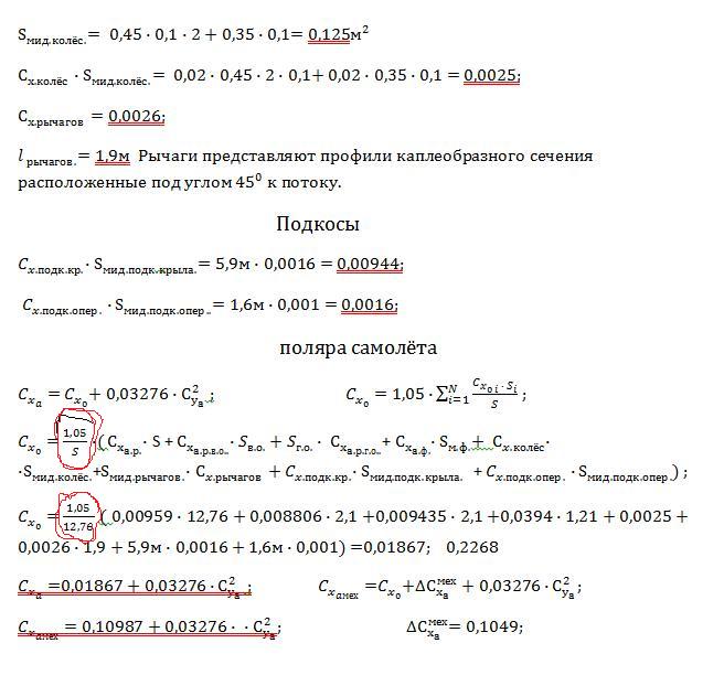

Владимир Павлович. Я посчитал аэродинамику, но у меня получилась неестественно высокое аэродинамическое качество К=20,2 Никак не лезет в статистику.Перепроверял несколько раз. Считал по РДК СЛА заглядывал в РДК 43 и 39.  Показать в своём регионе мне некому. Всё сделано в ворде. Не будет очень большой наглостью обратится к вам с просьбой проверить. Все формулы, графики пояснительные рисунки вставлены в ворд. Если вам будет не трудно.
   В вычислениях я уверен.
Вопрос конечно озодачивает т.к.ответ на него вряд ли ограничится просто просматриванием выполннной работы и нахождением тут же совсем уж явных косяков:у Вас,возможно,приняты слишком произвольные допущения типа версии,что все сечения крыла находятся на угле максимального качества;сводка сопротивлений может не учитывать ряда сопротивлений,иногда коренным образом увеличивающих полный Сх и ряд подобных неточностей.
На самом деле сделать самолет с удлинением 11 и макс.качеством 20 действительно можно - но такой самолет получится донЕльзя зализанным,с очень гладкими поверхностями и с минимумом выступающих в поток,частей,фактически,мотопланер.
    Что же,давайте попробуем,хотя заранее не обещаю переделать расчет за Вас,т.к.это было бы уже (как много раз уже говорил) работой,а не дружеским советом;работа должна оплачиваться,а свои средства к существованию я предпочитаю получать в другом месте,да и необходимости такой нету.Поэтому не обессудьте,если мои замечания будут носить общий характер,а не содержать конкретные цифры,подкрепленные расчетом - в этом случае следовало бы обратиться к другим,соображающим в аэродинамике,тому же Денису,например.

Действительно,присланный расчет довольно сумбурный - и наряду даже с необязательными на этом этапе подробностями,сколь-нибудь внятной сводки сопротивлений я не увидел:скажем,Сх*S фюзеляжа так и остался для меня загадкой.Для простоты восприятия другими Ваших результатов,следовало бы привести упомянутую сводку в виде таблицы,где перечислялись бы агрегаты,площадь сечения каждого,их Сх и произведение Сх*S с последующим суммированием и отнесением к площади крыла.
Причесывать же расчеты,приводя их в удобоваримый вид,в мои планы,как помните,и не входило.
Завышенное же макс.качество получилось из-за принятия наиболее оптимистичных коэффициентов (это можно делать лишь при полной уверенности)вместо наиболее пессимистичных,которые вероятнее всего и получатся,а также из-за неучтенных сопротивлений,например,сопротивление силовой установки,составляющее вполне осязаемую величину;вредную интерференцию между крылом и фюзеляжем,потери на балансировку и пр.
    Понятно, что Вы профессиональный конструктор и в своей работе используете опыт передающийся поколениями конструкторов. Для таких как я была написана книга РДК СЛА. Именно по ней я считал, хотя как писал выше в ней много ошибок, приходилось сверяться с первоисточниками там где это возможно. Тем не менее РДК СЛА удобная своей последовательностью изложения. Я не сделал таблицу моя вина, но обозначил коэффициенты и площади в виде списка.
   Я отметил красным где площади сечения агрегатов относятся к площади крыла.
   да тут Вы правы я не знаю (попросту в РДК СЛА этого нет) как посчитать потери на балансировку и сопротивление воздухозаборников. Вредная интерференция между крылом и фюзеляжем учтена по методике изложенной в РДК СЛА.
    Cx*ф=0,0394;
    Красным подчёркнуто отношение площади агрегатов к площади крыла.
