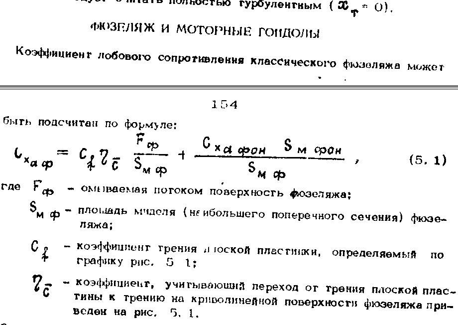

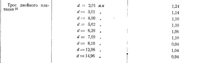

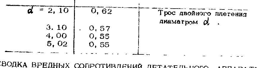

,что соответствует сопротивлению фанерки в полтора раза меньше А4,выставленной в поток.Посмотрев в таблицу упомянутого РДК-37(не 39),нашел,что совершенный фюзеляж со стр.318 имеет Схмин=0.0894,что в 2.28 раза больше выбранного,а наиболее подходящий,на стр.326 - почти вчетверо больше
   Наиболее подходящий фюзеляж со стр. 326 это летающая лодка с реданом, с задранным хвостом примерно на 10град. к линии полёта, кроме того у лодки кабина с лобовым стеклом выпирает из фюзеляжа, да и на разных числах Рейнолдса работают, а у моего передняя часть фюзеляжа как яичко гладенькое и похоже на самое начало конца и в хвост сужения равномерные. Пример с летающей лодкой не может иметь место. Кроме того интересно берутся коэффициенты в РДК 39 и РДК СЛА Почему то   в два раза разница.
    29,6 КБ · Просмотры: 182
    16,9 КБ · Просмотры: 202
Cx*ф=0,0394;

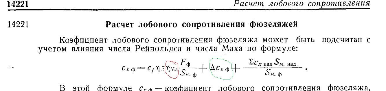

   Ну, что я могу поделать. Те формулы которые в РДК СЛА взяты из РДК 43. Правда отсутствует одно слагаемое учитывающее гладкость поверхности. В моём случае, вся передняя часть лобовое стекло, я взял коэффициент соответствующий металлической обшивке обшивки с заклёпками впотай. Приращение общего лобового сопротивления на скорости соответствующей скорости максимального качества составило 0,6%

Понимаю, что огорчил Вас с коэффициентами сопротивления фюзеляжа Владимир Павлович, но так подставляться как Вы, просто подсунув,что нибудь, нельзя. Я хоть и открыл первый раз аэродинамику восемь месяцев назад, но кое, что за это время  прочитал и помню где, что лежит. Приношу свои извинения. Я на форуме для того, что бы получить самообразование необходимое для проектирования самолёта.
     Те замечания которые Вы сделали справедливо я обязательно исправлю.

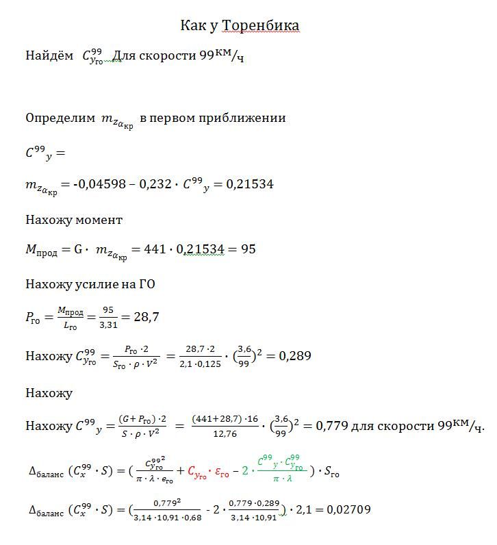

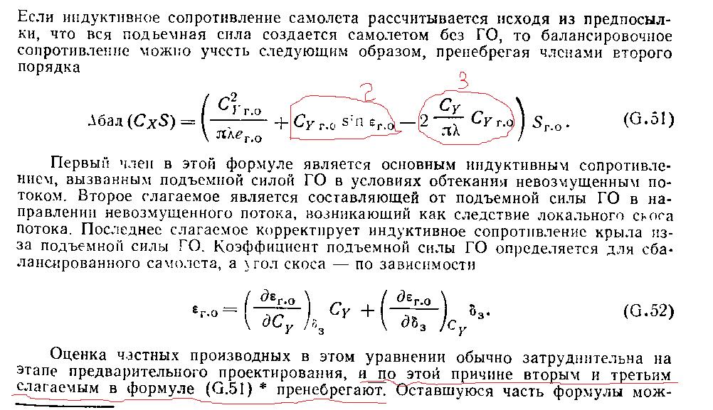

Поспешил сказать, что нет сложностей. Хотя и не такие смертельные. У Торенбика указано, что второе и третье слагаемое не учитываются так как трудно определить коэффициенты.
    138,6 КБ · Просмотры: 167
        Но коэффициенты третьего слагаемого определяются легко и само слагаемое вносит долю сопротивления в три раз больше чем первое. Поэтому я его учёл. Возможно  описка, но вопрос о третьем слагаемом на всякий случай задам.
    51,6 КБ · Просмотры: 196
    У меня получилось потери на пере балансировку примерно 5% не знаю много это или нет. Удлинение крыла 10,9 относительное Аго=3,06
  Нашёл ещё коэффициент деформации тканевой обшивки. И нашёл мою ошибку неправильно определил коэффициент  сопротивления колёс с обтекателями. С учётом всего максимальное аэродинамическое качество получилось 17,7. Вроде близко к истине.
       Я ещё не пересчитал аэродинамику с учётом сделанных замечаний. Поэтому буду оперировать цифрами из прежнего варианта. В первоначальном варианте, когда аэродинамическое качество было завышено, с  выпущенными закрылками максимальное качество составляло 12 (я тогда ещё не сообразил, что нужно определить качество при скорости захода на посадку).
    Для меня это показалось много. Тогда я посчитал аэродинамическое качество при скорости захода на посадку и вместо закрылков посчитал щитки. Получилось 5,8. Меня это устроило.
        При отклонении щитка разрежение за щитком подсасывает поток обтекающий верхнюю часть профиля. Увеличивая при этом критический угол.    При отклонении закрылка кривизна профиля увеличивается.  Уменьшая  критический угол. Так как у меня консоли трапециевидной формы в плане с сужением 1,71  и самолёт я проектирую как простой в управлении  для меня важно предусмотреть невозможность концевого срыва. С другой стороны хотелось бы иметь на посадке аэродинамическое качество поменьше.
   Я рассуждаю так-одна деталь, на одной оси вращения имеющая  один привод,  у корня крыла, длинной метр, имеет конфигурацию закрылка и этим снижающая критический угол и вызывающая несколько более ранний срыв в корне . А далее за одним метром закрылка будет 1,85 метра конфигурации щитка, щиток будет давать добавочное сопротивление для снижения качества. Всё это приводится в действие одним рычагом.  Так же для несколько более раннего срыва в корневой части крыла я опущу остекление кабины ниже уровня верхней дужки профиля. Получившиеся выступы будут генераторами вихрей. Будут способствовать более раннему срыву в корне крыла.
     Таким решением я добиваюсь снижения качества без усложнения конструкции. Аэродинамическое качество при посадочной скорости с применением комбинированного закрылка-щитка составляет  7,8.
      Может ли иметь место такое решение?   Я ничего подобного не встречал. Или ерунда всё это?
