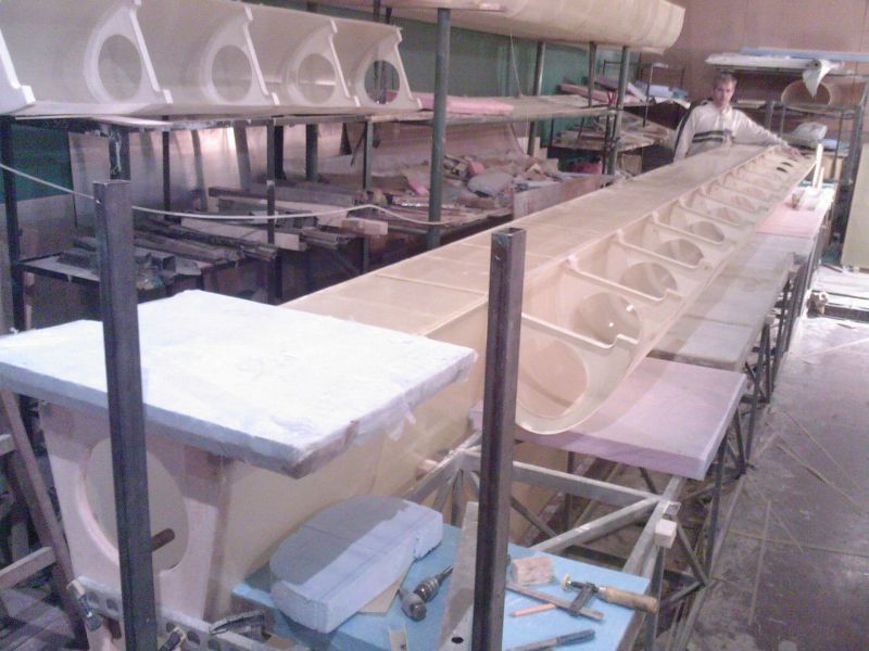

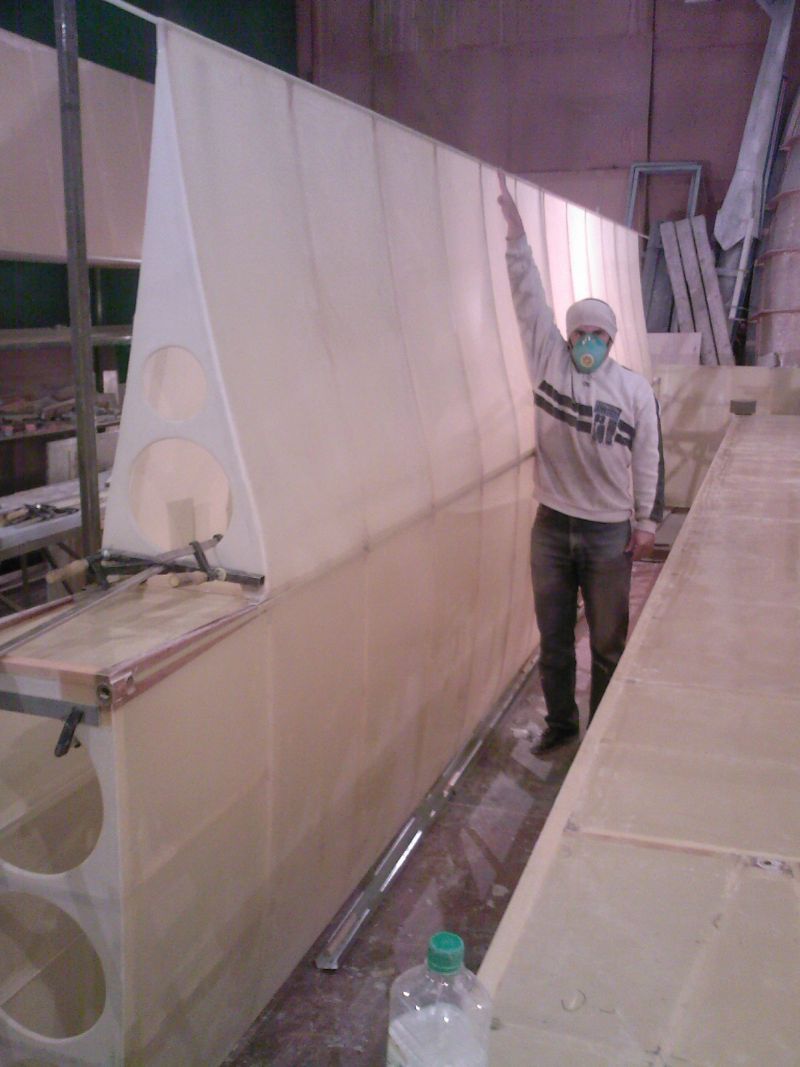

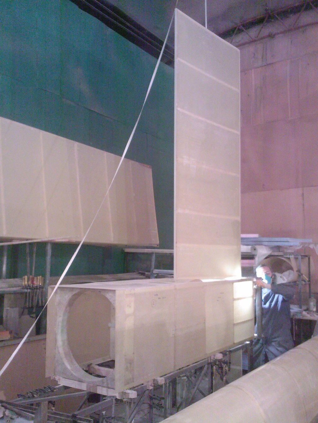

igorvnikol
Строить модельку, прежде чем строить полномасштабный самолет мало изученной схемы, умно, в отличии от....
Кстати, что же вы все таки тут строите? Уж не страдаете ли вы манией велечия? 🙂 Какой размах🙂 Эт вы его газом легче воздуха хотели накачать? Или  Что ЭТО?  ;D ;D ;D
Уважаемый, занимайтесь своими прожектами, а я своими. И все буду довольны.
