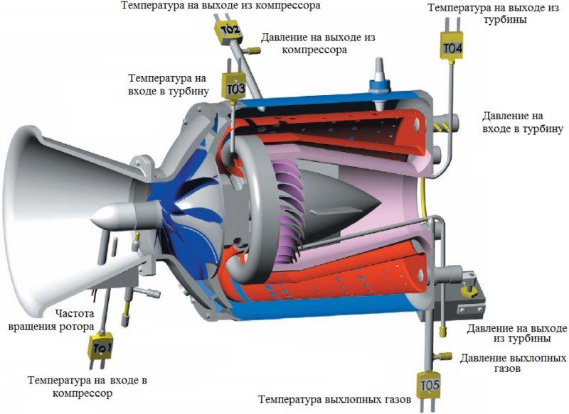

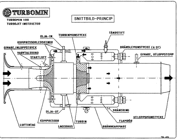

    46,8 КБ · Просмотры: 306
    64,7 КБ · Просмотры: 444
    53,4 КБ · Просмотры: 328

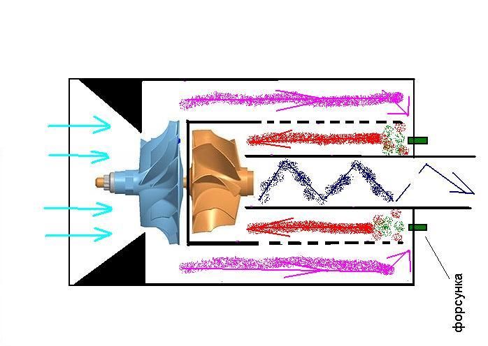

А вообще я уже это рассматривал и "держал в уме"...    Даже придумал жёсткий отбор мощности.    Турбины ведь с холодной стороны гайками закрепляются.   Вот можно и уцепиться за эту гайку обычной маленькой головкой и тоненьким удлинителем на который подшипники можно надеть...
Вот примерная схемка...   но можно конечно на выходе газов ещё одну турбину поставить (уже без горячей части где вал можно использовать) Я на видео автомобильчик "самопальный" такой видел...
Это называется "ГТД с силовым валом"...
... а это называется "ГТД со свободной турбиной" 🙂
