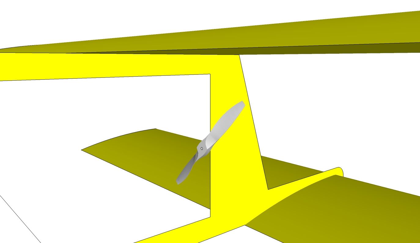

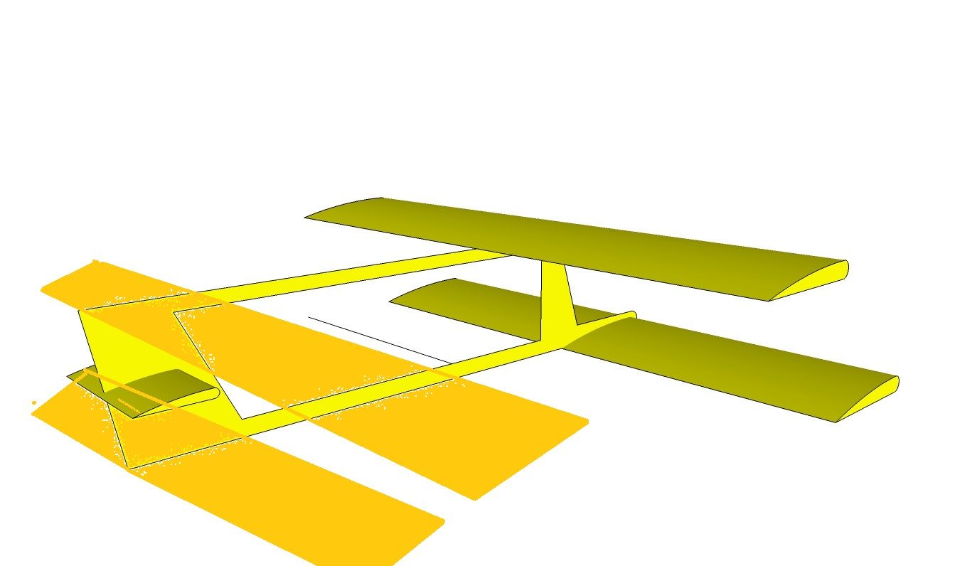

Лучше вот так. С педальным приводом вместо двигла
Я связался с организаторами и уточнил возможно ли использование воздушного винта с мускульным приводом. Ребята посмеялись и сказали что это мне не поможет, поэтому могу использовать.
Они не знают с кем связались  🙂
Это будет тайным оружием конструкции!!!!

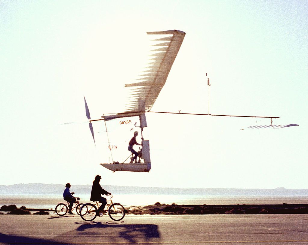

На этом аппарате Ла Манш перелетели, так что есть шанс метров 50 дистанции к чистому планированию добавить. 🙂

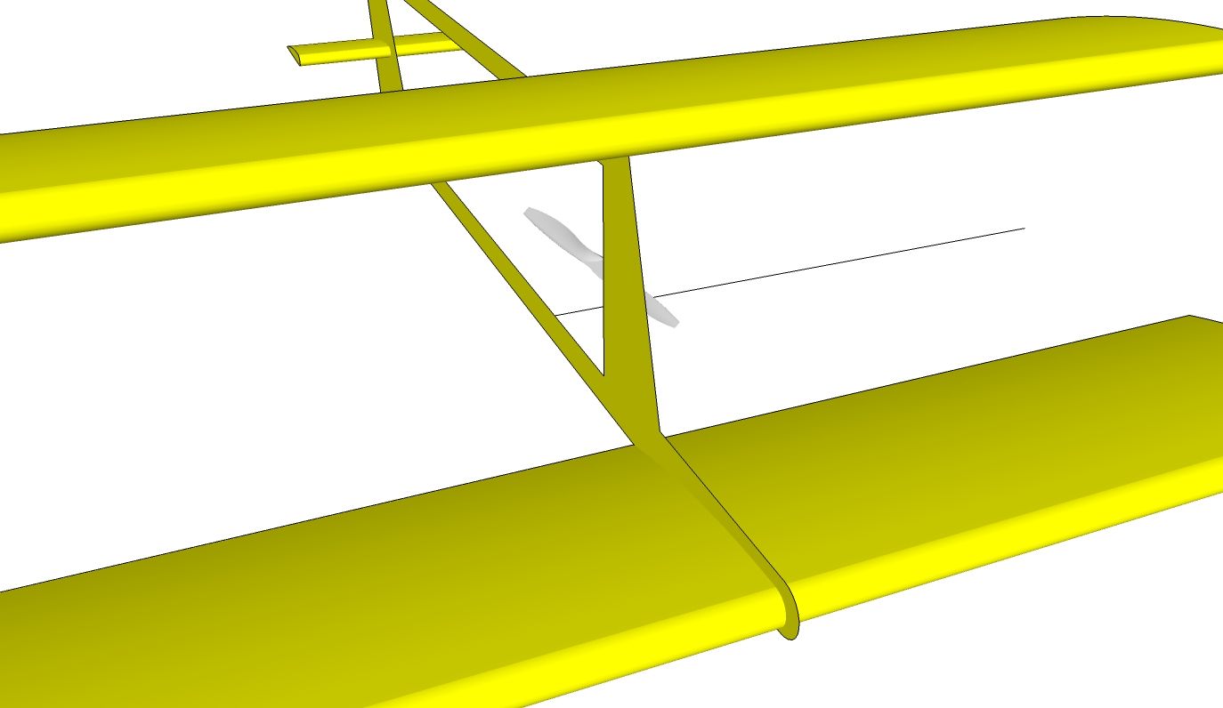

У меня такие мысли: однозначно предполагаются маленькие стартовые скорости 4-5 м/сек, значит если крыло ограничено размахом в 10 метров, то надо иметь удельную нагрузку на несущую площадь около 1.5- 2 кг м2 (подъемная сила больше зависит от размаха чем от площади, и если бы размах не был ограничен , то удельную нагрузку на площадб можно было сделать больше-но не берите в голову), чтоб сразу не спикировать. У того Госсамера Кондора что на вашем фото, нагрузка на площадь 2.2 кг/м2 при огромном размахе. Итого если ваш взлетный вес килограмм 100(пилот 75 и 25 конструкция), то площадь несущей поверхности должна быть как у среднего бомбардировщика ВМ-не менее 50 м/2, а с учетом того в 100 кг взлетного вы не уложитесь и того больше,  такую махину в условиях экономии веса по идее надо делать на расчалках, но расчкалки в данных условиях травмоопасны. Поэтому тут нужно думать... можно разбить на 4 крыла, и получить такой тандем биплан.
Тут задача не в фельдиперсовой высшей аэродинамике, а в том как мля получить несущую поверхность 50-70 м2 при ограниченном размахе 10 м и не помереть в расчалках. И ВСЕ
ЗЫ. А тот рекордный аппарат на видео- хитрожопый экраноплан с концевыми шайбами. Он над самой водой летел. Возьмите на заметку экранный эффект. И тут очень большое поле деятельности. .... Если ваш пилот сумеет выровнять над водой-то свистеть будете долго при меньшей площади

У меня такие мысли: однозначно предполагаются маленькие стартовые скорости 4-5 м/сек, значит если крыло ограничено размахом в 10 метров, то надо иметь удельную нагрузку на несущую площадь около 2 кг м2 , чтоб сразу не спикировать. Итого если ваш взлетный вес килограмм 100(пилот 75 и 25 конструкция), то площадь несущей поверхности должна быть не менее 50 м/2, такую махину в условиях экономии веса по идее надо делать на расчалках, но расчкалки в данных условиях травмоопасны. Поэтому можно разбить на 4 крыла, и получить такой тандем биплан
... сомневаюсь  🙁 Рекордные мускулолеты весят по 40-45 кг. с площадью крыльев 38-44 м2. У меня 2х10 метров одно крыло, т.е. общая площадь двух крыльев 40 м2.  С бипланной схемой, мне дай бог кг. в 70 влезть, а еще два крыла, это в сотню не войдешь....
Чисто геометрически винт должен быть достаточно эффективен, при выбранной схеме. Верхнее крыло я сместил назад, что бы зона высокого давления от него не смешивалась с зоной низкого давления нижнего крыла.  Вроде так можно с одинаковым углом атаки, получить одинаковую подъемную силу обоих крыльев.
Расчалки кстати не запрещены, что позволяет надеяться на обеспечение жесткости конструкции при минимальном весе...
На экранный эффект не рассчитываю, так как рассчитать его для меня дело немыслимое  🙂

У мускулолетов нет ограничения по размаху, у вас есть-10 метров . отсюда и пляшите. Расчалки пугают меня опасением в них запутаться при неудачном плюхе.

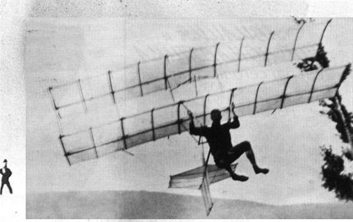

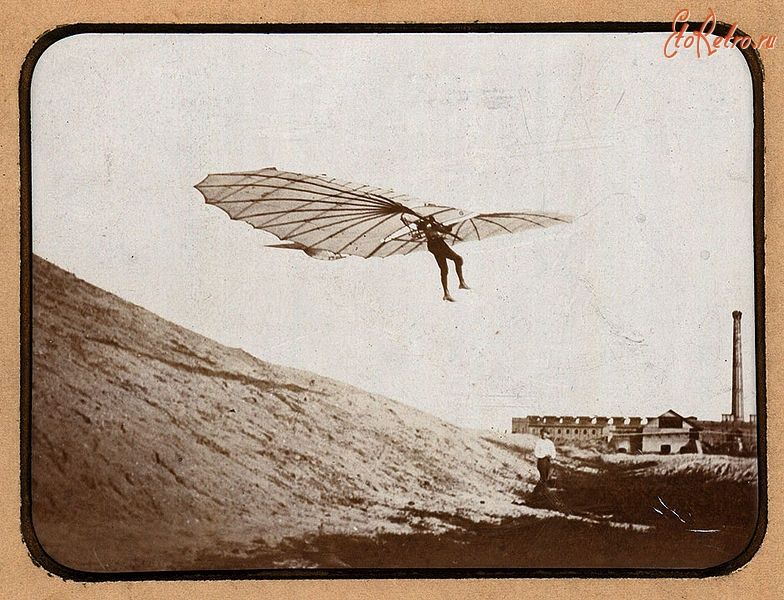

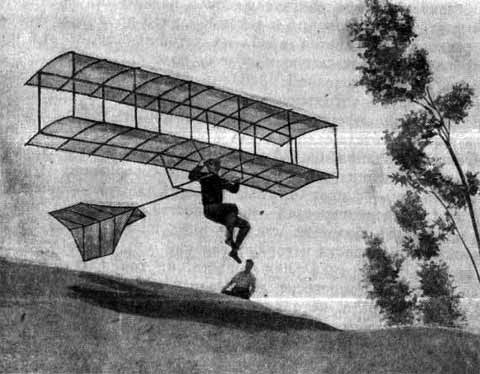

Посмотрите как летали в 19 веке. Размах 6 м. Вес около 15 кг. Летали около 1 минуты.  Пилота разместите не в носу, а как здесь. И для центровки грамотнее и  можно расчалки применить-в нужный момент просто разожмете руки и отстегнете замок ремней центрирующих тело. Гуглите про планеры Шанюта и Херринга

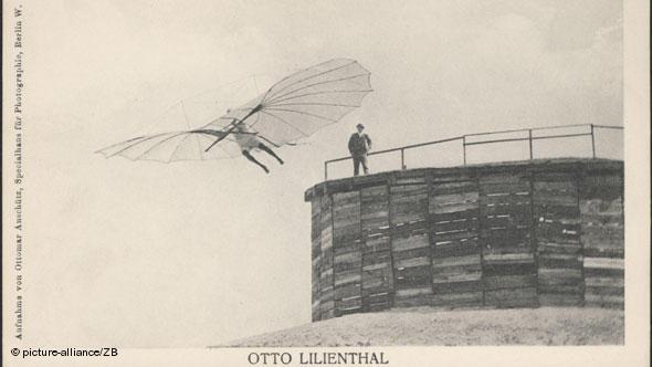

Лилиенталь порвал бы рекордсмена каак тузик тряпку ;D

Крутить из всех сил  педали и пытаться выровнять аппарат над водой после такого своебразного старта в условиях жесточайшего лимита времени наверное будет очень сложно если не сказать невозможно,поэтому педали ничего не дадут. Гроссамер Кондор стартовал в не таких условиях старта-он спокойно раскрутил педали, спокойно разогнался и сам взлетел. А вас скидывают
И не все так просто Шанют и Лилиенталь и другие стартовали против ветра умеренной силы. Поэтому размеры и площадя не такие большие. У вас таких условий не будет. Поэтому аппарт должен быть больше
