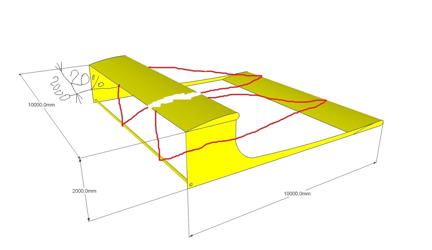

Сместите балки "треугольные" к центру, [highlight]20-21% размаха[/highlight] от края. Толстый профиль 18-20%, силовые элементы из плотного пенопласта (строительный оранжевый), дерева или ПВХ вспененного, наш ПС 100. Заполнение из пористого "гавённого" пенопласта. Зашивать крыло пенопластом до 40% хорды, дальше плёнкой. На балках рисуйте "уёб...щего" от пчёл на шариках Вини-Пуха. Шарики с гелием  напхать в крылья и балки для облегчения. Телегу (рампу) делать тяжёлой по весу, для импульса. Хорду крыла брать 2 метра, плечо крыльев (по передней кромке, по 25% хорд) 4 метра. И будет вам счастье :~)
И он даст преимущество перед тонким изогнутым с однослойной обшивкой?
В каком месте он плотный? Не более 30 г/дм.куб.! К тому ж, полное гуано по прочности!
Нет, но он даст возможность использовать "гуанистый" пенопласт, по прочности проходит - считал. Кроме того, что мешает использовать ТОЛСТЫЙ изогнутый профиль?
[highlight]В каком месте он плотный? Не более 30 г/дм.куб.! К тому ж, полное гуано по прочности![/highlight]
Тот, что на полы идёт. Вполне подойдёт, в том числе и по цене.

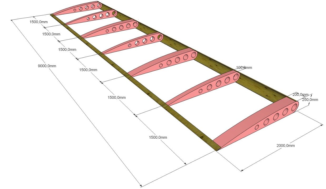

Эскиз крыла. Размеры от балды, только что бы оценить весо габаритные характеристики выбранного конструктива.
Нервюры из экструдированного пенополистирола толщиной 200 мм. В качестве основного силового элемента фанера 2мм. приклеенная к нервюрам.
Теоретический вес одной нервюры толщиной 200 мм. (плотность 30 кг/м3)  1,62 кг., вес 4х штук 6,48 кг.
Теоретический вес одной нервюры толщиной 100 мм. 0,81 кг. вес 3 штук 2,43 кг.
Итого вес всех нервюр 8,91 кг.
Фанера 2 мм. (сосновая, 550 кг/м3) площадь  10,8 м2. вес 11,88 кг.
Всего (без термоусадки)  вес крыла 20,79 кг.
Два крыла 41,58 кг.
При желаемом весе допустим 70 кг. на силовой набор корпуса остается порядка 25 кг.
Пилота подобрать весом до 50 кг. Полетный вес 130 кг.
Размер крыла в 9000 мм. связан с размерами листа фанеры. Общая площадь 36 м2. На 1м2 приходится 3,61 кг. веса...
... что думаете насчет конструкции крыла? Выдержит?   😱

Каркас будет в осях кратным 3 м. Т.е. крыло от крайней балки каркаса будет отступать на 3 м. и между балками каркаса то же 3...
