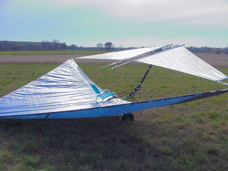

Вот интересный вариант - планер Платца, может показать неплохой результат. Кстати этот что на картинке к флюгтагу и готовился http://www.recumbents.com/wisil/flugtag/flugtag_miami_2003.htm
-да!,но при условии,что не заденет длинным,низко расположенным хвостом об край рампы...?

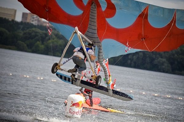

Об этом была отдельная и большая тема на форуме. И видео было. Но найти сейчас-проблематично
Нашел ту тему с аппаратом Хbосtа. Там ерунда какая то. Она и не будет летать и условия тут не причем. Стартовали кстати с помощью предложенного выше способа-под весом падающих мужиков. На фото судя по хвосту волос сам Xboct
При благоприятных условиях (ветер метров 5 в харю),шанс был бы, но площадь маловата явно, а высокохудожественного балласта многовато. 🙂
