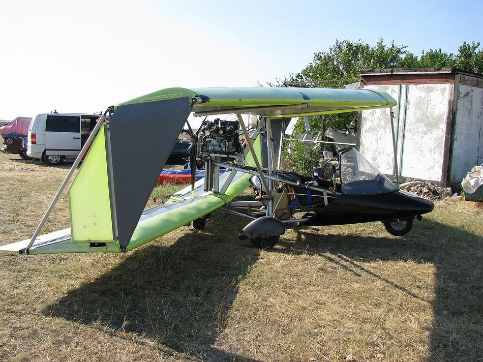

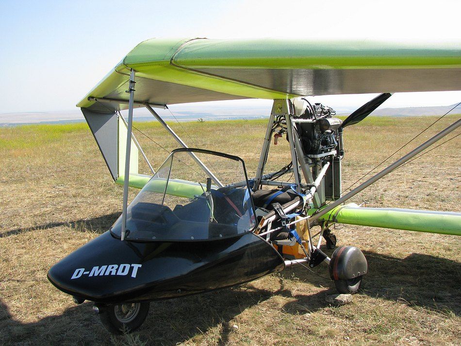

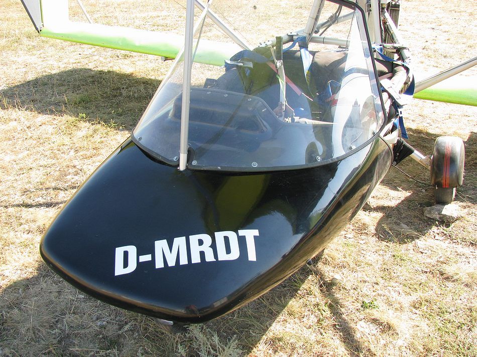

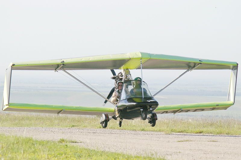

Редкая аэродинамическая схема - немецкий биплан-тандем Sunny. Насколько знаю, единственный в СНГ. Летает в Крыму Тимошевский. Пробовал в полете - очень дуракоустойчивый самолетик. Летные характеристики не выдающиеся, но аппарат очень интересный.
Хотелось бы узнать побольше по истории создания и дальнейшем развитии, а так же отзывы летавших.

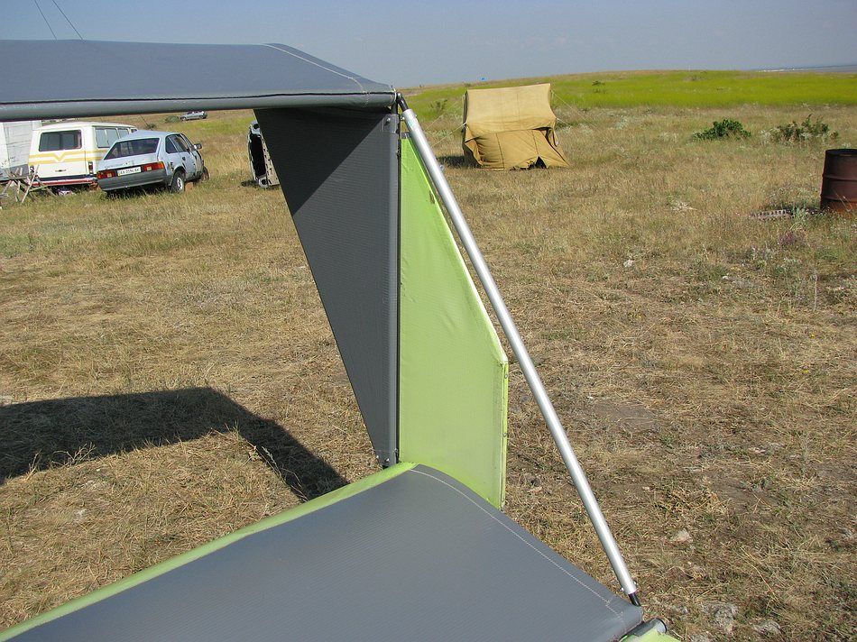

Интересно чем у этого самолетика обеспечивается путевая устойчивость. И чем он управляется по курсу ?  Есть киль или как у B-2 расщепляющиеся элевоны ?
Курсовая устойчивость за счет килей на концах бипланной коробки, а так же из-за стреловидности верхнего-переднего крыла. Управляется по курсу элевонами (ручка) за счет крена, "ластами" на килях (педали) или их совместной работой.

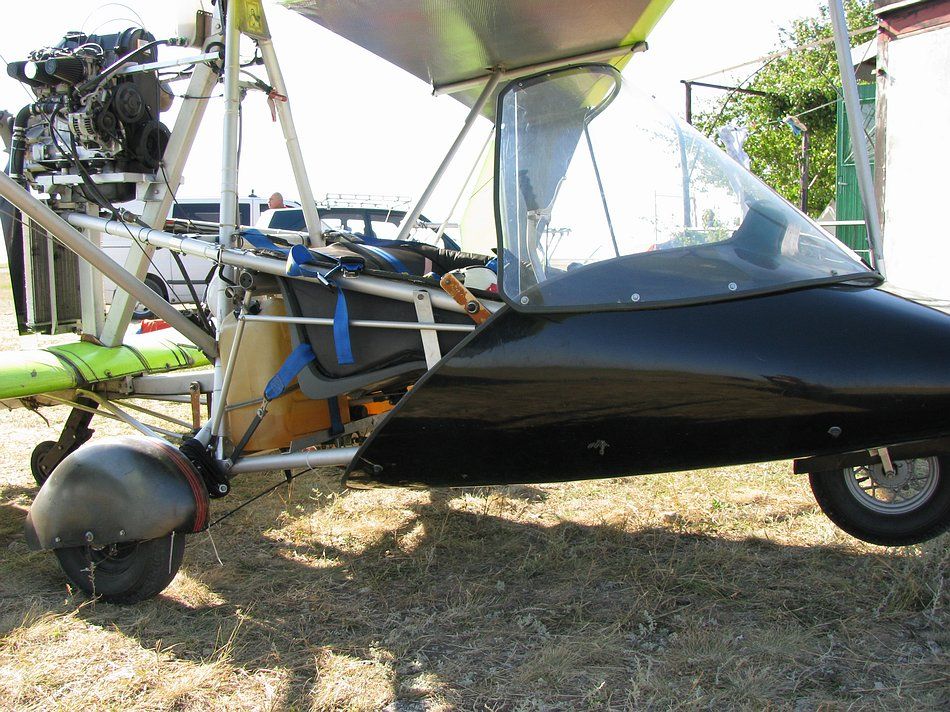

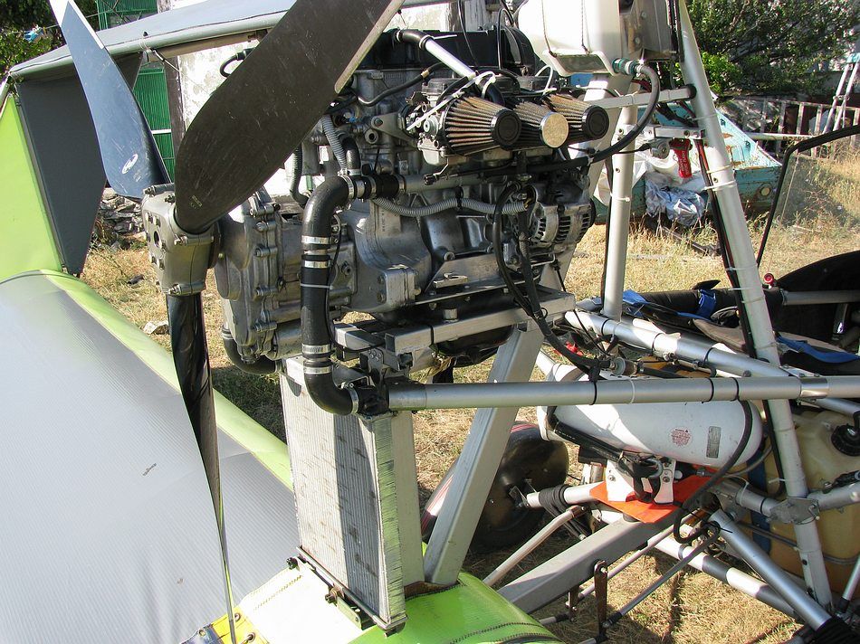

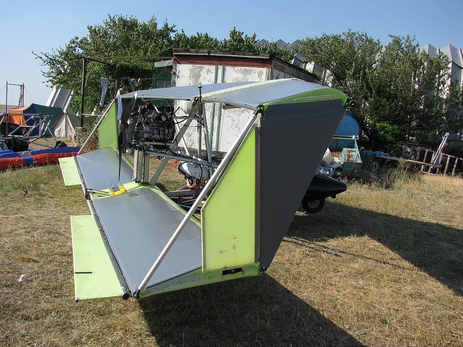

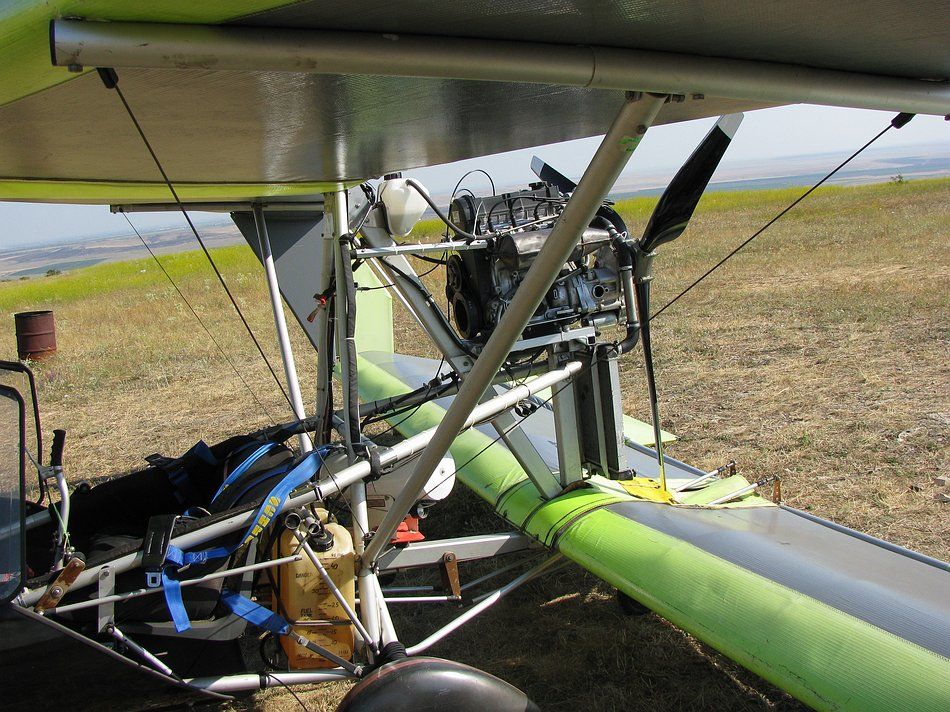

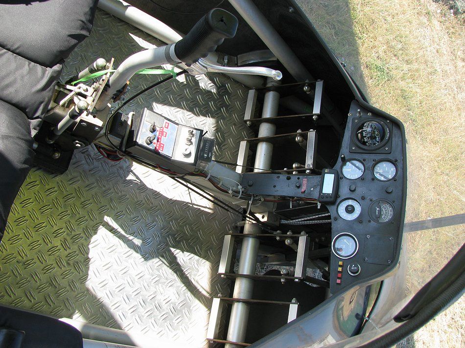

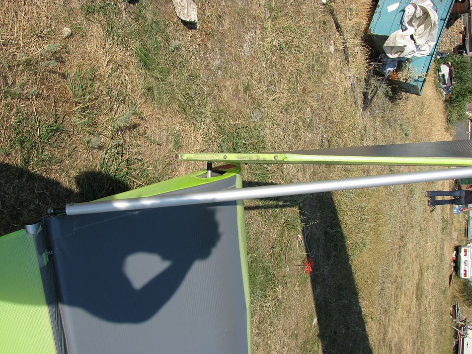

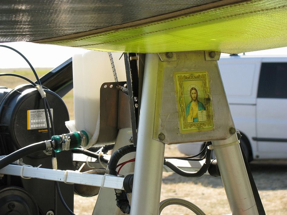

Остались у меня с позапрошлого года фотки этого аппарата. Может кому будет интресесно попробовать рассмотреть.
    192,7 КБ · Просмотры: 381
    187 КБ · Просмотры: 400
    182 КБ · Просмотры: 368

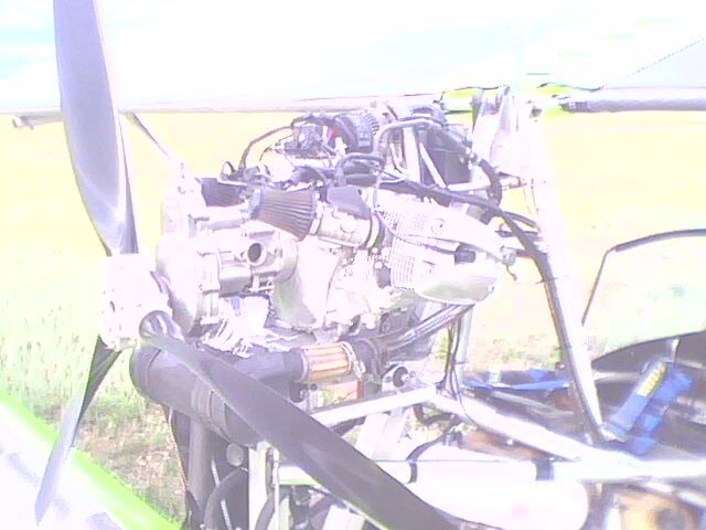

Он уже летает в Коктебеле и поставил мотор БМВ
    43 КБ · Просмотры: 281

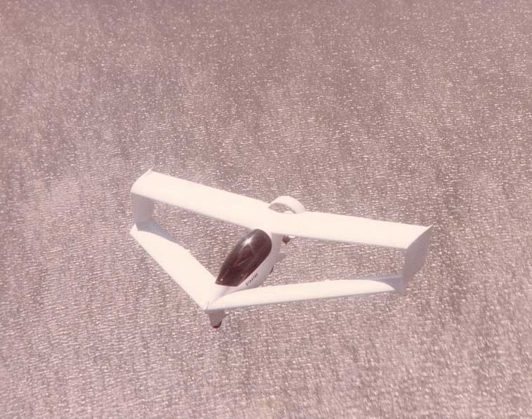

Нечто похожее..:
http://www.ligetistratos.com/history_photos.htm
    63,6 КБ · Просмотры: 306
Спасибо за инфу! Думаю, это боллее лучшая аэродинамическая схема для пилотажа-нос задрать значительно легче

Жаль заглохла тема по этому интереснейшему самолету. Летом специально ездил на Клементьева полетать на нем. Вылетели после обеда, была термичка и довольно сильный ветер. На удивление аппаратик вел себя достойно, плотно сидел в воздухе, полет проходил стабильно. По  уверениям пилота не боится штопора, уверенно парашютирует. Легок в управлении.

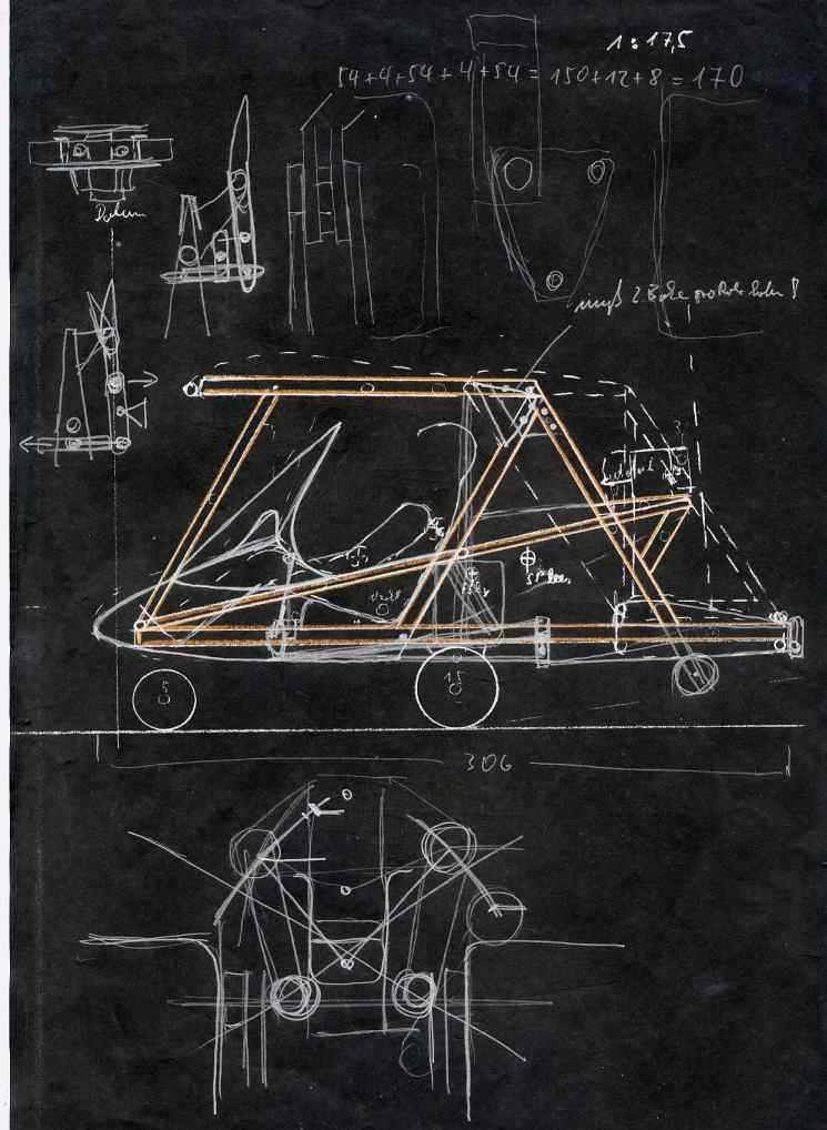

Это я к чему -  на одном из германских форумов нашел эскизик одноместного тандема, идентичного по компоновке Sunny. Для "затравки" выложу его здесь, может кого тема и заинтересует. Может получится небольшой самолетик с размахом 6 метров, длиной 3-и. Двигатель 25-30 л.с. Аппарат может выйти летучим и безопасным в отношении штопора. Как вижу его  - фюзеляж плоская ферма из ал. труб прямоугольного сечения. Крылья как на прототипе - плоская рама из труб круглого сечения 45х1.5, нервюры - дужки 10х1, приклепанные к переднему и заднему лонжеронам, обшивка - "мешок" натягиваемый на плоскость и стянутый посередине шнуровкой.  Основное шасси - пирамидальные стойки. Кресло пилота - как на мотодельтах  - рамка с лямками и подушками. Теперь - пинайте  🙂
