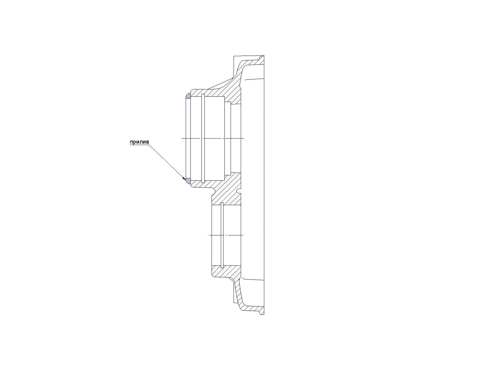

из своего опыта-посадочная под подшипник ведомого вала со стороны винта наружный угол, толщина стенки редуктора менее(!!!!!) 0.2 миллиметра.Проткнул корпус насквозь крючком при извличении сальника.Вот и точи после под втулки.(Фото жаль на другом компе.)
я вынужден повториться и дать к подтверждению своих слов чертеж.
несоосности в редукторе нет по определению.
Модели для этого редуктора делались в ручную. когда не было ни комп.программ ни станков ЧПУ.
При расточке заштрихованная часть имеет в секторе 25-30градусов тонкую стенку при переходе на корпус редуктора,но на работоспособность это не влияет.В новом редукторе этой заштрихованной части нет конструктивно и если человек поднимает шум. то по природе своей технической неграмотности.
