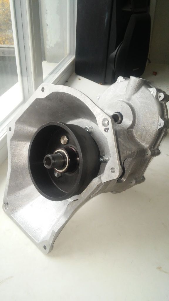

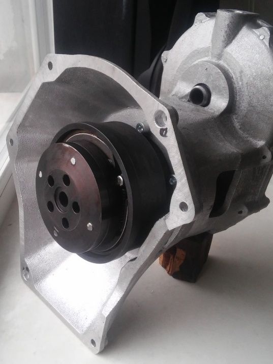

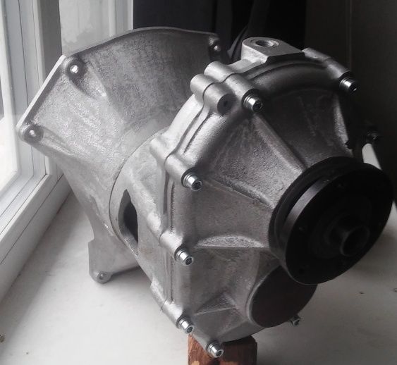

На мою просьбу поменять мой редуктор на новый Саша Чернов откликнулся с готовностью помочь и прислал новый.
Старый корпус пережил слишком много разборок, у меня этот редуктор был одним из первых изготовленных для 1150-го и на нем испытывались все варианты муфт и шестеренок.
Саша,огромное спасибо!
    55,5 КБ · Просмотры: 300
    37,5 КБ · Просмотры: 366
    29,4 КБ · Просмотры: 373
сделано очень хорошо. что надо провтулено и учтены все предыдущие замечания.
Шестерни вращаются тихо даже без масла. люфт в шестеренках есть,но минимальный.

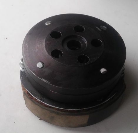

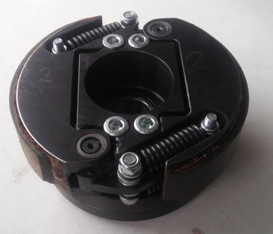

    16,8 КБ · Просмотры: 286
    45,8 КБ · Просмотры: 293
общая масса вращающейся разжимной части сделана их металла как я и просил. должно улучшить работу мотора на холостых.
