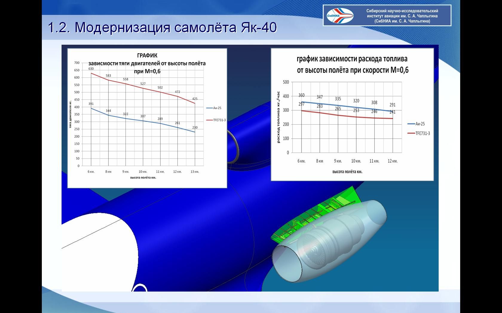

Данная ветка создается с целью освещения хода работ по модернизации и ремоторизации самолетов Як-40.
В настоящее время работы проводятся (как и с Ан-2) на средства частных инвесторов при информационной поддержке ФГУП "СибНИА им. С.А. Чаплыгина".
О целях и задачах такой работы в прессе в последнее время написано немало. Далее освещаем ход работ.

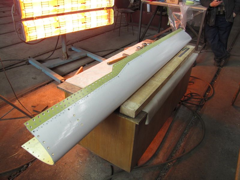

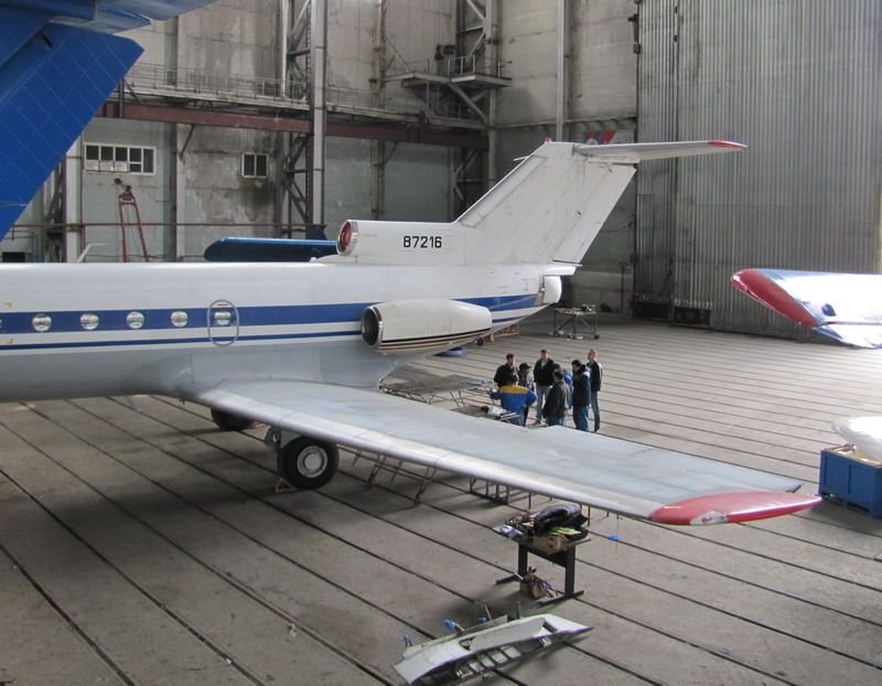

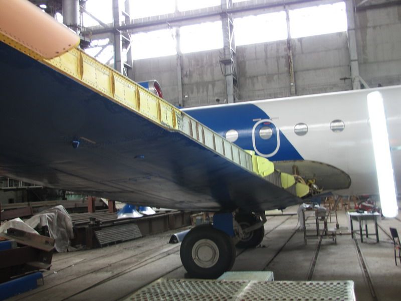

В рамках работы первым был сделан и облетан самолет-лаборатория с доработанным профилем носка крыла с целью изменения летных характеристик самолета в сторону снижения расхода топлива. Результаты испытаний - положительные, цифры немного позже.
На фото самолет на доработке и новые пластиковые секции носка крыла.

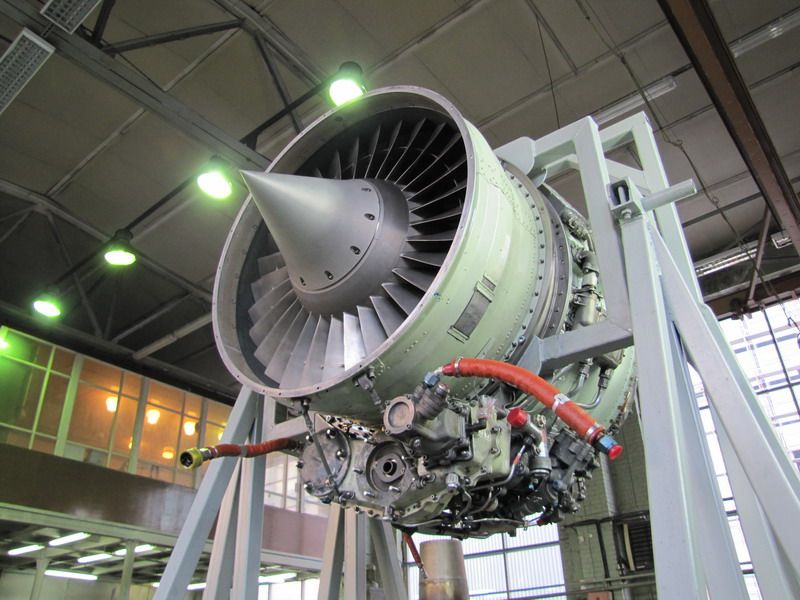

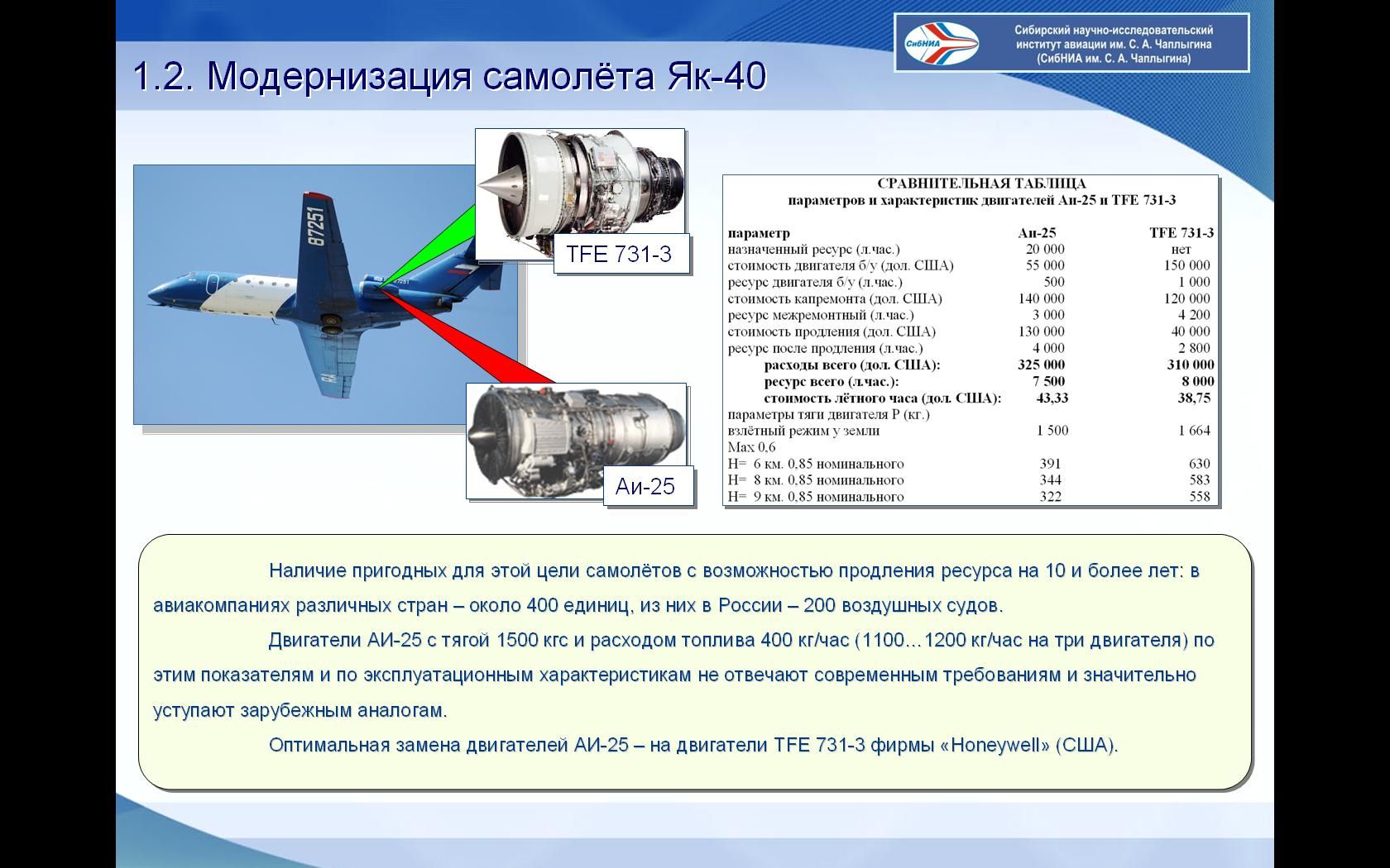

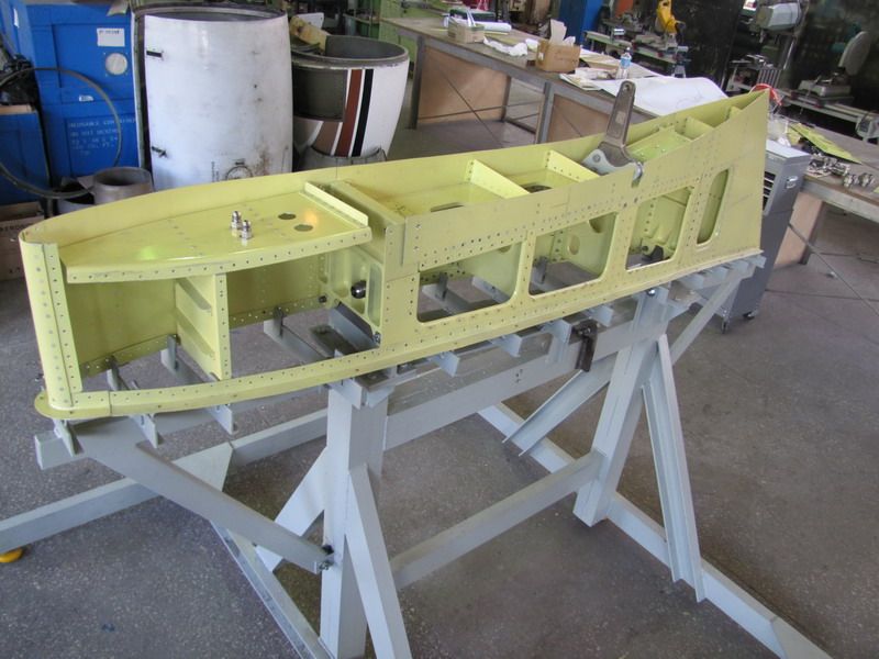

Далее, второй самолет готовится собственно под установку двигателей TFE731-3.
Двигатель TFE731-3 тягой 1678 кгс (16457кН), удельный расход 0,511.
http://en.wikipedia.org/wiki/Garrett_TFE731#Specifications_.28TFE731-2.29
    81,1 КБ · Просмотры: 781
Двигатель TFE731-3 на монтажном стенде в цехе и новый пилон под его установку на Як-40.

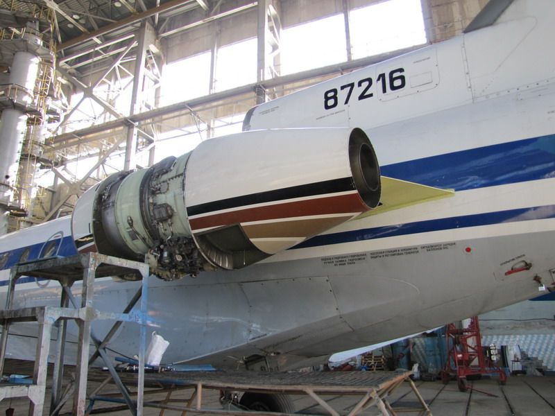

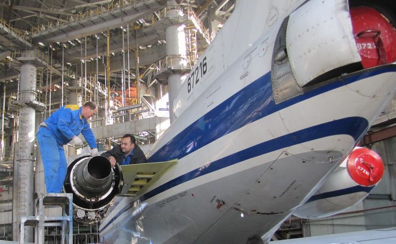

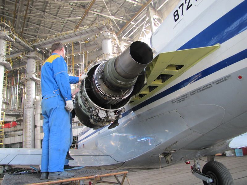

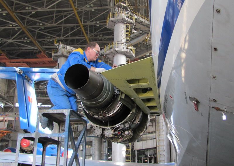

Сегодня первый TFE731 установлен на самолет. Далее фото процесса монтажа.
    70,4 КБ · Просмотры: 776
    78,6 КБ · Просмотры: 754

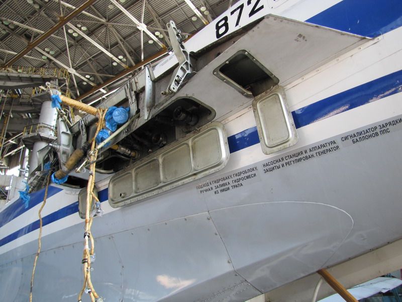

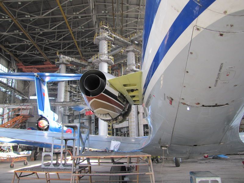

Далее навеска капотов.
    89,5 КБ · Просмотры: 748
    76,2 КБ · Просмотры: 714

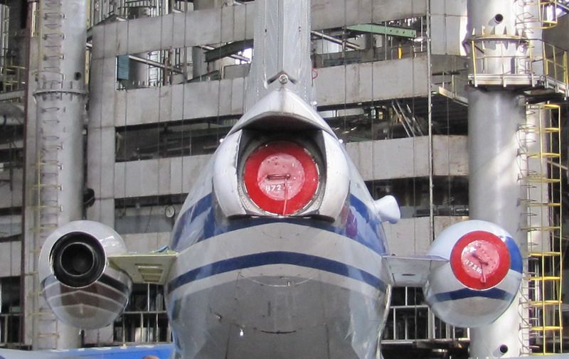

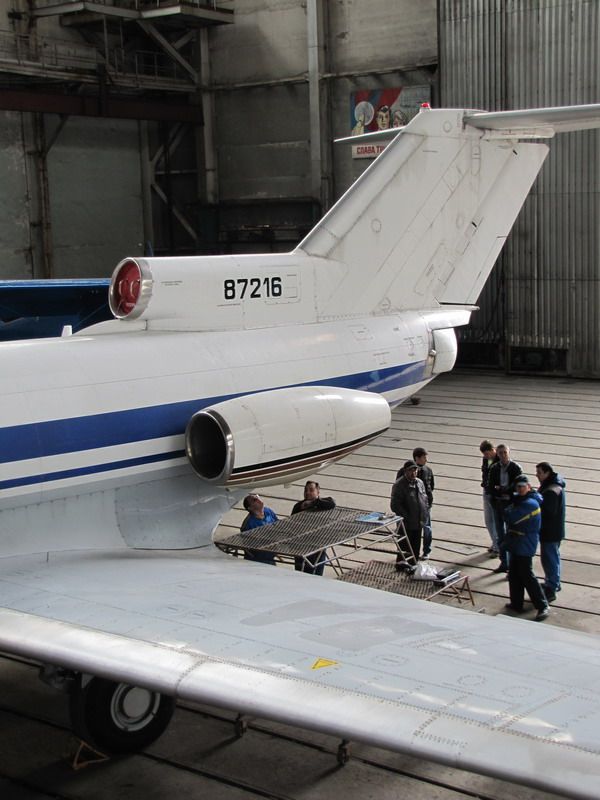

Два других мотора - пока родные АИ-25.
На заднем плане - первый Як-40 с измененными носками крыла.

почему выбрали двигатели этой фирмы,а не ролс-ройс,например?
Как наиболее выгодное предложение. В настоящее время налажен контакт с Honeywell как по Ан-2, так и по Як-40.
Вопрос не по существу, но интересно: капоты, похоже, пришли вместе с двигателями?!
Нет, совсем от другой модели самолета. Нам так дешевле для опытного образца. В дальнейшем мы способны делать их сами.

Углы установки двигателя кажись отличаются от оригинальных, или мне показалось?
Честь и хвала коллективу, что на фото.
Топикстартер освещает здесь процесс по поручению руководства, а работает по другим проектам.
Насчет углов показалось, форма капота обманчивая.

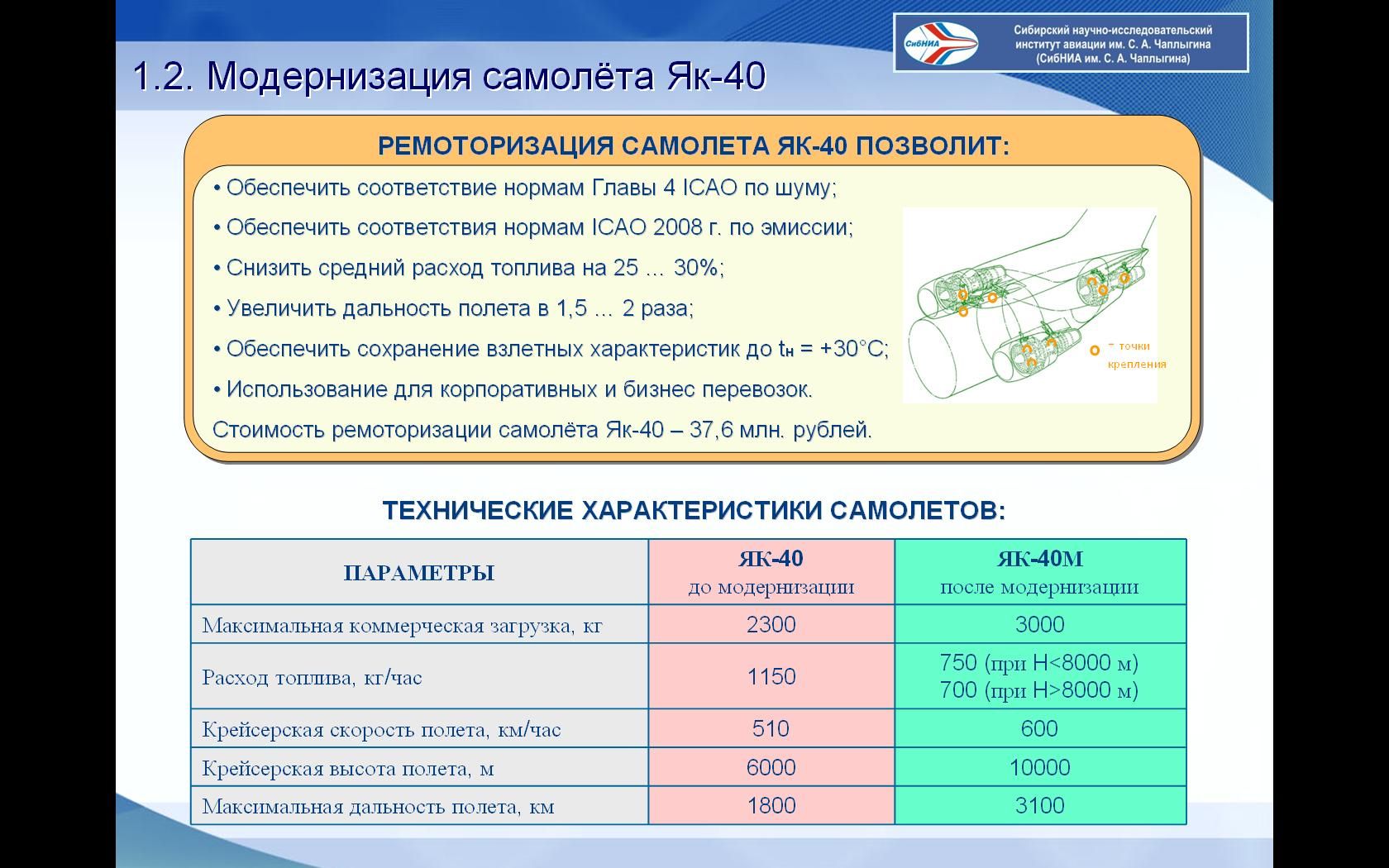

@ arkair писал:
"Два мотора было бы неплохо, но, к сожалению, - это уже не  Як-40.
Да, с установкой среднего есть сложности, решаем."
На Як-40М нужно все же оставить 2 двигателя. 3 движка на малом самолете – это перебор. Это ошибка А.Яковлева. Было много аварий и катастроф из-за среднего двигателя (Ту-154). Все крупные аэробусы за исключением «слонов» имеют по 2 двигателя. С тремя увеличивается вероятность отказов, шумность, опасность пожара, масса, цена ВС, дороже ремонты, ТО, ниже безопасность, вместимость, экономичность  и т.д. Возникают большие трудности с размещением экономичного ТРДД большего диаметра на месте центрального АИ-25, переделкой воздухозаборника и S – образного канала. Нужно будет делать новую хвостовую часть.
Гораздо меньше проблем с 2 двигателями, - для сохранения центровки их придется немного сместить назад и изменить углы установки двигателей. Для этого можно, например, сделать новые стреловидные горизонтальные пилоны кессонного типа, или усилить соответствующий задний шпангоут. За счет стреловидных пилонов двигатели на аэробусах выносятся далеко вперед. На месте центрального воздухозаборника сделать форкиль.  S – образный канал, люк для монтажа, узлы установки двигателя и т.п. демонтировать. Освободившееся место можно использовать под багажник, а за счет существующего багажника удлинить салон,- убрать съемную перегородку и установить дополнительно 9 кресел.
Будет, пусть уже не Як-40, но отличный самолет!
@ Стриж
При проектировании многомоторного пассажирского с-та существует требование- обеспечение некоего определённого угла набора высоты (уже не помню),при 1 отказавшем двигателе. Поэтому  тяги 1 оставшегося двигателя МОЖЕТ НЕ ХВАТИТЬ, ведь потеря тяги составит 50% вместо 33,3%,как в случае 3-х двигателей.
Все 2-х моторные с-ты имеют большую избыточную тяговооружённость. 😉
