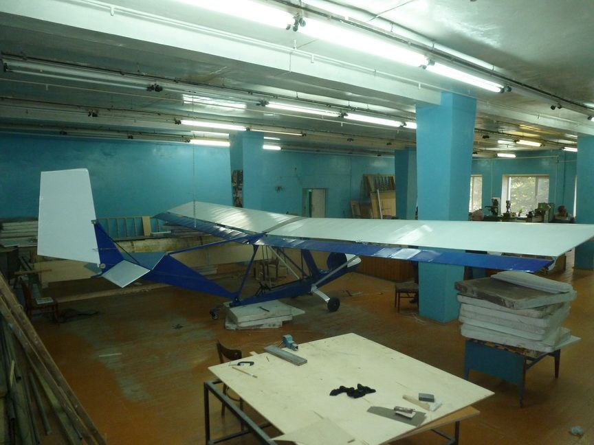

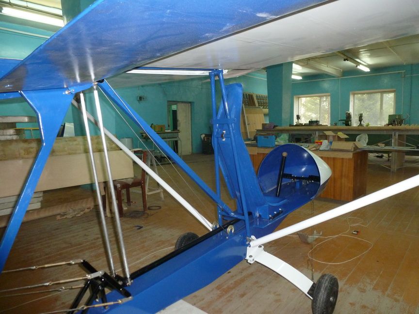

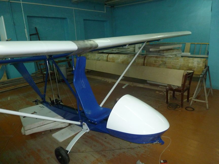

Налаживаем производство  летательного аппарата без аэродромного базирования 6-го поколения с уникальными взлетно-посадочными характеристиками изготовленного полностью из композиционных материалов (фанера) и  «стеклянной» кабиной (нет ни одного стрелочного прибора)!
http://www.reaa.ru/cgi-bin/yabb/YaBB.pl?num=1280813651/120#120
    67,5 КБ · Просмотры: 420
    91,1 КБ · Просмотры: 391
    77 КБ · Просмотры: 382
