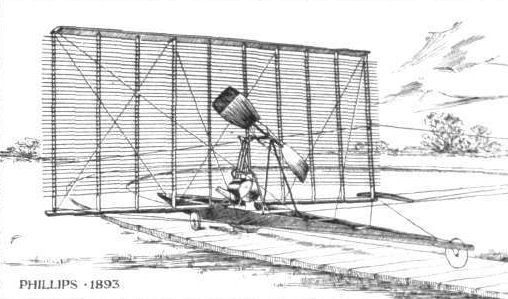

Вот, случайно попалось:
"В 1893 году его первый самолёт, известный ныне как Phillips Flying Machine, был выкачен из ангара. Аппарат выглядел весьма экстравагантно – он представлял собой плотную сетку из многочисленных крыльев, расположенных через каждые 5 сантиметров в высоту. Всего их было 50, длиной они были от 5,8 до 6,7 метров, а шириной – всего лишь 3,8 сантиметра: Филлипс полагал, что правильная форма профиля и количество крыльев позволят самолёту без проблем взлететь. "
и еще:
"6-сильный двигатель вращал толкающий пропеллер с двумя лопастями. По расчётам Филлипса подъёмной силы хватало на 180 кг – а машина весила всего 160 кг. И она взлетела. По настоящему. И достигла в полёте скорости 65 км/ч – удивительная цифра для тех времён. "
и еще:
Здорово! Молодец Puh. Спасибо за выкладку. Все-таки верно, что новое - это хорошо забытой старое.
