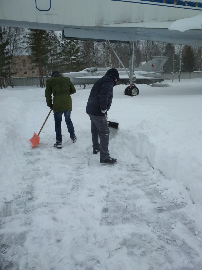

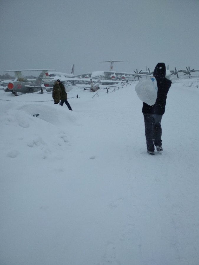

Состоялся первый субботник 2022го года.
Полдня, как обычно, заняла снегоборьба.

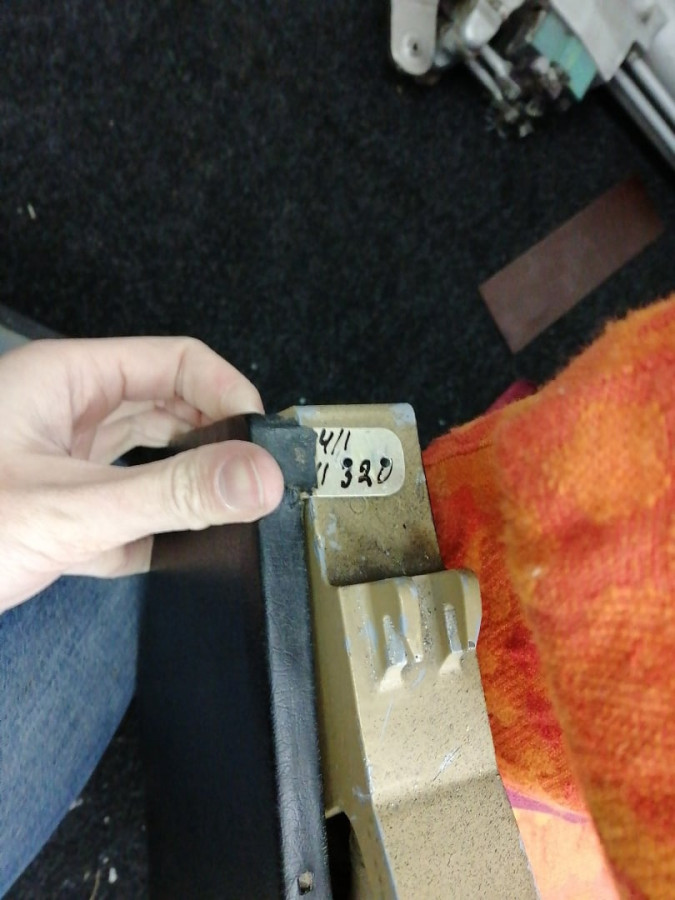

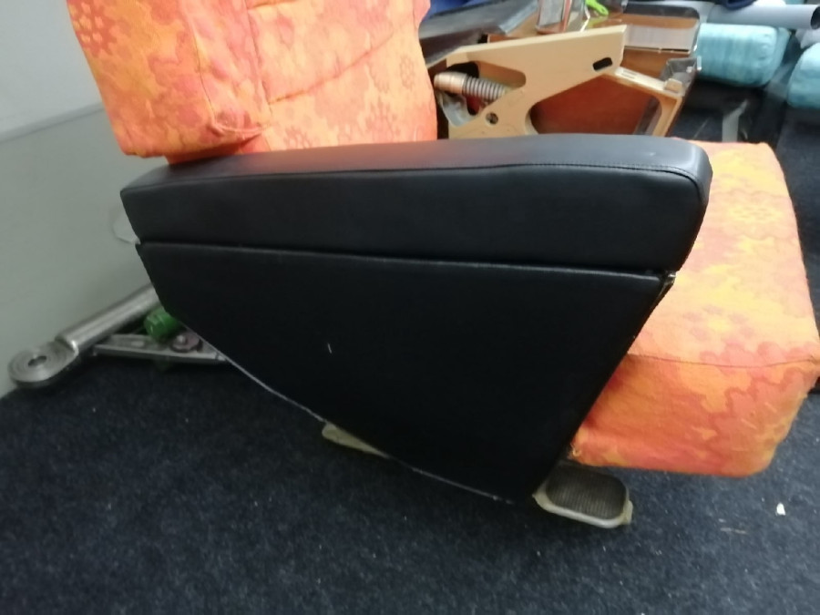

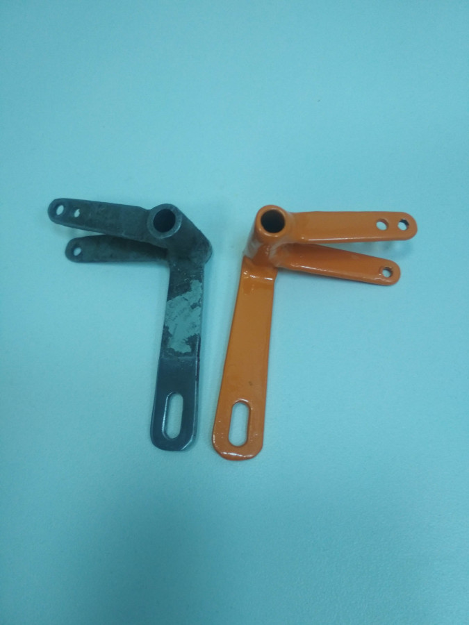

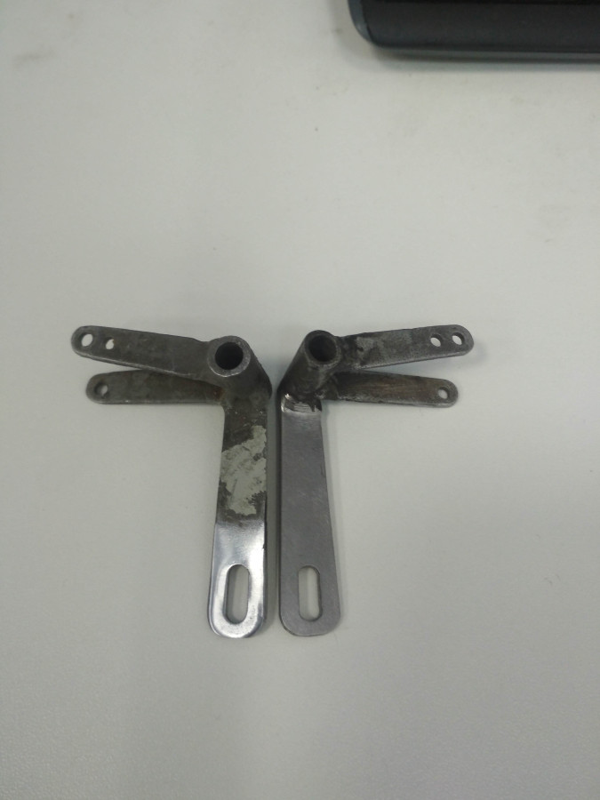

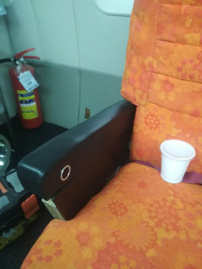

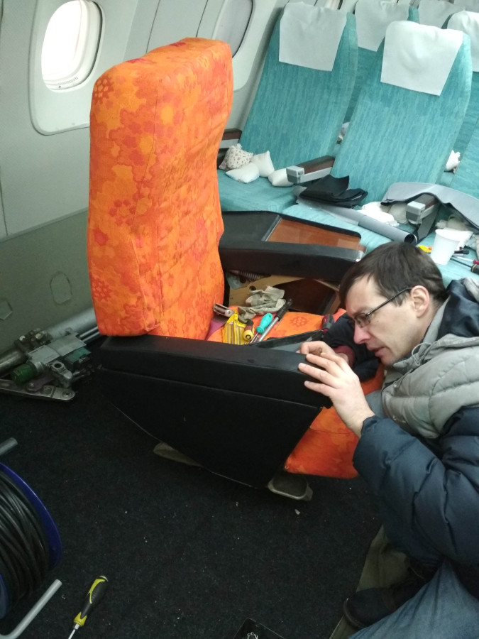

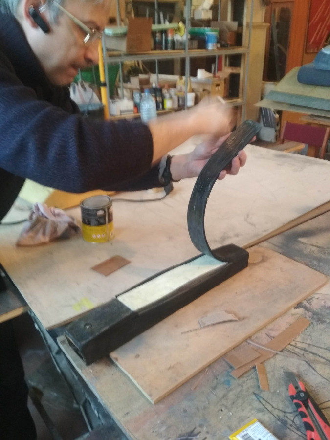

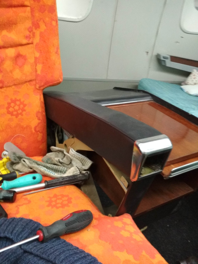

Оставшиеся часы посвятили ремонту кресла "люкс". В праздники удалось восстановить тормозившую процесс деталь.
Слева на фото - образец, снятый с другого кресла.
Это качалка, с помощью которой работает кнопка возврата спинки кресла в вертикальное положение. Монтируется в подлокотнике.
Сам подлокотник уже перетянут новым дермантином, но т.к. фактура немного отличается от оригинала, решили перетянуть оба подлокотника для симметрии.
Закончить пока не успели. В собранном виде будет выглядеть так:

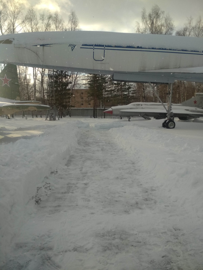

В субботу традиционно начали с чистки снега.

В оставшееся время продолжили сборку кресла "люкс".
Один подлокотник все еще в работе, второй почти поставили,
Крепление придется подгонять точнее, т.к кронштейн изначально был отломан и сделан нами заново из подручных материалов.
В ближайшее время закончим.

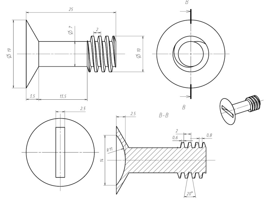

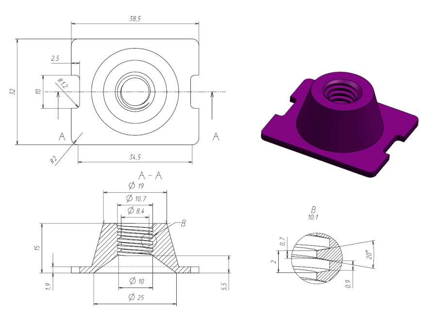

Продолжается поиск способов изготовления специальных винтов для восстановления сгнивших замков капотов двигателей и других крупных люков. Все параметры не стандартные, разрабатывались специально для Ту-144.
Мы подготовили 3D-модели деталей, максимально их упростив. Но вытачивать все равно нужно только на ЧПУ и желательно, из нержавеющей стали. Если кто-то имеет возможность помочь, мы будем рады
снова полметра снега, снова набившая оскомину сцена:

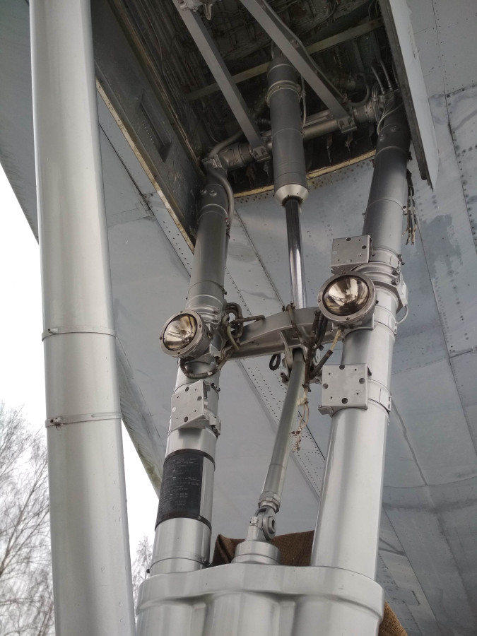

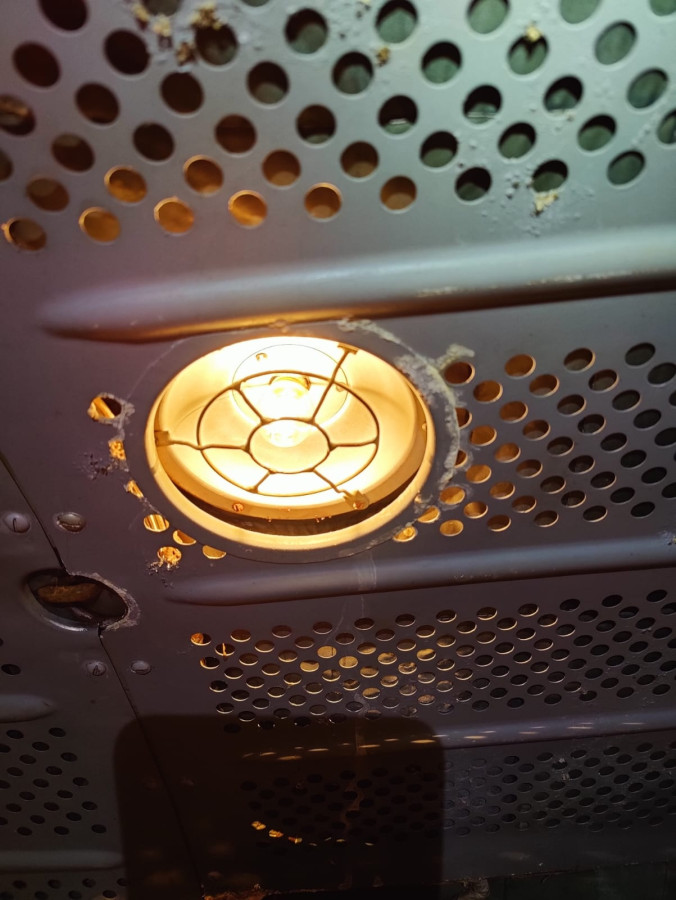

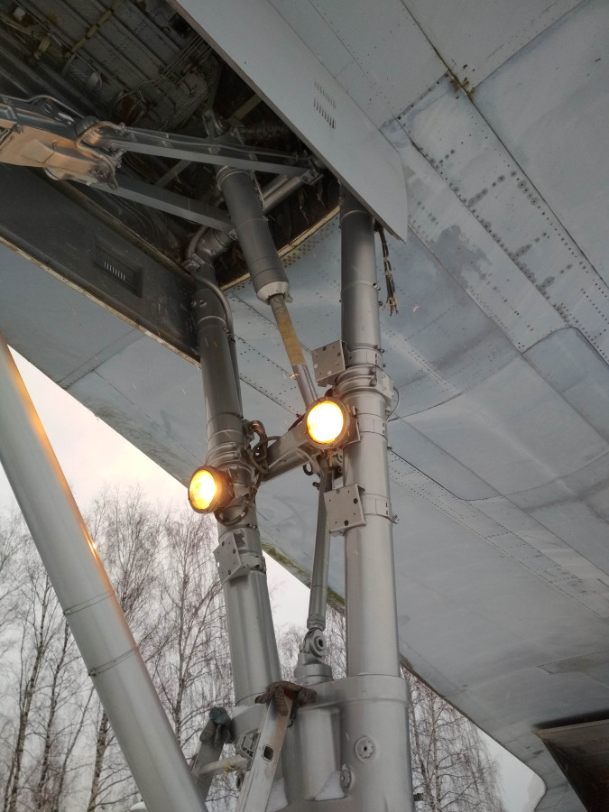

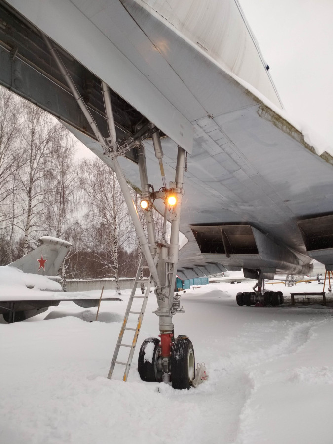

Спустя 42 года, на передней стойке шасси вновь зажглись рулежные фары!
Пока, впрочем, для их включения приходится выключать все остальное. Нужно перекоммутировать электропитание на борту.

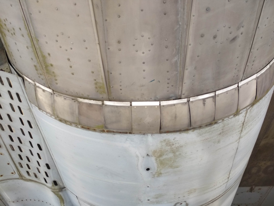

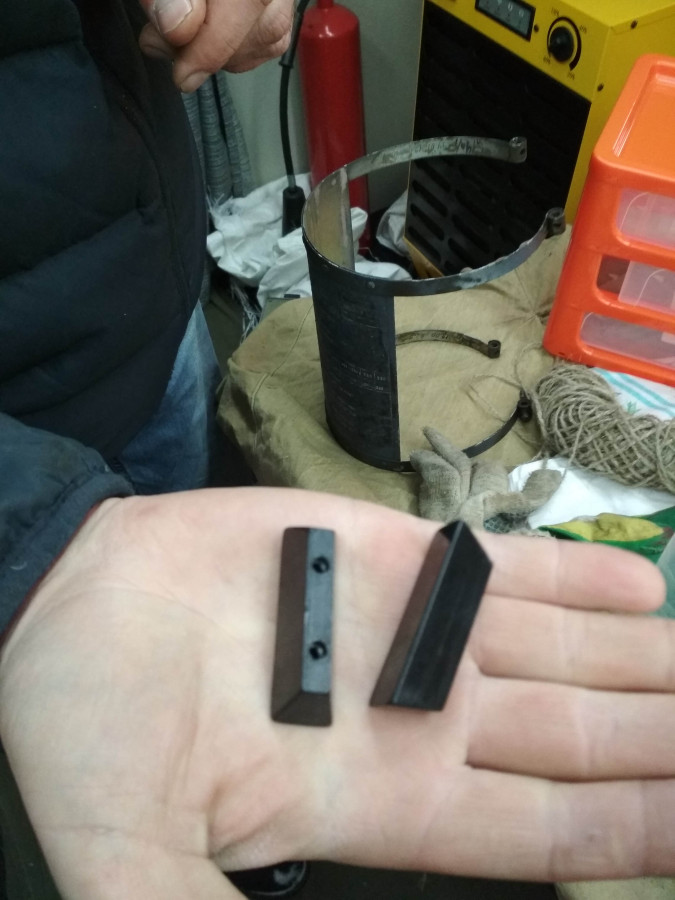

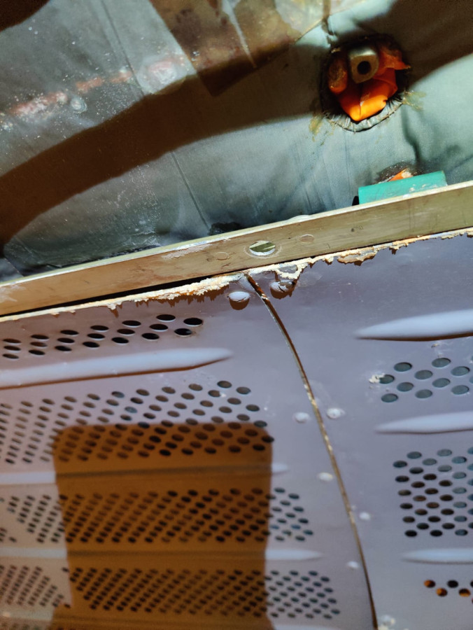

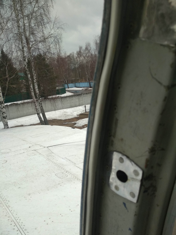

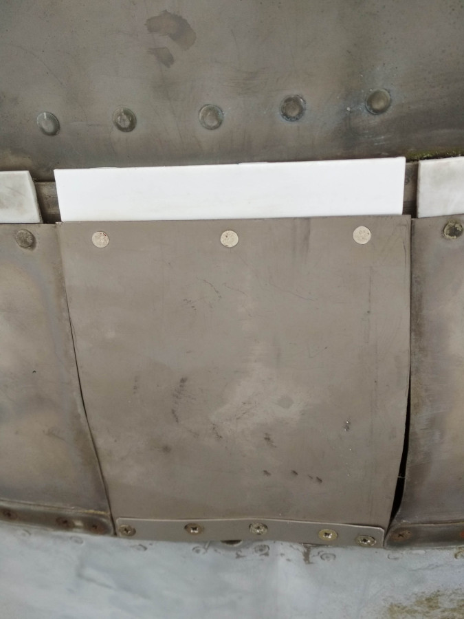

Также удалось закончить долгострой с ремонтом утраченной титановой пластины между капотом и соплом второго двигателя!
Спасибо Никите, который нашел нужный кусок фторопласта, выбрал в нем четверть на станке и сделал отверстия под заклепки с соответствующей зенковкой. В субботу мы их успешно расклепали впотай, и поставили новую пластину на место.
Все они видимо, подгонялись вручную, каждая индивидуально. Зазоры везде разные, форма неправильная. У нас получилось близко с остальными.
На борту продолжали ремонт кресла "люкс". Закончили с перетяжкой левого подлокотника.
И поставили его на место.
Правый подогнали, и тоже поставили на место.

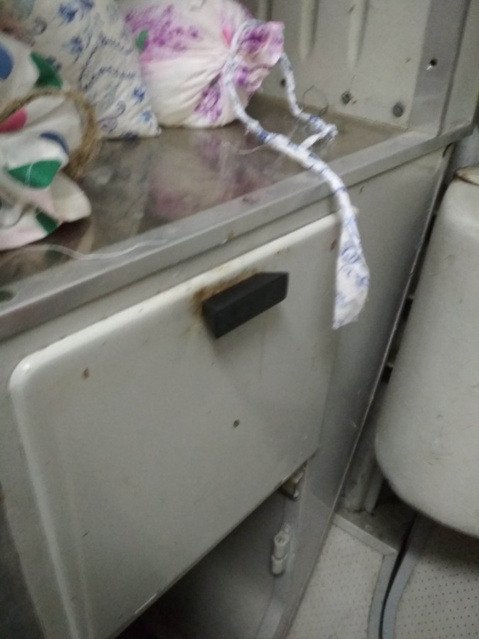

На 3D- принтере напечатали новые ручки для передней кухни, где оригинальные уже совсем сгнили.
В следующий раз постараемся закончить с их заменой.

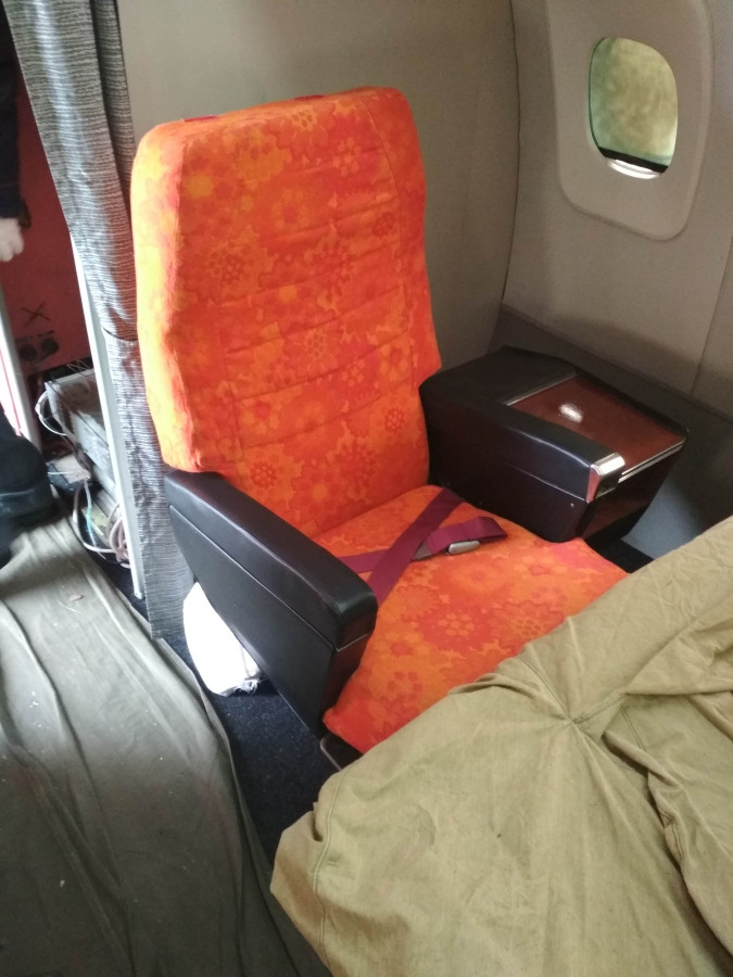

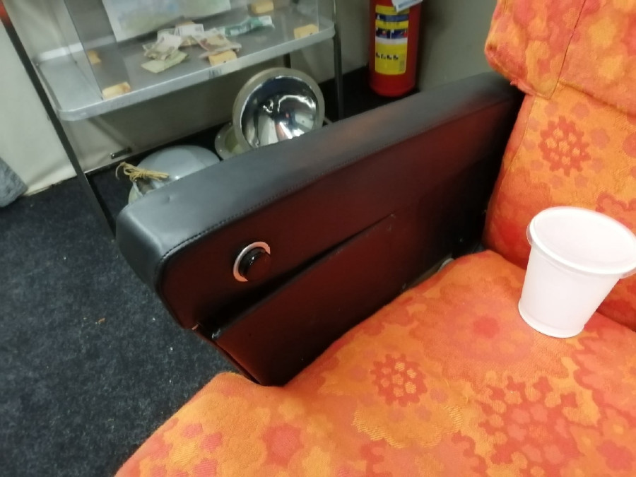

Во-первых, закончили сборку кресла "люкс" после реставрации подлокотников.
Кресло установили на штатное место. Своей очереди оно дожидалось с 2005-2006 года!

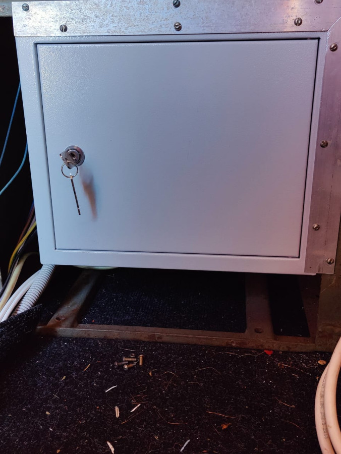

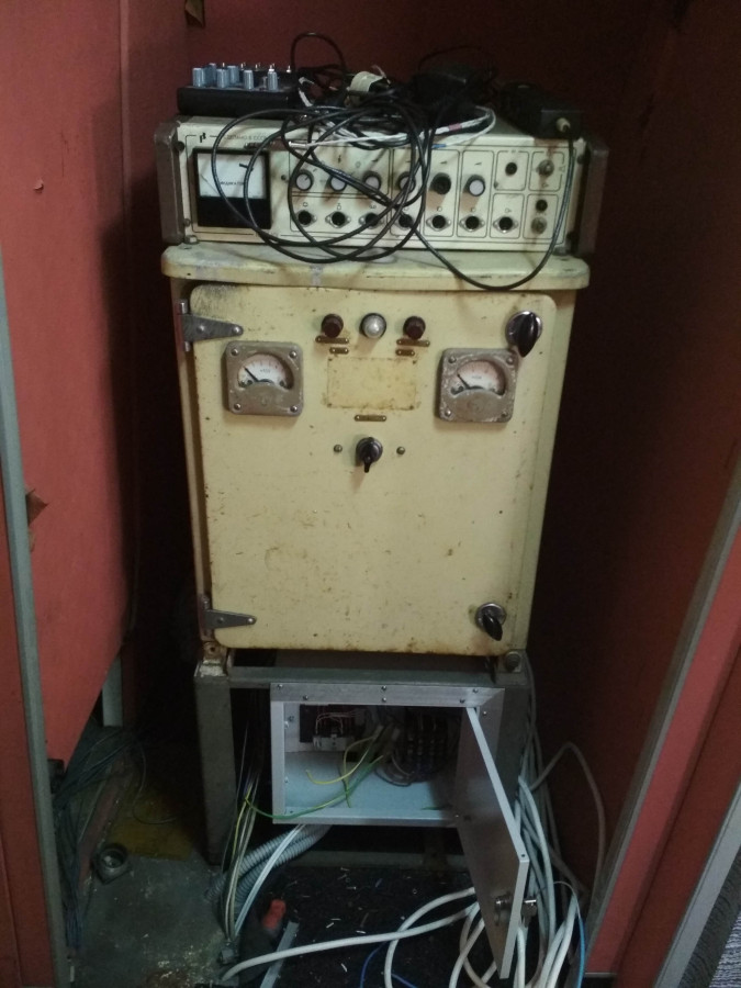

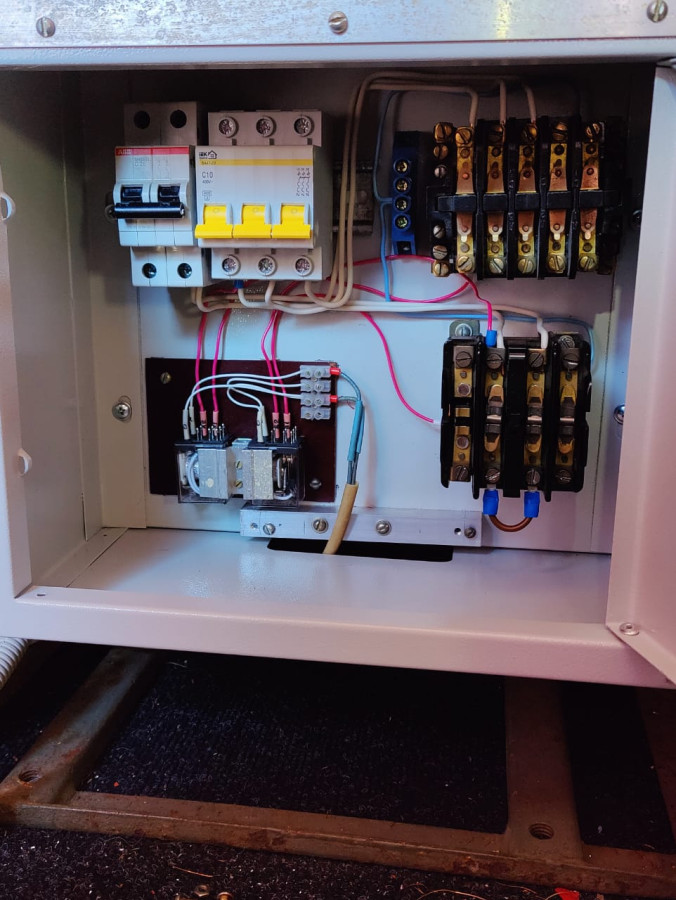

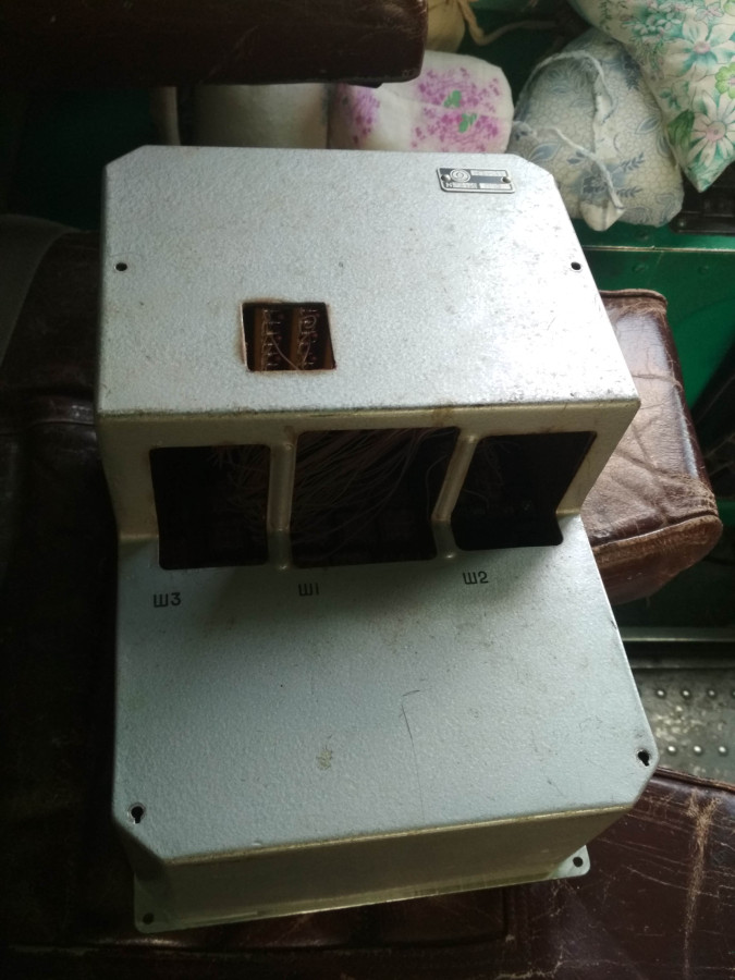

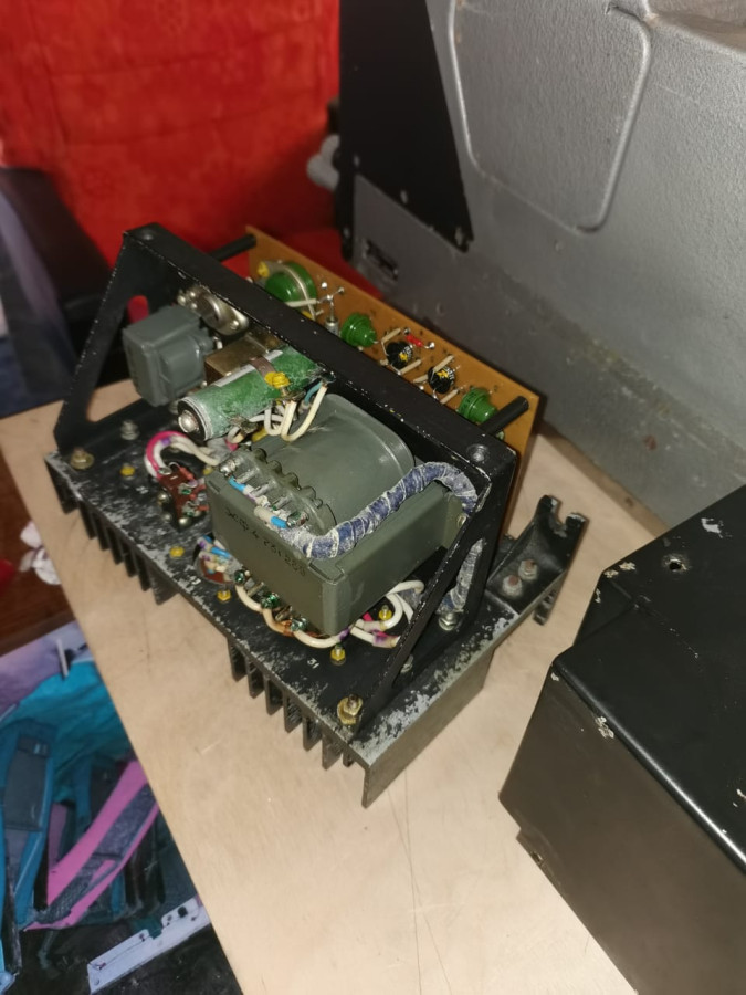

В субботу собрали и смонтировали на станине источника питания ВАКС щиток включения самого ВАКС и трансформатора электровентиляторов, которые мы ранее установили в систему кондиционирования воздуха самолета.
Пробросили цепь управления 27 В для включения ВАКС через контактор.
О том, что такое ВАКС и как он попал на борт Ту-144: мы писали ранее .
Кому интересно, характеристики агрегата,
можно посмотреть здесь.

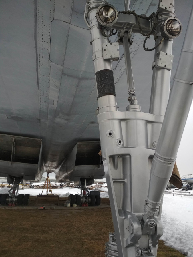

На переднюю стойку шасси вернули заводской шильдик.
После покраски он лежал в самолете в ожидании реставрации, но пока так и не ясно, как ее делать. Пусть повисит пока на своем месте.
Также, с передней стойки удалось отскоблить застарелый малярный скотч, который не сняли сразу после покраски. Место труднодоступное, пришлось потрудиться.

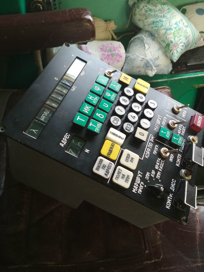

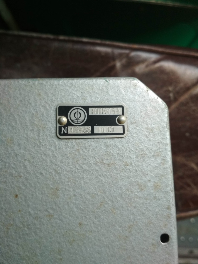

В кабине экипажа доработали макет пульта, который поставили в прошлом году.
От него сохранился родной кожух с шильдиком. После некоторых манипуляций напильником, его удалось присоединить к новодельной лицевой панели!

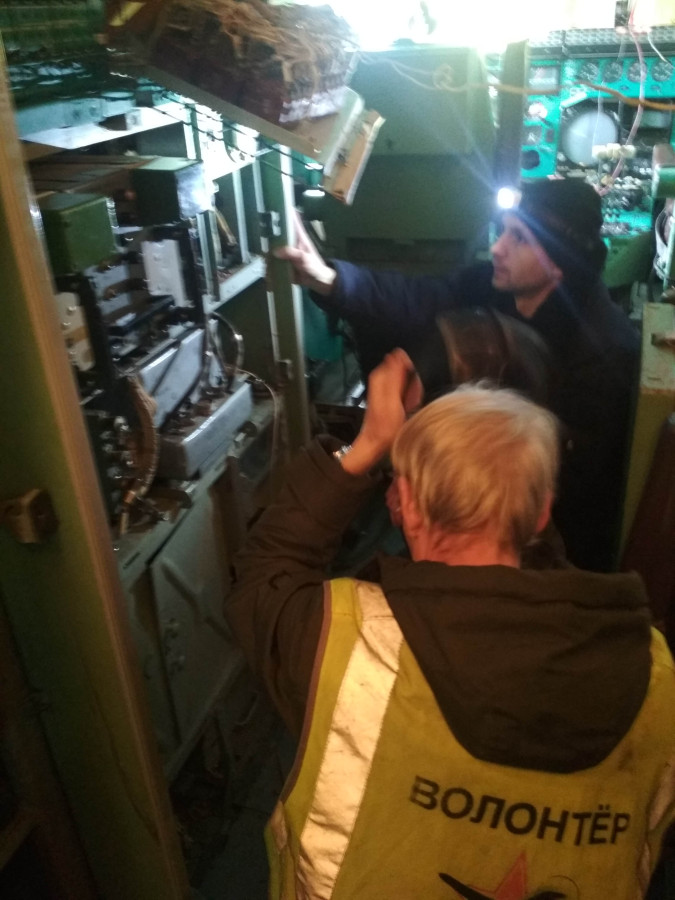

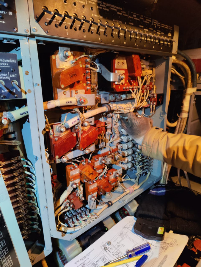

Ну, а наши электрики, продолжали подключать ВАКС в схему электропитания самолёта.
В инженерном отсеке подготовили штатное место для установки УКВ-радиостанции. Вскоре она должна занять свое место и радовать посетителей на ДОД необычным аттракционом.
В субботу продолжали колдовать над подключением источника электропитания постоянного тока. Установили предохранитель на силовой плюсовой выход ВАКС. Завели питание 27В от ВАКСа в передний техотсек вместо лабораторникого источника тока, который использовался ранее. Ну и пропылесосили немного в вестибюле и первых салонах.

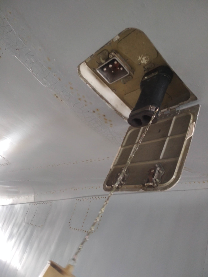

В субботу привезли в музей и примерили на самолет, разьем наземного электропитания постоянного тока ШРАП-500. Накануне один из наших читателей аж из далекого Новосибирска, откликнулся на публикацию и передал его нам в дар!
Рядом видна вилка разьема переменного тока ШРАП-400-3ф. Спасибо всем, кто нам помогает!!

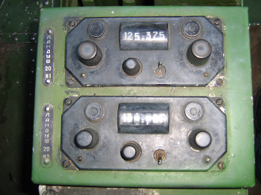

Загвоздка вышла с пультом управления на приборной доске. К сожалению, модификация, которая стоит у нас (тоже подарок от читателя) очень похожа, но все же не та, и по контактам она не совместима. Нужен вот такой в количестве двух штук:
Будем искать.

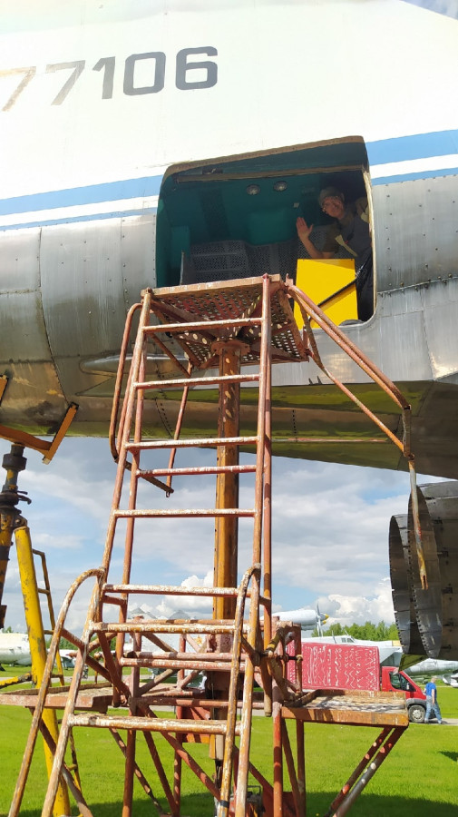

Часть дня потратили на ремонт стремянок. Наземное оборудование в музее приходит в негодность, нужен постоянный ремонт и уход
В субботу нашли нужный пульт управления УКВ-радиостанцией на другом экспонате. Пока одолжили на пробу и подключили "Ландыш".
Все заработало. Пульт мы одолжим на 9 мая, чтобы радио развлекало посетителей на день открытых дверей. Но разукомплектовывать одни экспонаты ради других, не вариант, поэтому мы продолжаем поиски. Если кто-то готов подарить или продать недорого, будем рады!

На прошлой неделе мы получили еще один подарок от Александра из далекого Новосибирска. Нам пришел разьем аэродромного питания ШРАП-400-3Ф! В отличие от предыдущего ШРАП-500, он служит для питания самолета переменным током с земли.
В ближайшем будущем, через этот разьем мы подключим наш аэродромный мотор-генератор. Ура!

На борту продолжали монтаж электрики. Источник питания 27В ВАКС теперь включается через УЗО.

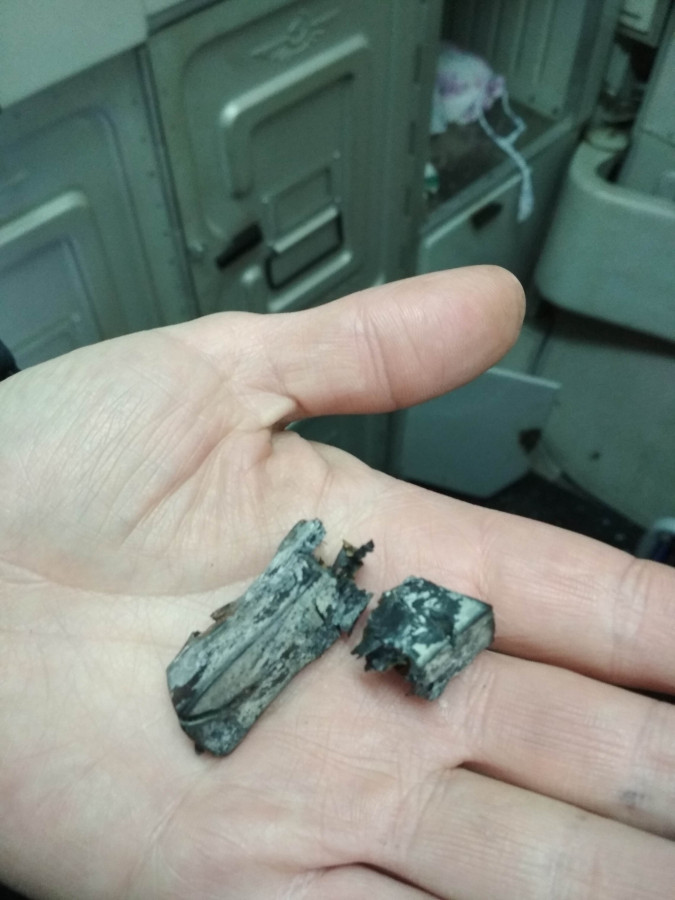

При подготовке к 9 мая на выходе нашего ВАКС произошел скачок напряжения из-за которого перегорели несколько лампочек и один усилитель бортовой аудиотрансляции. Так что до устранения причин и последствий, демонстрация "оживляжа" ограничена.

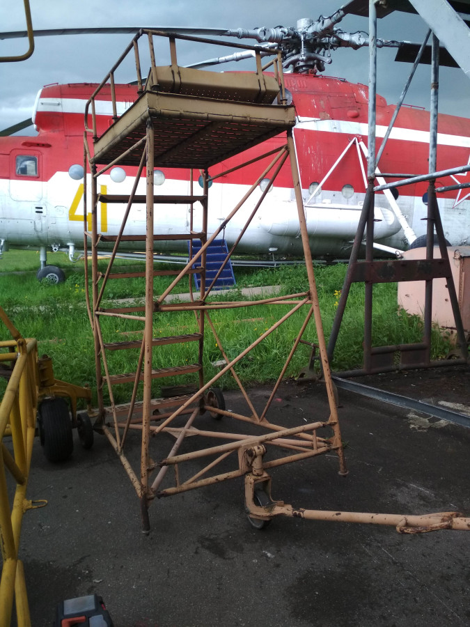

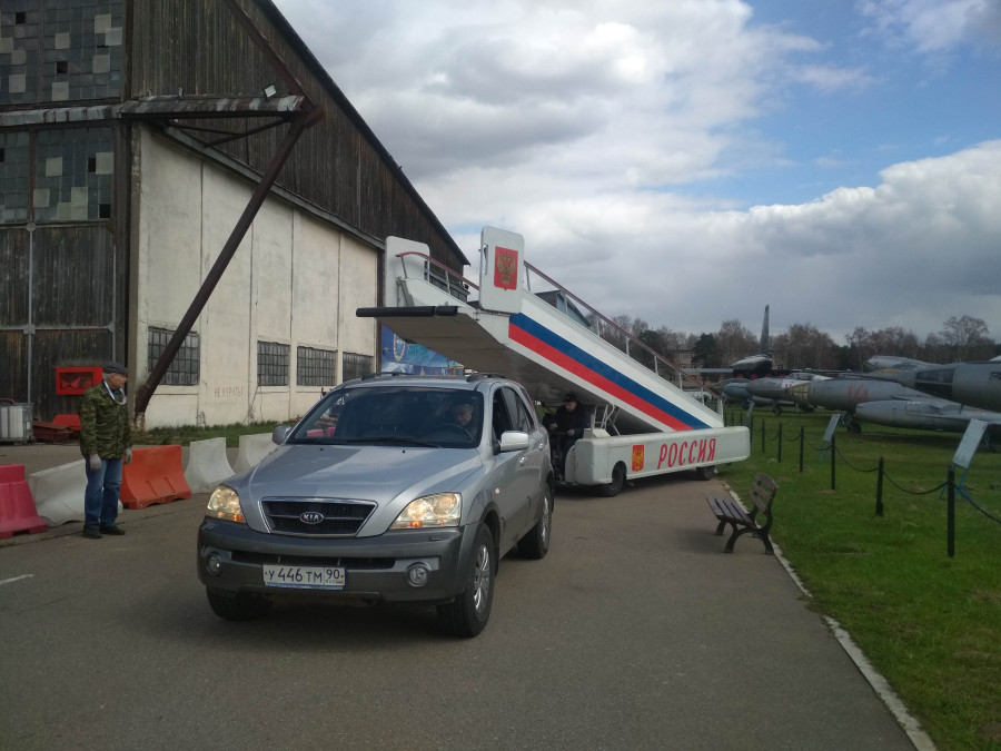

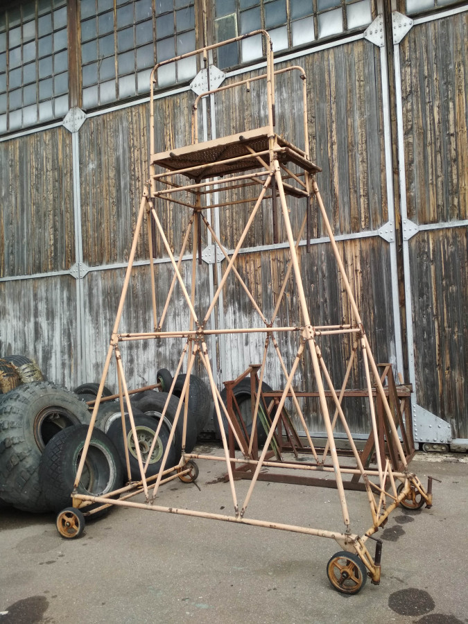

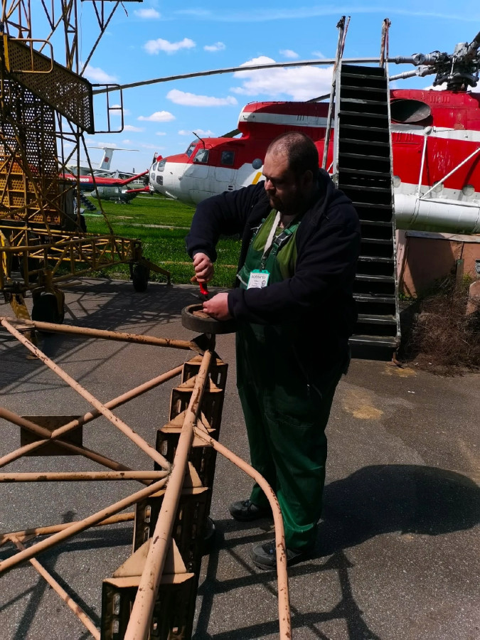

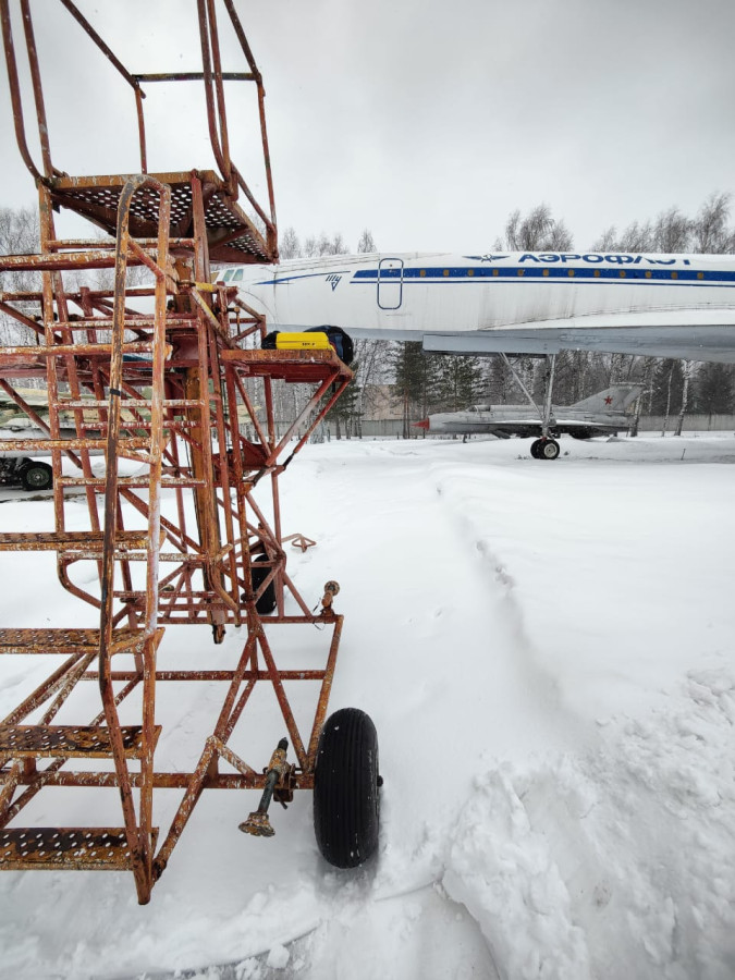

Половину дня вновь потратили на ремонт стремянок. В частности, удалось привести в порядок одну из очень удобных лесенок.
Пользоваться ею уже можно, но кое-где еще нужно подварить.
Следующей необходимо ввести в строй вот такую:
Между прочим, изначально она из комплекта наземного оборудования Ту-144. Несколько лет назад мы вывезли ее из ЖЛИиДБ Туполева. Ей нужно сварить отсутствующую лесенку. Размеры 600*2700мм. Если кто-то готов помочь, это будет весьма кстати!
В субботу сняли вот такую панораму музея с трапа Ту-144.
Сам трап, к сожалению, потребовал ремонта. Основной гидроцилиндр подъёма лестницы дал течь. Предстоит серьезный ремонт с демонтажом, разборкой ГЦ и поиском уплотнительных резинок на замену. Когда и чьими силами это делать, непонятно. Пока лестница застопорена в верхнем положении механическим фиксатором.
На борт привезли осциллограф и проверили качество электропитания от ВАКС.
Обнаружили скачки напряжения с 27 до 60В, что совершенно недопустимо и привело к перегоранию лампочек и усилителя. Теперь нужно делать какой-то фильтр, что тоже весьма трудоёмко.

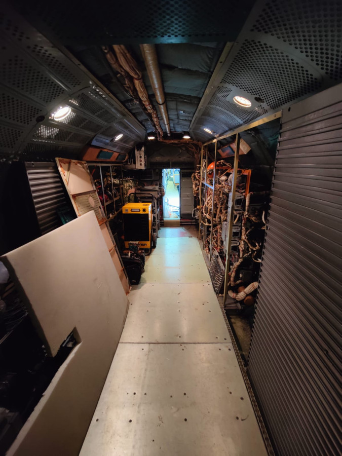

В салоне продолжили наводить порядок. На этот раз разгребали хвостовой техотсек (он же багажник).
Навели порядок, ненужные вещи убрали с борта.
К сожалению, буйным цветом растет коррозия.
